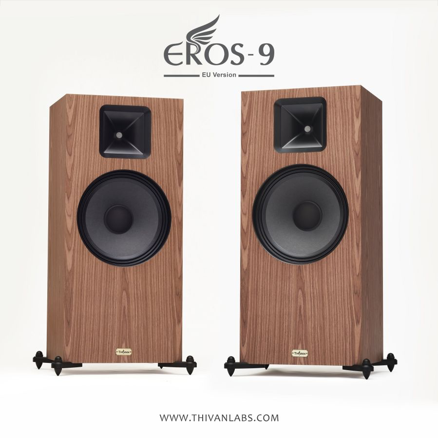

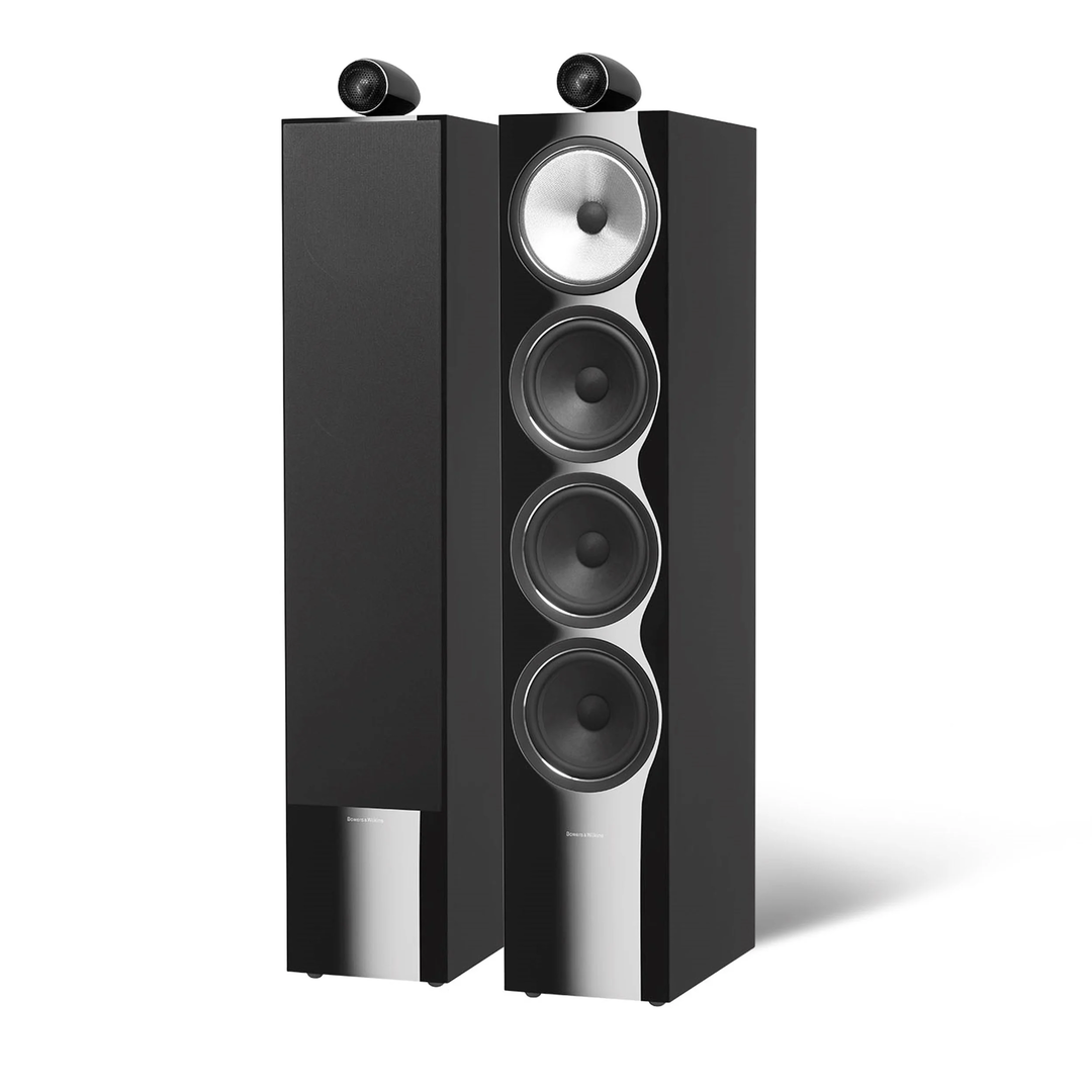

Da har du jo få begrensninger på størrelse med en så stor stue. Så er det alt det andre..
Lytteavstand, hvor langt ut på gulvet kan du ha høyttalerne, noen trives greit forholdvis nære vegg, andre trenger mye luft rundt seg. Som regel ganske stor forskjell på en høyttaler med trykk-kammer og bred baffel kontra en stor smal høyttaler med bassreflex i rumpa. Waveguide eller horn gir mere direktelyd, frittstående diskant som på B&W som du vurderer bør ha litt avstand til førsterefleksjoner.
På denne måten kan man lese litt ut fra hvordan en høyttaler er konstruert og hva som vil passe av konstruksjonsprinsipper til eget rom, plassering, lytteavstand, om du har mye etterklang i rommet etc.
Det vil være ganske stor forskjell på denne..
Og denne B&W du vurderer.. pris omtrent den samme..
Det kan også være lurt å prøve å få lyttet på noe forskjellige greier om du har noen hyggelige forhandlere i omegn, vel anvendt tid.

Denne er også en spennende kandidat i din prisklasse under 50`om du tør tenke utenfor de vanlige merkene. Ligger på Torget her på sentralen. Hadde vurdert de selv om jeg var i markedet. AMT i waveguide, seas mellomtone og 10 tommer i lukket kammer, jantzen og mundorf i delefilter og vekt på 60 kg....Det borger jo for kvalitet om konstruktøren ikke har gjort noe alvorlig feil.
HORNS 5 degree 110 til kraftig redusert pris hos Endpoint audio.
Selger et demopar i sort høyglans av disse.
AMT i toppen, seas nextgen mellomtone og sidemontert 10 tommer. Trykkammer-kasse.
Spiller meget godt, godt fundament og lette å plassere. Pris er rett over 100.000,-
Selges med meget godt avslag. Strøkne.
WBT bi-wiring.
Way 3
Woofer 1×10” Aluminium
Midwoofer 1×7” Nextel/coated paper
High range 1×1,8” Ribbon tweeter
Crossover 12dB, per octave, extracted, high quality
Box 55 litre, closed, natural veneer, RAL colours
Sensitivity 85 dB
Frequency range 30-30000 Hz
Impedance 8 Ohm
Terminal Double wire, WBT
Box dimensions 235x1150x350 [mm]
Weight of speaker 60 kg
