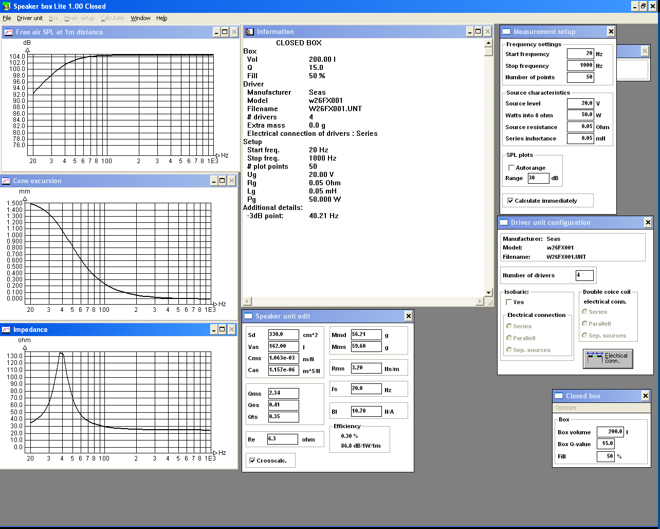

    Da har jeg kjørt en forenklet simulering ved bruk av LspCad Lite med Thiele-Small parametrene fra Seas sitt datablad... hva de faktiske forhold er vet man ikke før elementene er målt, men det gir nå forhåpentligvis en viss indikasjon.
    Nivåmessig så ser dette helt greit ut. 200l kassevolum gir -3dB ca 40Hz med 10-12dB fall pr. oktav. Antakeligvis vil jeg få en in-room respons med pukkel i området 40-~100Hz , men dette ryddes greit bort med høyttalerkorreksjonen.
    Det store spørsmålet er om en slik kassetuning og elementvalg gir den korrekte tørre og dype bassen (med trøkk, for all del) som jeg drømmer om ;D
