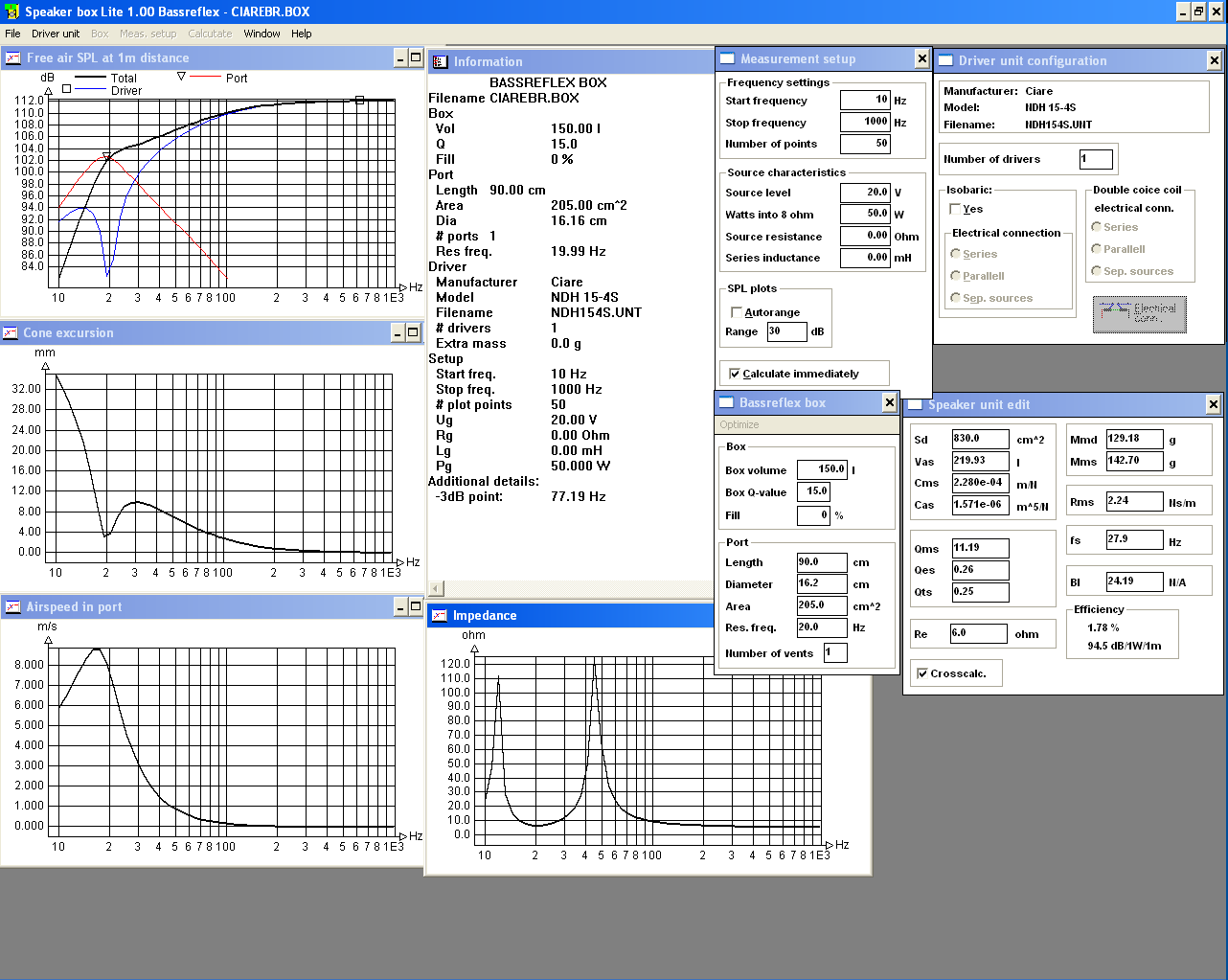

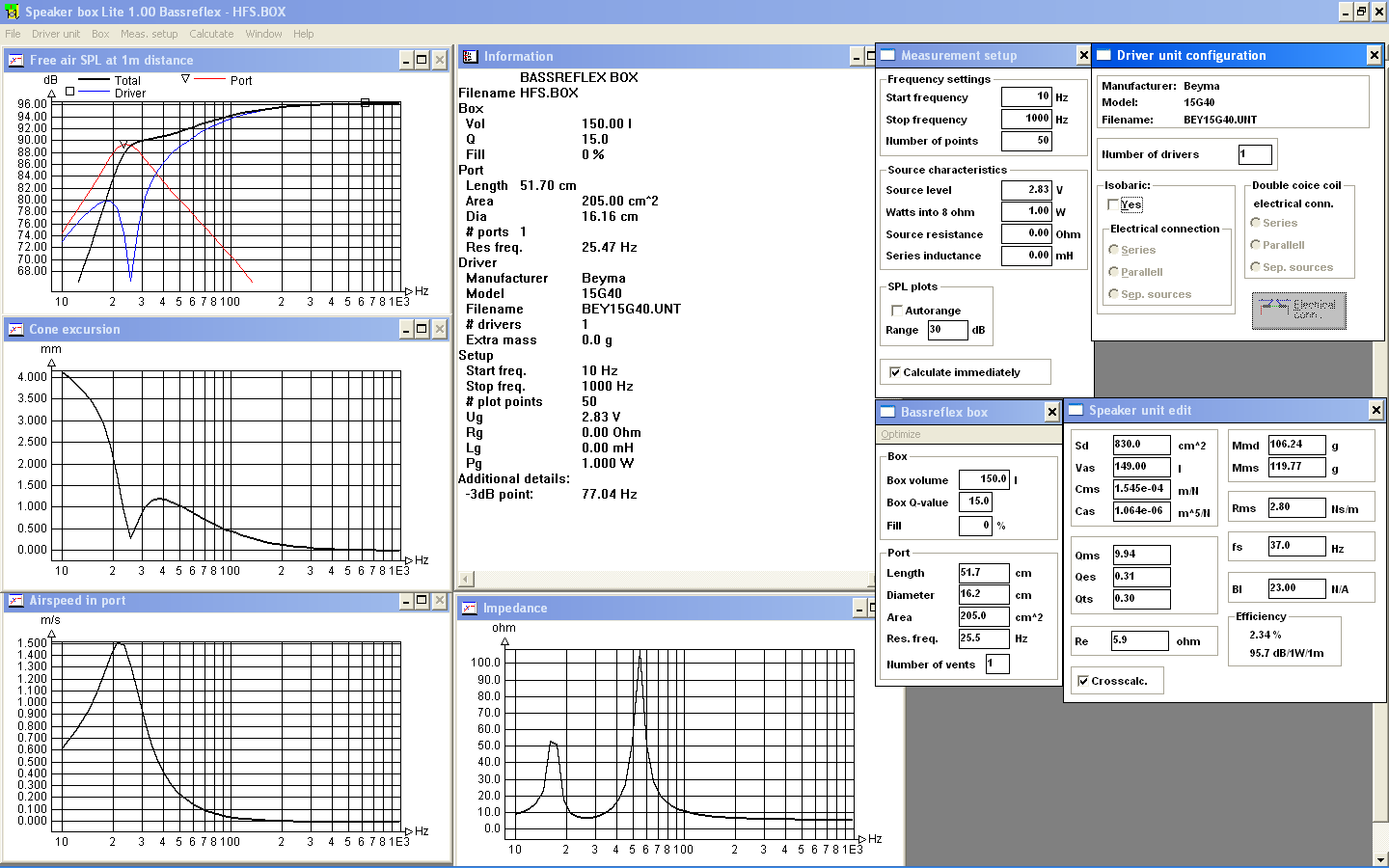

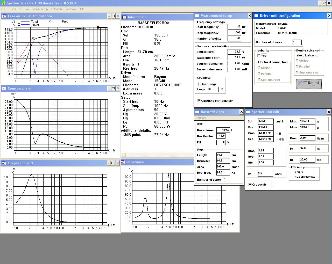

    Med utgangspunkt i HFS og Tangens designtanker vedrørende elementvalg og tuning har jeg sett litt på muligheten for å bytte elementet. Om dette er nødvendig eller ikke kan jeg ikke svare på, siden jeg både mangler egen og andres erfaringer med HFS. Jeg har for enkelhetsskyld simulert HFS med Beyma 15G40 i LspCad Lite. Videre har jeg beholdt kassevolumet og simulert på ny med Ciare NDH 15-4S. Ciare elementet har jeg gitt en litt lavere BR-tuning enn det HFS benytter.
    Ut fra resultatene ser det ut som om Ciare varianten er mer lineær nedover til 20Hz og gir mindre membranvandring i område rundt 20Hz. Videre så er også strømningshastigheten i BR-porten mindre enn HFS.
    En 80cm lang port passer ikke i HFS - men jeg ville uansett redesigne kassene til en hjørnevariant slik kassen blir noe høyere enn HFS.
    Thoughts anyone?

    Tror ikke du får mye svar vedrørende HFS-suben: Det ble nok ikke bygget mange av de. Jeg er en av de få som faktisk bygde basskasse av 15G40, men da en ~110L@~35Hz tuning. Det ble for mange usikkerhetsfaktorer - kasse ikke 100% ferdig, delefilterfunksjonalitet og generelt sammensetting av elektronikk/tilpassing. Jeg mener derfor ikke å ha grunnlag til å uttale meg særlig om hfs-suben.
    Utfra simuleringene du har gjort, tror jeg det er marginale og vanskelig hørbare forskjeller. Kurven du får indikerer dog en "tørr bass" - d.v.s. litt nivåsvak nedover. Dette er dog en smakssak - jeg liker det slik. Stig ymtet sågar frem en mulig bruk av EQ på hfs-suben. Som sagt: Smak og ikke minst rombetinget. Hvis hjørneplassering kan slik respons være riktig.
    Selv kjører jeg Precision Devices PDN 15BR40. Mer Xmax og lavere Fs enn 15G40. Vel så bra. Puttet i kasse på 135L og tunet til litt over 30Hz gir det "tørr og kjapp" bass som integrerer fint med hovedHT.
    Mvh. Johan

    For det meste enig med Johan her. Men jeg tror nok også at du har simulert lufthastigheten i porten med veldig lavt signal Tytte71. Jeg ble først meget misunnelig, men når jeg så at du når maks på 1.1 m/s ved 20 Hz tror jeg du spiller veldig lavt.. I WinISD er det et eget felt for å taste inn signalstyrke (i watt). Vet ikke hvordan det er i ditt program dog.
    Edit: Ja, jeg ser nå at du har mulighet for å taste inn effekt påtrykt i programmet ditt.

    Jeg har for moro skyld lagt på 50W for å illustrere. Forlenget samtidig bassporten fra 80 til 90 cm for å flytte portresonansen enda litt lengre ned... mulig dette kan gi utfordringer oppover i frekvens???
    Ciare-varianten gir mindre memebranvandring ved 20Hz. Med det portarealet som Tangen bestemte i HFS, så snakker vi frisk bris styrke :) - det ved 110-112 dB i rommet. Xmax på Ciare er +/-15mm og Beyma +/-11.5. Simuleringene viser at Ciare ligger godt innenfor linært område ved dette grisehøye volumet, mens Beyma gutten nok mister grepet. Området under 16-20Hz vil bli brutalt ryddet bort i filteret.
