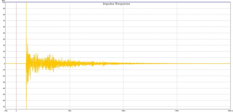

Under "Impulse" i REW ser jeg nå at peakene på impulsene begynner noe etter t=0. Her er et eksempel fra venstre htt (mid, hf & uhf):
Regner med at poenget nå er å se hvor lang tid det tar fra t=0 til signalet registreres av måleinstrumentet, og gjøre dette for samtlige komponenter. Man sitter da igjen med en oversikt over de forskjellige «løpetidene» for alle komponentene, og tar utgangspunkt i den som ankommer sist og forsinker alle de andre, relativt til denne, slik at differansen mellom dem er null.
Resultatet skal da bli at samtlige impulser fra samtlige komponenter treffer lytteposisjon på samme tidspunkt. Riktig?

Mens jeg sitter her på kontoret og fjernstyrer målingene i lytterommet blir en ting smertelig klart, og det er at man ikke kan bruke impulsresponsen til å korrigere for tid over enhver frekvens.
Så langt har målingene vist meg at
(1) peak på impulsrespons avhenger av frekvensen man starter målingen på.
(2) desto lavere i frekvens man forsøker å korrigere til å treffe lytteposisjon på likt, desto verre blir det å få omliggende frekvenser til å sammenfalle.
(3) det er ikke slik at de fysiske avstandene mellom komponentene i systemet bestemmer hvor store eller små delays man må legge inn for at impulsene skal være sammenfallende.
Man kan med andre ord ikke få enhver frekvens fra subwooferen til å treffe lytteposisjon samtidig som enhver frekvens fra f.eks. høyttaleren. Dette er mest sannsynlig pga group delays(?) Leste en artikkel om dette temaet for en stund siden, og kjenner tiden er moden for å besøke den igjen: Phase Alignment of Subs – Why I don’t use the impulse response — Bob McCarthy
Man må med andre ord gjøre noen kompromisser for hvilke frekvenser som skal treffe lytteposisjon samtidig. I et oppsett der man har seks kilder, hvorav tre er tilnærmet like, slik som i mitt system, så kan man f.eks. velge at 10 Hz fra subben skal treffe lytteposisjon samtidig som f.eks. 10kHz fra høyttaleren, men selv om det er banket inn, så betyr ikke det at 25 Hz fra subben er alignet med 10kHz fra htt, eller at 1kHz fra htt treffer likt som 25 Hz fra subben.
Hva er best practice her? Skal som sagt lese gjennom artikkelen igjen nå, men så langt, og med mitt begrensede overblikk, begynner det å bli smertelig klart at det ikke finnes noe objektivt optimal måte å løse dette problemet på. Det vil bli kompromisser som må avveies mot subjektive preferanser.
Er disse konklusjonene helt på bærtur? Vet jo absolutt nada om dette, men slik ser det nå ut for meg etter n+1 sveip.

I fare for å drite meg loddrett ut, så kan jeg fortelle at det jeg har gjort ga avkastning i form av en hurtigere og mer presis gjengivelse. Det kommer en lydvegg på en måte, veldig stilig. Snorklet rundt i tråden til 8x12 Tom og begynte å bruke Avratz av Infected Mushroom for å teste bassdynamikk, så den subjektive testingen er basert på det. Faren for å drite seg ut, ligger hovedsaklig i at det jeg har gjort kanskje er feil og at lyden egentlig suger balle.
xover subber = 80 Hz
xover bass i htt = 300 Hz (har for øyeblikket stoppet dem på 80 via HPF)
Det jeg gjorde, var enkelt og greit å justere tidsforsinkelsene for både basser og subber ved å velge 80 Hz som starten på målingene (så målte både subber og bassere i htt fra 80 til 300 Hz for å få impulsrespons).
For mid, hf og uhf, valgte jeg 300 Hz som start og gikk til 22kHz.
Fikk en stygg dip i 300 Hz, og skal prøve å justere denne vha. andre xoverfiltere, hvis ikke må jeg finne en annen måte å forsinket denne delen av høyttaleren, uten at det gir den stygge dippen der.
Slik ser det ut på impulsmålingene nå.
Ser dette helt på jordet ut, eller?

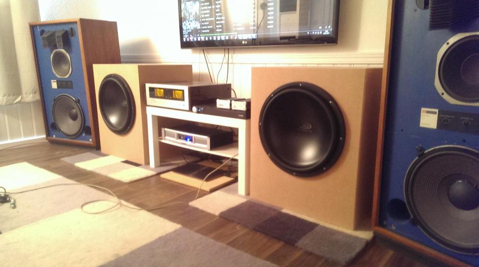

Oversikt over systemets innretning
Benytter kun PC som kilde. miniDSP 4x10 HD fungerer som preamp, DAC, DSP og aktivt delingsnettverk. JBL 4343B-høyttalerne er aktivt delt mellom basserne og mid, hf og uhf, og subbene (2 stk DIY LMS Ultra 5400) er integrert vha 4x10 HD.
For universal og romkorrigerende EQ benytter jeg open source Equalizer APO, siden dette er enkelt integrerbart med REW, samt at man har uendelig mange filtere. miniDSP benyttes hovedsaklig kun til korreksjoner close range, så som Linkwitz Transform på de lukkede subbene, samt at den universale PEQ'en brukes hvis jeg kommer over en sibilant innspilling.
Her er noen av innstillingene i miniDSP
Her har jeg senket inngangskilden med 12dB for å gi headroom for EQ. Dette er satt basert på 1kHz -3dBFS signal fra REW, monitorert via 'Monitor'-funksjonen på input. For å oppnå ønsket lydstyrke, benytter jeg de interne DIP-switchene for å veksle mellom 0.9V og 2V på ubalansert RCA og 4V og 8V via balanserte phoenixterminaler. I tillegg stiller jeg gain på effektforsterkerne senere i kjeden for å gi samme SPL ved samme volum.
Routingen er satt slik, og som man ser, så kjører jeg ikke summert signal i subbene, for selv om de fleste innspillinger er mono i bassen og frekvenser under 80 Hz ikke er retningsbestemte, så gir en summering likevel en økning i utgangsvolten pga det summerte signalet. Har funnet det best med usummert signal.
Her er forsinkelser anvendt for å aligne impulsresponsen.
Xover m.v. er satt opp slik:
Passivt delte mid, hf og uhf-driverne i JBL 4343B
15" JBL 2235h bassere i 4343B (trist å kutte dem på 80 Hz, for de jobber gladelig ned til 35 Hz lineært, haha)
18" Lukkede DIY Subber med LMS Ultra 5400
Highpass filteret her ligger der som en sikring mot bunning av elementet ved over excursion. Dette gir bedre nattesøvn, men dårligere group delay.
Linkwitz-transformen på de lukkede DIY-subbene og nærfeltskorreksjoner ser sådan ut:

Joda, dette stemmer. Rommet er cirka 4 meter, og htt er plassert i hjørnet og langs veggen. Rommet er ubehandlet med unntak av (lange) gardiner på den ene veggen, der det er sokkelvinduer og en tøysofa + noen Expedit-bokhyller fra IKEA fulle av bøker. Det er også tykke tepper på gulvet og under subbene. Under høyttalerne har jeg isolasjonsplater fra Auralex, nærmere bestemt Auralex Gramma.
Ja, det låter helt villt brutalt, og nå har jeg faktisk tonet det ned en god dose ift. slik det var, da jeg kjørte basserne i høyttalerne i overlapp med subbene og delte subbene på 200 Hz. Da var det så villt at hjerterytmen lot seg endre ved skikkelig pådrag (men det låt fortsatt tight, utrolig nok). Hvis jeg bygget noen stående bølger på sanger med lange bassfrekvenser, så ble det så høyt trykk i rommet at øynene dirret. Låta "Flight of the Cosmic Hippo" har et stadig trykk som er virkelig moro, hør rundt 2:55 og når dypbassen slår inn for alvor ved 2:25 så er det helt vanvittig trykk i rommet. Har eliminert det meste av risting vha pakninger rundt dører og slikt, og det er betong under gulvet, så veldig lite vibrasjoner går den veien, men veggene flexer en god del.
Det låter tidevis mørkt, men har fortsatt god sparkle. Det knittrer virkelig bra i Infected Mushrooms' Avratz, og bassen er superkontant. Merker at midsa er verre nå enn de var før jeg korrigerte, så der har jeg en jobb å gjøre. Har nok en hang til mørk lyd, men det kan bli for mye av det gode også.

Legger ved et bilde fra egen erfaring

Slik ble sideveggen(ene) etter å ha tatt ned flutterekko i rommet, vi brukte impulsresponsen og REW for å finne disse - det viste seg at selv om platene fra Sounds Of Science tok mye sto det enda endel endel reflekser over bilde. Lagde en ramme og kjøpte høytalerstoff fra Dynabel og stiftet stoffet fast i rammen. Akustikk-platen inne i rammen er forsenket med 2cm og deretter fuget med silikon i alle hjørner for å sørge for å holde den på plass, blir da litt over 2cm luft imellom platen og veggen og i tillegg flukter den med platen under. DIY platen er ikke skrudd på noen måte men bruker dobbelsidig borrelås med tape og fester i øverkant mens platen i bunnen bærer selve vekten, funker helt greit og platene kan om jeg vil taes ned uten at veggen på noen måte er skrudd i :) Har en plan om å spraydekorere en liten del av platen men må vente til kunstneren kommer hjem fra ferie..
Venstre sidevegg:
Høyre sidevegg:
