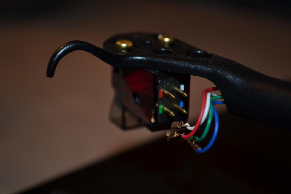

    Hei, jeg har en Rega RP6 som jeg skulle ha byttet pick-up på. Det står en Ortofon Rondo Red påmontert armen,denne skal av og en Audio Technica AT33PTG/II skal monteres.
    Jeg har aldri forut montert pick-up`(er) så dette er ukjent farvann i så måte. Har handlet inn stiftvekt,protraktor o.l så jeg har det mest nødvendige til slikt arbeid.
    Har lest mye om emnet og sett en del videoer på YouTube for å tilegne meg ny kunnskap,men da jeg skulle begynne isted så ble det full stopp i framdriftsplanen da disse tynne ledningene bak på pick-up`en ikke lar seg rikke. Jeg prøvde først med pinsett,deretter med en liten tang. I alle videoene jeg har sett,så ser det så fryktelig enkelt ut å nappe disse ledningene av. Skal de sitte så inni hampen fast? Er det noe vesentlig jeg ikke har fått med meg?

    Nei, det skal dei ikkje. Desse klipsa skal kunne dragast av ganske lett, iallfall med ei tang. Prøv ei nebbtang der du grip over den flata bak som loddinga er fast på. Kanskje du greier å opne dei ved å stikke eit tynt skrujern inn i spalta under dei? Ein skal vere forsiktig med bruk av rå makt på såpass små greier, så her har du ei stygg utfordring.

    Jeg fikk samme utfordring, og endte opp med å bruke en liten nebbtang helt innerst mot pickupen, slik at jeg skubbet mot enden på kontakten, det funket iallefall fint for meg.

    Jeg bruker ei flat elektronikktang, tar tak i den flate delen ved loddingen og trekker de forsiktig av. Har fungert så langt.

    Problemet kan være at når du kniper rundt det myke kontaktleddet så strammer du den enda mer inn på pinnen. Har gjort det sjøl en gang. Jo mer jeg dro og klemte jo mer satt den fast:)
    Prøv forsiktig å utvide de, så skal de lett gå av;)

    Det viste seg at jeg strammet for mye til når jeg skulle nappe ledningene av. Fant frem til min mer feministiske side så gikk dette som en lek. :)
    Takk for tips. Gruer meg til resten,men det får stå sin prøve.

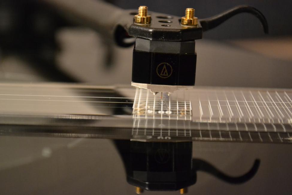

    Montering av AT33PTG/ii:
    Ikke ta av beskyttelsesdeksel for nålefane før pu er montert.
    Sett på kablene før du skrur den fast i armen.
    Monter skruene opp/ned.
    Frem med forstørrelsesglass og protraktor (anti skate på null!)
    Så er det bare å måle stiftstrykk.
    Ikke gjør det for fort, ikke kompliser det mer enn du må OG ikke skru fast pickup for hardt. Kun sånn passe tilskrudd.
    Vær nøye! Det er ingen som spør hvor lang tid du har brukt når du skal demonstrere herligheten til venner og bekjente:)

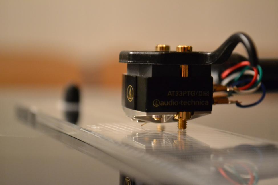

    Driver nå på og sikter,men jeg har ett ørlite problem med at jeg ikke har smått nok verktøy.Jeg får ikke skrudd fast pick-up`en skikkelig. De miniskrujernene blir for store når man monterer skruene opp ned. Blir skruene for lange hvis jeg snur de? (les: tar nedi plata).

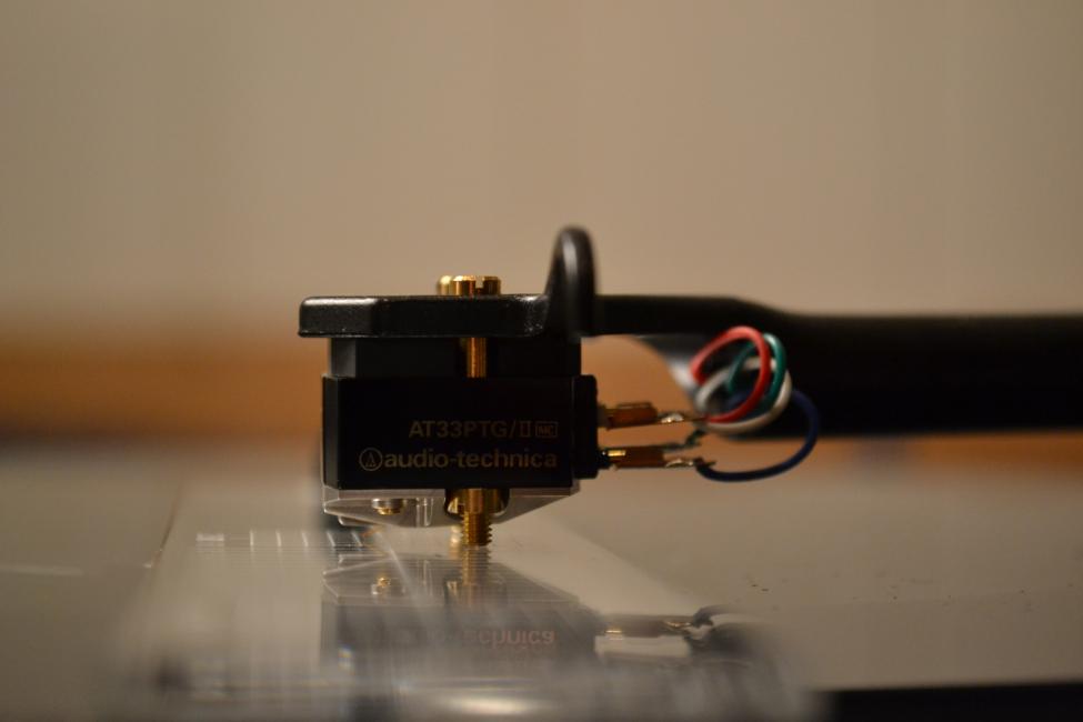

    Snudde skruene og det ble bedre vilkår for skruing. Ser først nå når jeg anser meg som ferdig at skruene kommer til å komme borti platene. Ergo jeg må ha spesialverktøy og hvor finner man slikt?
    Edit; protraktoren er lagt der bare for å illustrere eksempelet.

    Jeg snudde skruene igjen idag. Brukte enden av en tapetkniv for å "holde" igjen skruen mens jeg skrudde mutteren for hånd. Det sitter,men sitter det godt nok mon tro?
    Nå gjenstår justering av riaa-trinnet så håper jeg det blir lyd idag.

    Mutterene ligger vel i ett spor slik at du skal slippe å holde de igjen, med andre ord MÅ du dra til på selve skruen sålenge du har mutteren oppe. Hvis du har baufil så kan du jo kappe av skruene noen mm.

    Skru på en mutter eller to før du kapper. Da blir gradene på gjengene ved kuttflaten rettet ut igjen når du skrur den/de av igjen. Ellers kan det bli problematisk å få på mutterene ved monteringen.

    Kanskje, men det er ikke rare momentet du klarer å stramme de muttrene med ved bruk av fingrene. Klarer du å vri PU i headshellet ved litt håndkraft, så sitter den ikke godt nok.

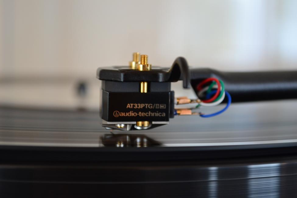

    Da har jeg endelig fått lyd. Hjemmelaget verktøy måtte til. Klarer ikke å vrikke pick-up`en med håndmakt så da antar jeg den sitter godt nok. Stiftvekten viser 2.023 gram (anbefalt 1.8 - 2.2g) og lasten i riaatrinnet ble satt på 220ohm.
    Beklager for dårlig bilde.
