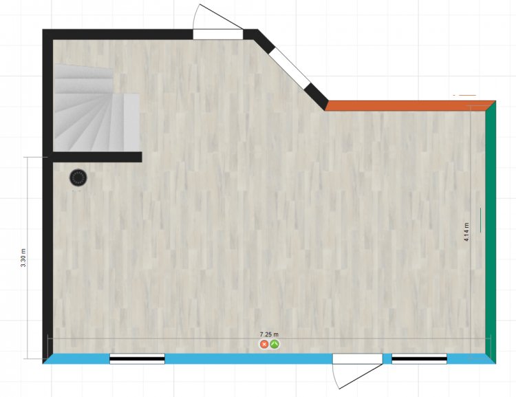

Hei,
Hvordan ville du møblert rommet på vedlagt bilde?
Har i dag 2 gulvstående høyttalere på vegg markert orange, sofa på motstående vegg. Lite optimalt med ene høyttaler i hjørne, og vindu rett bak lytteposisjon.
Har vurdert grønn vegg, med sofa ut i rommet fra langvegg, mellom dør og vindu. Gjør det noe at det er veldig mye plass/luft bak lytteposisjon?
Sort sirkel representerer en peisovn.

Ikke dumt med nok luft bak lytterplassen.
Da har du jo også mulighet til å trekke ht lengre ut i rommet.
Ikke altid lurt med ht helt inntil frontveggen.

Hva annet befinner seg i rommet, bortsett fra peisovn, hifi og sofa?

Luft bak lytteposisjonen er jo bare en fordel, man slipper tidligrefleksjoner fra bakveggen.

Ville nok satt opp høyttalerne på den grønne veggen, lytteposisjon bak midtre del av langveggen, slik at den befinner seg foran spisebord og skjenk.

Hvordan kunne dette blitt?
Ingen vanskelige sidevegger på HT - Og kanskje en skråvegg bak sitteposisjon som vil "skyve" bort refleksjoner ned trappa? ::p

Det blir nok for trangt med sofa på den måten, og tviler på at hun jeg bor med hadde godtatt det :p
Prøvde med høyttalere på grønn vegg i går, 50-70cm fra frontplate til vegg, 2-2.5m mellom høyttalere og 2,5m-3 til lytteposisjon.
Det ble litt bedre på noen områder, men følte jeg mistet mye av egenskapene for lytting på lavere volum, måtte en del opp i volum for at det skulle våkne. Var også en eller annen refleksjon som gjorde at visse frekvensområder hørtes ut til å gå litt i metning på en måte, rakk ikke prøve så mye.
Tenkte å prøve motstående vegg for den grønne også, altså den ved ovnen. Burde fått tatt noe målinger.
Fordelen med veggen ved peisovn er at jeg lett kan gjøre litt akustikktiltak der, har vurdert å bygge en spilevegg med dempemateriale bak.
Spennende!
Èn av de gyldne reglene er vel 38% fra frontvegg. Og det blir vel i det området du prøvde - 2,755m. Og da blir vel avstand mellom HT 2,3m eller 2,755m.
(For ordens skyld, så er jeg veldig amatør - Som liker å synse/ spekulere)
Sitteposisjon 4,5m fra frontvegg og 3,7m mellom HT blir vel kanskje vanskelig igjen?
Hadde vært gøy å høre hvordan det ble, eventuelt!
