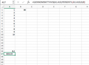

    Jeg får ikke dette til og begynner å føle meg rimelig dum. Dette blir ikke registrert som formel. Dersom jeg lager formelen selv, blir det også noe galt. Dersom jeg lager to forskjellige formler for å først beregne pehcentil, deretter bruke denne verdien for gjennomsnitthvis, blir svaret Div/0.
    Er det noen som kan legge ut et screenshot av overnevnte tallrekke med fungerende formel?

    Formelen din for GJENNOMSNITTHVIS mangler vilkåret for HVIS-delen - det mangler at det skal være mindre enn persentilen som den andre funksjonen returnerer.
    Du mangler "<"&
    =GJENNOMSNITTHVIS(A1:A10,"<"&PERSENTIL(A1:A10,B1/100))
    Tipper GJENNOMSNITTHVIS har = som default og da prøver den å returnere snittet av alle celler som er lik 8.2 og det er jo ingen så da blir det divisjon med 0

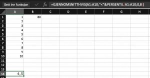

    Svaret i oppsettet over er 4,5 (1-8 er 80% av de laveste tallene)
    Disse kan du bruke
    =GJENNOMSNITTHVIS(A1:A10;"<"&PERSENTIL(A1:A10;0,8 )) - uten mellomrom 8 og )
    evt
    =GJENNOMSNITTHVIS(A1:A10;"<"&PERSENTIL(A1:A10;80%)) - uten mellomrom ) )
    evt
    =GJENNOMSNITTHVIS(A1:A10;"<"&PERSENTIL(A1:A10;B1))
    Reaksjoner: MML
    MML
    19.02.2010
    2.716
    2.535
    Mange takk for innsatsen! Da har jeg endelig fått det til! Feilen var at i de tidligere forslagene var det brukt "," som skilletegn, mens det korrekte er ";". Formelen ga derfor ingen mening og det ble bare verre av div feilsøking.
