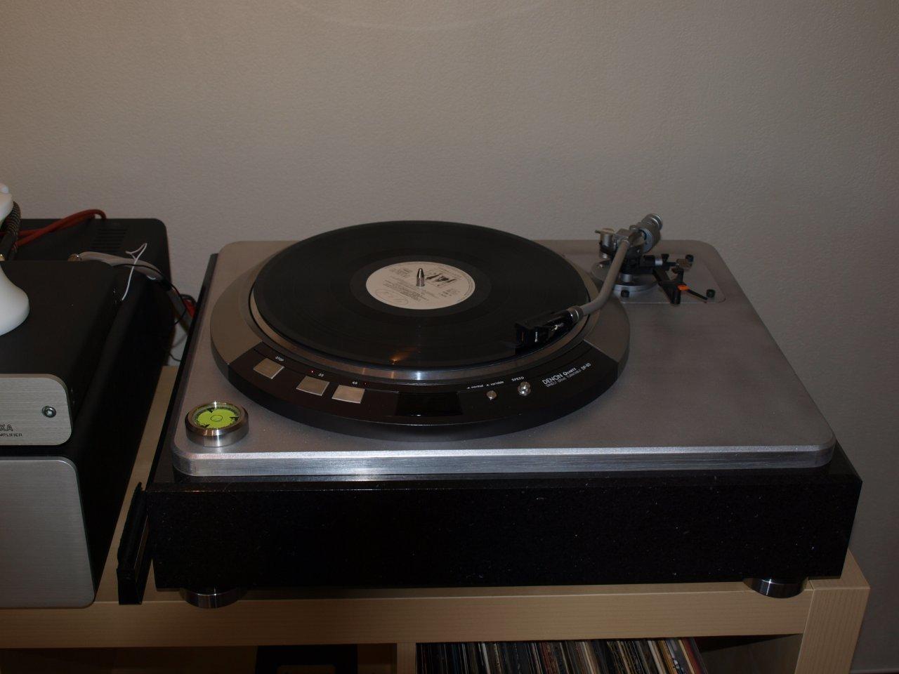

    Virker ikke som det er den helt store entusiasmen for disse spillerene, men legger ut et par bilder av min i mk II versjon. -Ikke alltid like lett å bestemme seg...
    60 sek med autosol - vurderer å droppe lakk

    gratulerer med et fantastisk flott resultat bia,både lydmessig og visuelt :)
    ser du har prøvet å polere med autosol?? ble det bra?

    Må nok plukke den og frem med poleringsmakinen, men tror jeg skal greie speilfinish :)

    Woow
    Du trenger jo ikke å lakkere... Den ble jo helt rå (nå må du bare polere opp Armbordet)
    Tror ikke at det er noen spillere under 50k som kan måle seg med noen av disse :)

    Flott prosjekt bia!

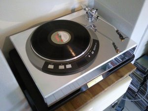

    Kan du fortelle litt om forskjellene du opplevde/opplever før og etter oppgraderingen av plinth'et? Ga det den lydmessige oppgraderingen som forventet, eller mer?
    Har selv en DP 57, og synes den låter rimelig bra, og lurer veldig på om jeg skal gjøre noe lignende selv.
    min DP:

    hei Lars,
    Det er igrunnen vanskelig for meg å si hvordan plintet har påvirket lyden. Det inngår i komplett ny rigg for meg med ny arm, pu, platematte og riaa. Hadde gamle pu'en montert noen timer og forskjellen virket stor fra dp72 som jeg hadde tidligere.
    Har litt vanskelig for å beskrive lyd og nyanser, men har iallefall en klar oppfatning av at dynamikken og bunnen er hinsides det jeg hadde før. Driver og prøver meg litt frem med lasting og justering av pu og riaa nå og har vel en liten formening om at jeg ikke trenger å være flau for lyden i den - uansett prisklasse.
    Bakdelen med plintet er at det er mer følsomt for underlag enn dp72 med orginalplint, men det skulle igrunnen bare mangle også da den tålte alt...

    Må forresten spørre folket om noe:
    De siste 5-6 timene har bestått i 800, 1200, og 1500 papir, 2 tuber autosol og polermatte med drill. Tenkte jeg skulle ta siste finish i morgen, men lurer på om autosolen blir i groveste laget for å få siste glansen.
    tips til egnet polermiddel mottas med takknemlighet :)

    Tjah.
    Kanskje den typen polérvoks som brukes til acryl?
    Ellers er jeg litt usikker på om kombinasjonen Autosol / polérmatte med drill, er en riktig kombo?
    Har i alle fall en idé om at en "håndfinish" i stedet for drillvarianten kanskje kan gi et bedre resultat?

    Takker!
    Nyyydelig sykkel må gi fantastisk eierglede når det ser slik ut!
    Trengte virkelig en innføring i dette. Med fare for å høres helt idiot ut er det ganske vanskelig å pusse det godt nok. Har vært plaget med at papiret kladder uten at jeg legger merke til det. Da er det som du sier bare å begynne på nytt...
    Fikk ikke tak i pasta av rette sorten så siste finish får nok vente til etter ferien.
    Slik ble det med autosol

    - Dette blir jo riktig vakkert!!!

    vakkert bia,ser jo ut som du har fått til et fantastisk resultat allerede :)

    Takker så meget. Glad jeg somla med å sende den til lakkering...

    NICE ! ! !
    En runde med bil-polering/voks...så er det mindre problemer med finger-merker!
    Siden du nå er dreven i polering...jeg har noen motor-deler... ;D

    Det ble jo et kjempeflott resultat bia! Mye bedre enn forventet?
    Når man tar ut hele "motoren", vet du om DP 57 har samme størrelse som den du har? Du skulle ikke tilfeldigvis ha en fresefil (DWG eller DXF) på hullet i plinth'en? Kunne godt tenkt meg å gjøre noe lignende selv, på min.
    Jeg kan tegne i AutoCad jeg, men da slipper jeg å ta ut min for å ta mål. (bedre å høre på musikk imens)
    På forhånd takk!

    Da har spilleren vært i drift en stund. Har også hatt den til test hos en kompis for å få en second opinion. Fikk igrunnen ingen store overraskelser, men det er tydelig at spilleren er følsom for vibrasjoner. Det kan virke som om den delte tallerkenen er synderen da den har fjæroppheng.
    Plintet virker såpass bra at jeg tenker på å gjøre tallerkenen stum. Med dette har jeg en formening om at det kan bli enda mer kontant lyd fra "vidunderet" ;)
    For å ikke gjøre det for enkelt, har jeg også lyst til å lage ny topptallerken med mer vekt og masse. Spørsmålet er da hvilket materiale jeg bør gå for? Har ikke så mye høyde å gå på, så jeg tenker jeg må ha noe relativt tungt. Det første som slår meg er kobber.
    Uten å ha finregnet på det tror jeg at en 20mm tallerken vil gi meg ca 8kg. Hva kobber gjør med lyden er jeg imidlertid ikke sikker på. Kunne derfor tenke meg litt synsing om hva som kan funke.

    heisann
    ser for meg at kobber kan være veien å gå men tenker litt på hvordan det er å finne et passende emne??

    Gratulerer!
    Vær evt oppmerksom på at økt vekt på tallerkenen vanligvis gir mere støy fra lageret. Vet du noe om hva lageret er dimensjonert for?

    Takker :)
    Støy fra lageret er ikke noe problem slik spilleren er i dag. Heeelt tyst! Men at det kan komme støy med 3 ganger orginalvekten er en fare. Det neste problemet er også, som du nevner, hvor mye lageret tåler...
    Tror dette er ting som bare må prøves.
    Hvis det går helt skeis må jeg nok se meg om etter en delespiller, eventuellt se om jeg kan få kontakt med Denon Japan som faktisk ennå fører reservedeler...

    Må spesialbestilles på mål. Kobberprisen er desverre ganske drøy for tiden. Blir også ganske mye svinn for å få spent det opp skikkelig...
