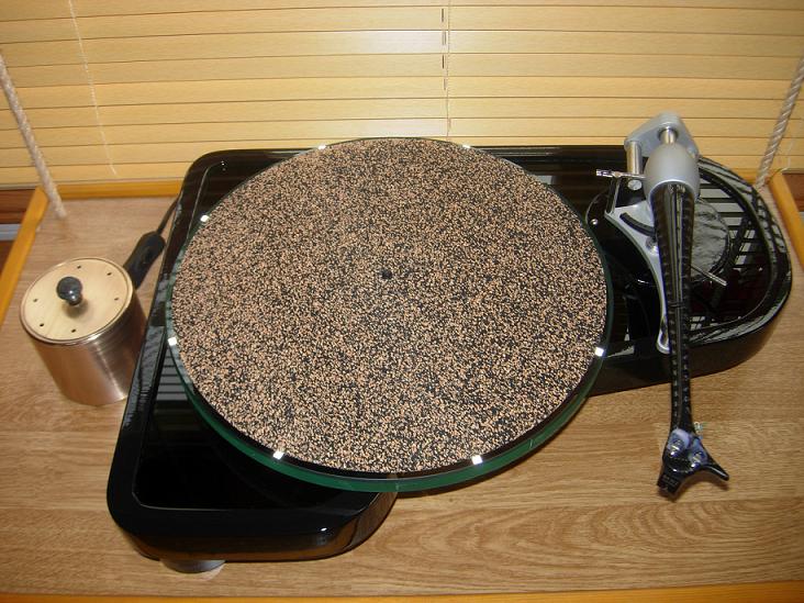

    har prøvd skifer,eik,gips,styrodur etc,men mener laminert glass er svært godt egnet.Ulempen er hvor tett hullene kan bores.Kan ikke få festeskruene til WB armen i glass.Borer da et stort hull,og bruker så MDF til å feste armen i.Vekt på plint er opp mot 10Kg.Ikke parallelle flater.Pris ca. 5000 + ramme.Absorberende adiprene ben ,glanset ca.400 (3 stk),ramme,pianolakk pris? uvisst. Glass kan leveres i mange farger.Rektangulært glass på størelse med REGA,ca 4500Kr

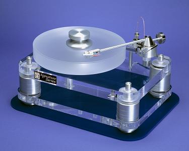

    I jan.nr av stereophile er der eit interessant intervju med Allen Perkins og hans tankar bak sine Spiral Groove spelarar. Ser at intervjuet ikkje er lagt ut på nettet enno, men er sikkert berre snakk om dagar. http://www.stereophile.com/

    Virkelig bra finish ymir! Ikke noe egenlyd fra glasset?
    Alt har egenlyd,men av det jeg har prøvd kom laminert glass best ut,da jeg ønsker en lyd som heller mot det varme.Derfor ble bl.a.korkmatten byttet til en filtmatte.
    Var i østerled i sommer og sammenlignet den med BASIS spilleren.Hadde ikke noe å skjemmes over.Det var muligens noe mere vibrasjon fra motoren på BASIS`en.
    Motorhuset mitt er på ca.1,2Kg bronse.

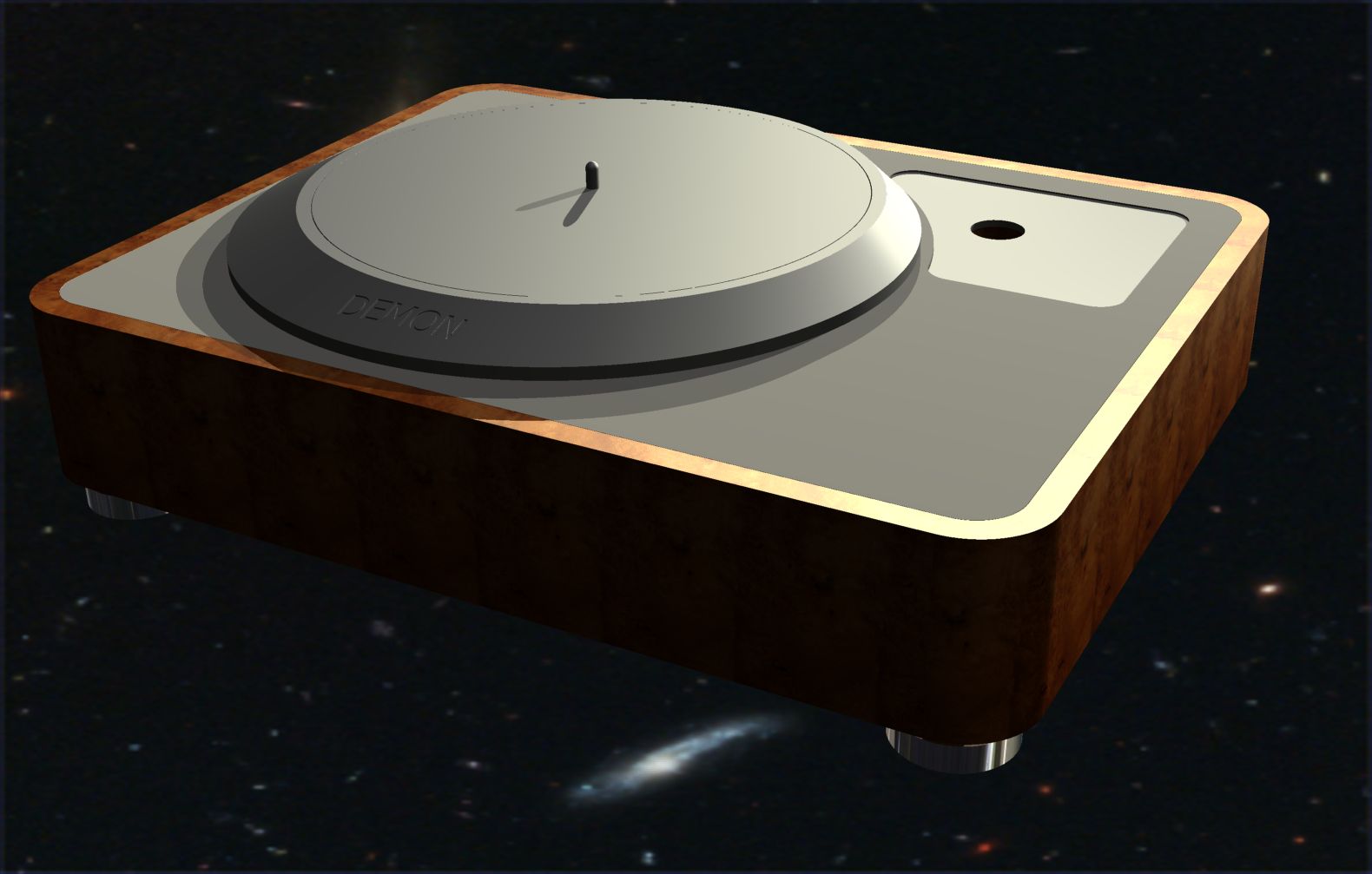

    Har fått en kamerat til å modellere opp en 3D modell som jeg syntes blir veldig bra.
    Tenkte meg 100 til 110mm eike plate med en 20mm aluminium plate (Fly Aluminium selvklart) nedfelt fra toppen.
    Nå har jeg jo alle tegningene og kan veldig enkelt lage nytt Plint i ett annet materiale.
    Kanskje en Granitt blokk på 110mm ville vært ett fremtidig prosjekt.

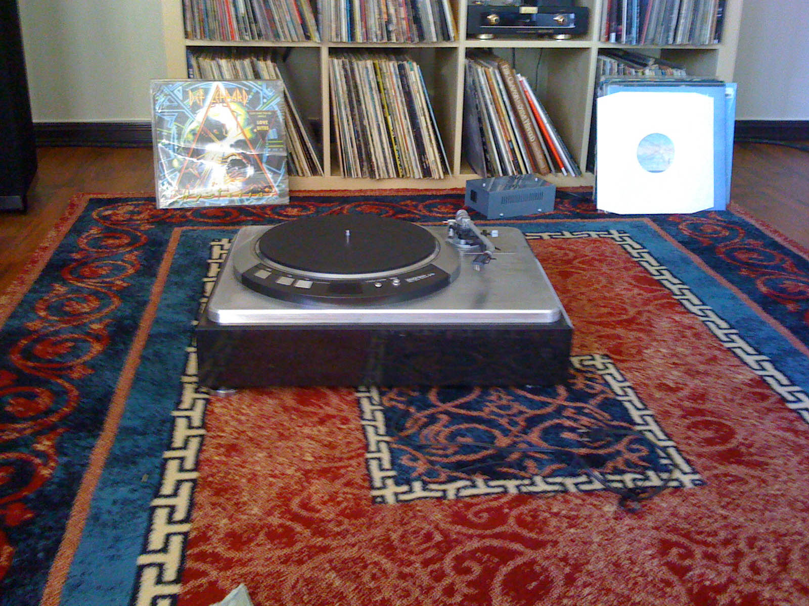

    hadde igrunnen nok med å lempe plintet opp på benken -badevekta får vente til den blir ribbet igjen. Må nok litt maling på snart. Ble litt overkill estetisk sett...
    Har iallefall fått den i gang nå og førsteinntrykket er bra. Den åpenbare forskjellen er fra DP67/DP72 er en solid bunn og mindre hissig i toppen. Om dette er drivverk, plint, arm eller totalen kan jeg ikke si, men er fornøyd så langt.

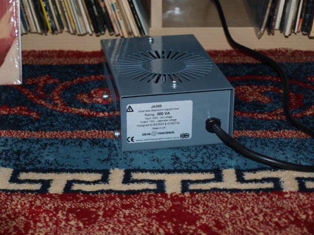

    DP-80 drivverk går på 100v, så Jan Roger skulle kjøpe strømforsyning.
    Specken på drivverket sier min 7W så Jan Roger syntes at 100W var litt lite
    så vi kjøpte 300W
    Det er best å være sikker....
