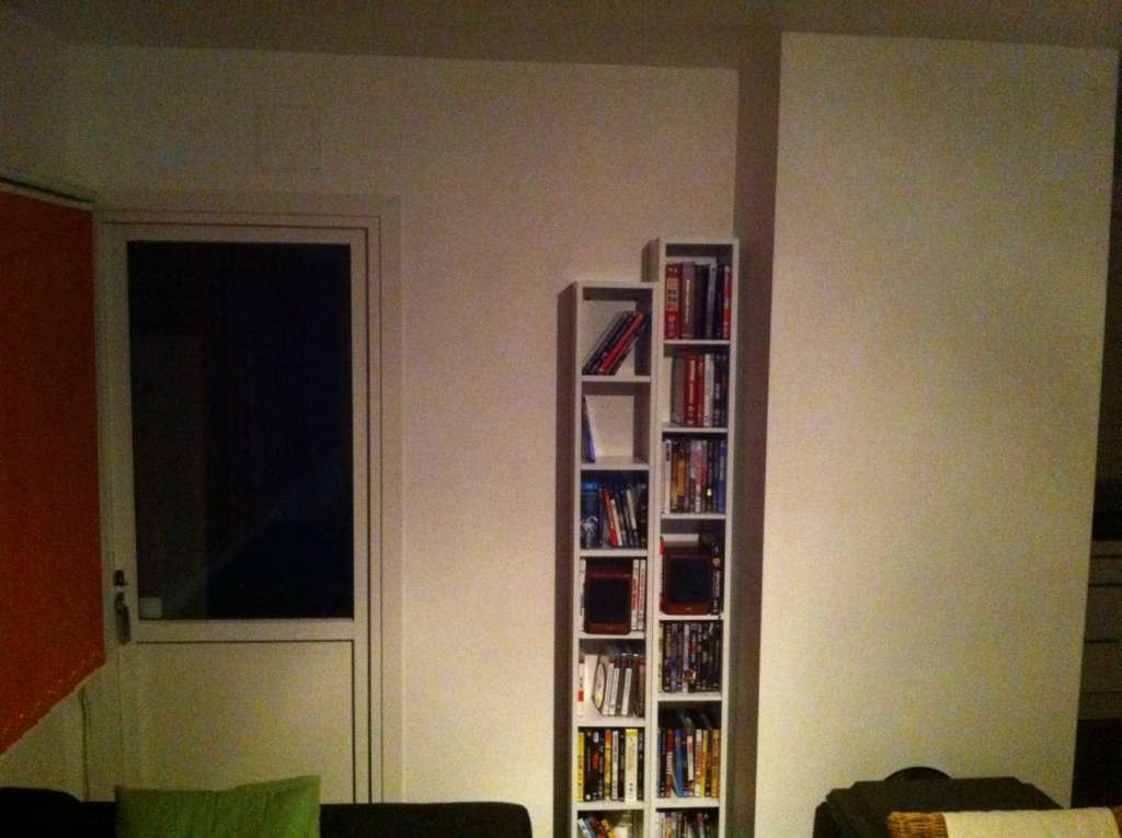

Hei,
her er et kornete bilde av bakveggen min.
Jeg var litt uvitende om hvor mye den reflekterte til jeg skrudde opp volumet litt og satte meg på sidedelen av sofaen, slik at høyre øre er rettet mot høyttalerne og venstre mot bakveggen. Det er jo masse refleksjon. Så, jeg vil spørre dere om hjelp til demping.
Jeg bor ennå alene, så det må ikke være høy waf, selv om det ikke er en ulempe.
Langs langveggen (til venstre på bildet) er det lameller som dekker vinduene.
Bakveggen er delt i:
- utgangsdør
- gipsvegg (masse bassresonans)
- pipe med ruglete overflate (ingen merkbar bassrespons, men det er en hard overflate - sikkert masse høyfrekvent reflektering?)
Det jeg tenker:
Alt 1: Fortsette lamellene langs utgangsdør og gipsvegg i høyden det er nå
Alt 2: Heven lamellene langs langveggene slik at de går fra taket og ned til sofaen, og fortsette dette langs bakveggen som i alt. 1.
Alt 3:Diffusor/bassfelle på gipsveggen
Alt 4: Diffusor på pipa
Siden det er mest hørbar refleksjon i bassregisteret er det alternativ 3 jeg tenker er mest aktuell. Hva tenker dere?

Jeg lurer på om du må sitte så nær bakveggen og hvor langt det er fra lytteposisjon frem til høyttalerne.

Fra sweetspot er det 4,2 m til baffel. Da er frontht 15 cm fra veggen, så de burde nok være trukket lengre frem.
Ja, dessverre er det lite mulighet til å forandre posisjoner, har vurdert alle muligheter, og siden stua er i L-format og rommets planløsning er slik det er, er dette beste løsning for både surround og stereo.
Alternativet er å bruke et soverom til dedikert rom, men budsjettmessig er jeg ikke der ennå, så enn så lenge må jeg jobbe med dette.

Siden bakveggen spiller med, masse bevegelse der (gipsplate med antakeligvis ingen eller lite isolering bak, mest sannsyneligvis et hulerom) vurderer jeg å bygge en absorber/bassfelle som dekker hele bakveggen. Nederst blir den ca 25 cm dyp, opp til sofahøyde hvor den begynner å skrå inn mot veggen slik at den er helt tynn øverst mot taket.
Da vil det være mye masse i den nederst, men lite mindre oppover. Noen spørsmål:
- Vil en slik absorber kunne ta mye bassresonans?
- Har lest at for best asorbering bør det være 10 cm avstand til veggen fra absorberen. Gjelder dette også i dette tilfellet?

2 ekstra lag med gips og spesiallim altså? Spennende. Og egentlig logisk, får man rommet rett (men helst fra starten av) er vel det bedre enn tiltak i ettertid.
Det skaper utfordringer i forhold til utforing av døra, og ikke minst av vinduene på venstre side av døra går helt inn til der veggen er nå. Så en vegg som kommer lengre ut på høyre side og over døra, enn på venstre side kan ser merkelig ut. Men kanskje det ikke synes så godt heller.

En enkel skisse med mål vil hjelpe og har du en måling fra rommet?
Du sier du var uvitende om hvor mye refleksjon det var fra bakveggen, vil det si at det vanligvis ikke er noe som plager deg når du sitter i ss?
Du vil sannsynligvis finne flere steder rundt i rommet der forskjellige bassfrekvenser er dominerende og om jeg skjønner forklaringen din var ditt venstre øre rettet mot hjørnet med glassdør/grønn pute og i hjørnene er det trykkmaksima for alle frekvenser og har du en eller flere stående bølger som lever lenge i tid vil det selvsagt dominere hvordan du oppfatter lyden.
Om du ikke har måling er det sterkt å anbefale, å vite hva man skal jobbe med vil gjøre det meste “lettere”, å jobbe med lave frekvenser krever store tiltak om man forventer en reell virkning.

Hei, det har ikke plaget meg mye i ss utover at det er boomy bass i rommet. Det var først når jeg satt på siden med et øre mot bakveggen og et mot frontveggen at jeg oppdaget at det var bakveggen som spilte med.
Fra ca halveis mellom veggene og mot bakveggen blir det mer og mer boomy bass, og bakveggen resonnerer nesten som en htkasse..
Når jeg gikk bak bakveggen, altså på kjøkkenet, og kjente på veggen var det like mye resonnans i den, så det er neppe noe isolasjon mellom i det hele tatt.
