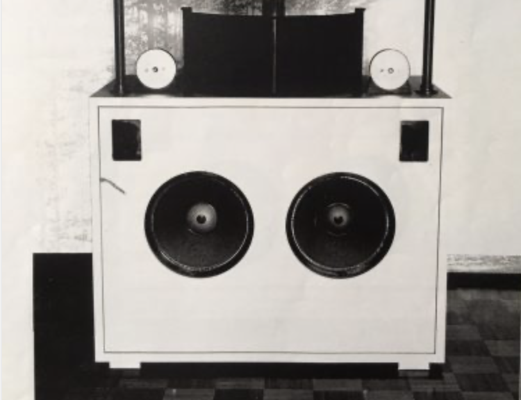

2stk rektangulære porter i front. Old School (Onken w)

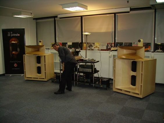

Av hornladede, er det Altec 817 og JBL4550 som trigger den gode stemningen. Sist nevnte blir i overkant bred og skape reaksjoner fra en langt over snittet samboer. Hornriggen var uproblematisk etter uttrykket ble dempet til matt svart og det bygget i hovedsak i høyden.
