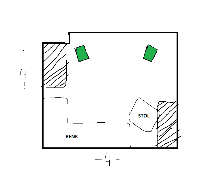

Rommet er 16m ² (2m høyt)
Høytalerene er noen eldre bowers and wilkins dm640 som brukes sammen med primare i22
turbonilsen
04.04.2019
De grønne firkantene er høytalerene. De firkantene med skåstreker over seg er skap

Turbonilsen: REL T5i eller T7i takler det aller meste på et nivå svært få andre- om noen- når opp til til den prisen. Regner med det er B&W monitorer du har? 600- eller CM-serie?

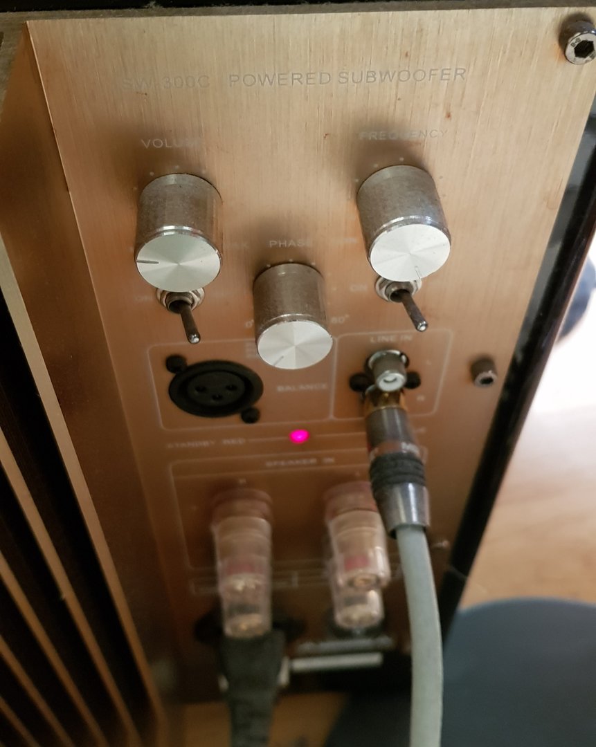

Kanskje jeg har en sub du kan få billig av meg.
300,- er det grei pris for en 10" sub? XTZ ett eller annet, husker ikke modell type.
OBS, må hentes.
Det er gi-bort pris hvis det er en w10.16 med 300sw amp .... De går for mer enn det firedoble på finn og blir borte på et par-tre dager .... Jeg solgte fire stykk for 5-6 måneder siden.
Siden trådstarter selv sier han har lite peiling, tenkte jeg at det kanskje blir en unødvendig kostbar famling i blinde ved å kjøpe nytt av både sub og kabler. I enkelte rom kan det være svært utfordrende å få en sub til fungere tilfredsstillende...integrering, moder, noder...osv.osv.
For prisen av 6 sjokoladeplater har han her mulighet for å eksperimentere og prøve seg frem.
Denne suben er definitivt ikke av de bedre som er i dagens marked, men får han det til å låte ok så er det jo bare å oppgradere til noe skikkelige saker. Prisen på 300,- er satt mest for å hjelpe duden i gang.
Det er ikke w10.16, men sw300 c.
Den ligner på 10.16, men er sikkert en eldre utgave. Alt fungerer som det skal. Mangler 2 knotter til frontramma.
Brukes i dag som tv-sub, men kan likevel unnværes. Er litt stor og tar litt plass, til kjerringas irritasjon.
Hun blir glad om jeg hiver den ut. ;)

Jaja, jeg sitter på jobb og akkurat modell-navnene på ampene er ikke noe jeg har studert så nøye, meget habil sub spør du meg, jeg ville glatt anbefalt den. Samma amp i både 10.16, sw300c (faktisk en modell som heter det også) og 12.16. De eksterne subampene fra xtz er samma ampene (har en sånn også) og jeg har eid 7 av 10.16 og 12.16 til sammen .... Brukte fire 10.16 til stereo en periode, du må betale litt for noe bedre. ;) Bra start med en sånn en. :)
