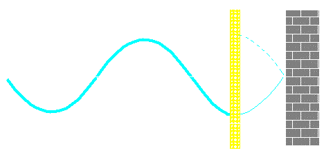

Det er ren matematikk. Et teppe med luv på 2 cm vil nå max absorpsjon ved 340 / (4 x 2/100) = 4250 Hz, et med 1,5 cm luv når max ved 5666 Hz, og plysj med 5 mm luv ved 17 kHz. Men absorbsjonen starter et godt stykke lavere i frekvens. Det er formen på en sinuskurve som styrer dette, sånn at absorbsjonen når 50 % av max allerede ved 1/12 bølgelengde, altså ved en tredjedel av de frekvensene jeg nettopp nevnte, og 90 % rett over to tredjedeler av den frekvensen. Det litt unike med de orientalske gulvteppene er at absorbsjonen avtar igjen ved høyere frekvenser i motsetning til de fleste andre absorbenter som har flat absorbsjon videre oppover. Dermed blir det igjen litt "luft" i akustikken, selv om den blir "varmere" og mindre "hard".
Prinsippet er vist her:
http://www.lenardaudio.com/education/04_acoustics_3.html
Jeg la forøvrig et (tynt) persisk teppe fra Ikea på gulvet foran høyttalerne hos meg som ett virkemiddel mot oppbrytingen ved 5 kHz i Excel-elementene mine. Vet ikke om det gjør så stor forskjell, men det ser i det minste pent ut. ;)
