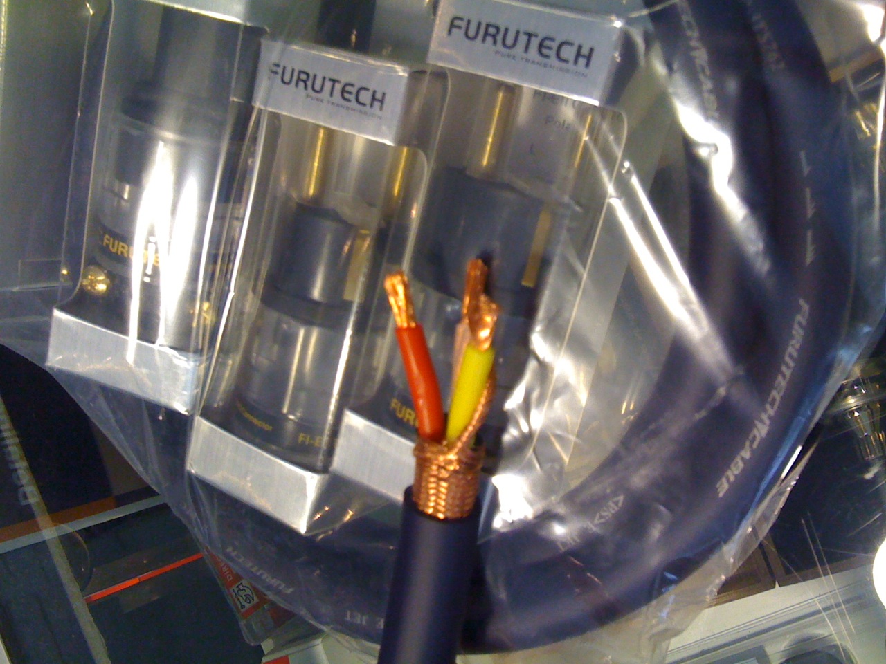

Jeg håper noen kan hjelpe meg, da jeg aldri har skrudd en skjermet kabel før.
Komponentene er som følger:
Furutech FP-3TS762 skjermet nettkabel
Furutech FI-E11 (Cu) støpsel
Furutech FI-11 Apparatkontakt
Jeg er blitt forklart at skjermingen skal tvinnes sammen med den gule ledningen(som vist på "bilde1") på den siden støpselet er. Stemmer dette? Diameteren blir da alt for tykk og passer ikke i noen av hullene. Og på hvilken plass/hull skal så den gule ledningen, N-, L- eller E-plassen? Er det mulig å kutte skjermingen og late som ingen ting?

Hallo,
Se disse oppskriftene for montering av stikk og plugg på kabel. Jeg har fulgt dem og det har gått bra 8)
Ja, koble skjerm til jord i enden som skal i veggen (FI-E11 (Cu) støpsel). Du behøver ikke å ha hele skjermen koblet sammen med jord, det holder å benytte en del. Da blir det enklere å få plass. Lykke til ;)

Det ser ikke ut til at de tar med skjermingen i linkene, men jeg vil jo gjerne det. Skal skjermingen med den gule eller sølvfargede? Iflg første link er den sølvfargede jordingen. Men det blir kanskje det samme hvilken farge jeg tar med jordingen med, bare den havner i midten (E)?

Gul - etterhvert gul/grønn - er den tradisjonelle fargen for jord her i Norge. Greit å holde seg til den konvensjonen - men naturligvis ikke nødvendig. Kjør skjerm sammen med gul og bruk den som jord.

En liten bit av skjerm sammen med jord
MÅ være likt på begge sider selvfølgelig..............

er ikke FI-E11 og FI-11 for små for denne kabelen?
Stegarud
Fersking
14.03.2010
Jo, det er så vidt... Men passer det er det vel greit, eller?
