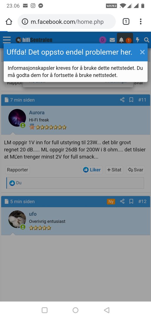

LM oppgir 1V inn for full utstyring til 23W... det blir grovt regnet 20 dB..... ML oppgir 26dB for 200W i 8 ohm.... det tilsier at ML'en trenger minst 2V for full smack...
