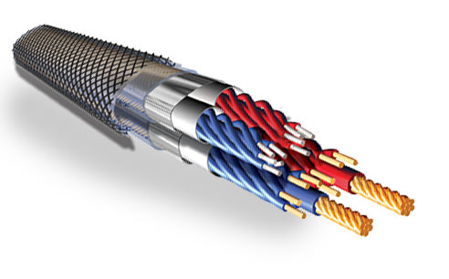

Siden jeg ikke får noen hyggelig pris for mine Ps Audio kabler har jeg bestemt meg for å terminere de slik at jeg selv kan bruke de. Problemet er lederen til bassene i bi-wire delen (HT siden) den er 7mm i diameter uten isolasjon.
Er det noen som har tips om hvilke vinkla bananer eller spader jeg kan bruke?
Kabelen er så tykk at jeg ikke får de inn i klemskruen på høytalerene mine, spm er Triangle Quartet. Grunnen til at jeg bør ha vinkla termineler/plugger er at spennet mellom kabel og HT terminal er såpass mye at jeg er redd for at HT treminalen skal bli ødelagt.
Kabelen består av flertrådet kabel og solidcore kobber.
Info og linker til produkt hadde jeg satt stor pris på.
