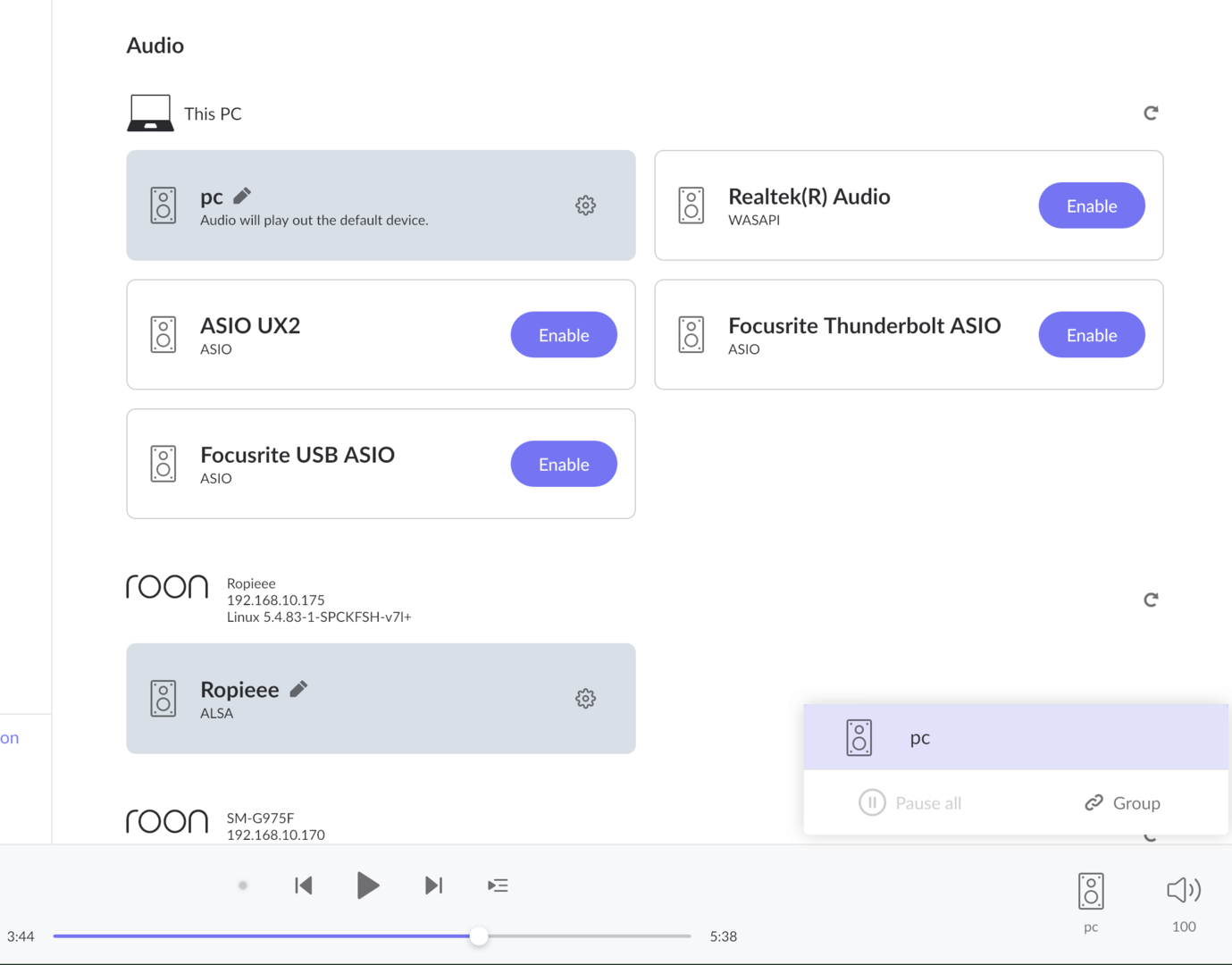

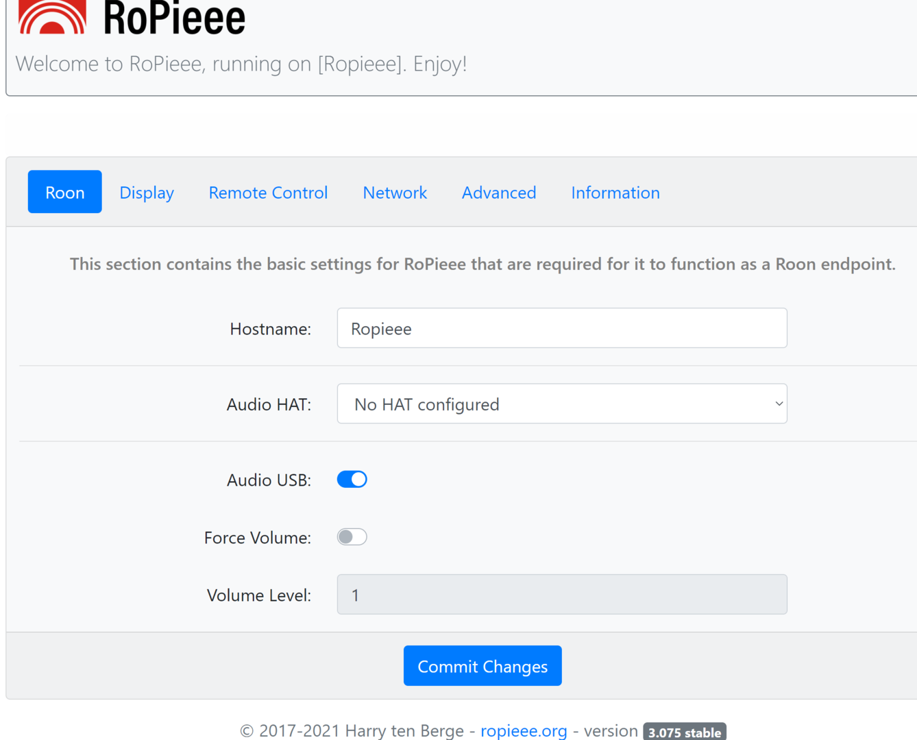

    Sliter med å få min Ropieee til å virke, var veldig bra i starten men de sistene ukene får jeg det til bare 1 av 10 ganger. Når jeg skrur den på står det zone not found. Når jeg taster inn ip adressa, er det litt bingo om jeg kommer inn eller ikke. Fungerte for 15 min siden, men ikke nå. (altså å gå inn via IP adressen. Roon ville ikke spille musikk fra den uansett). Alt ser riktig ut der...

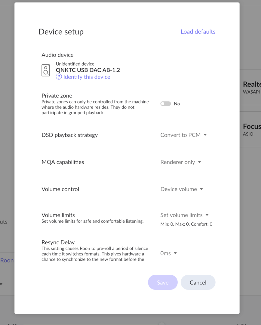

    Jeg syns det virker som Roon finner den, da jeg klikker på den får opp riktig DAC osv.. Noen kloke hoder som har noen tips? Begynne å bli litt lei ustabiliteten. Må man virkelig kjøpe en streamer til mange tusen lapper for å få noe stabilt? Hadde håpet å bruke de pengene på en ny DAC isteden.
    For orden skyld, jeg har lytterom i garasjen, så alt blir strømløst her når jeg ikke er til stedet. Bortsett fra wifi router og annet data utstyr.

    Fikk logget meg inn via IP nå, Roon finner den fortsatt ikke.

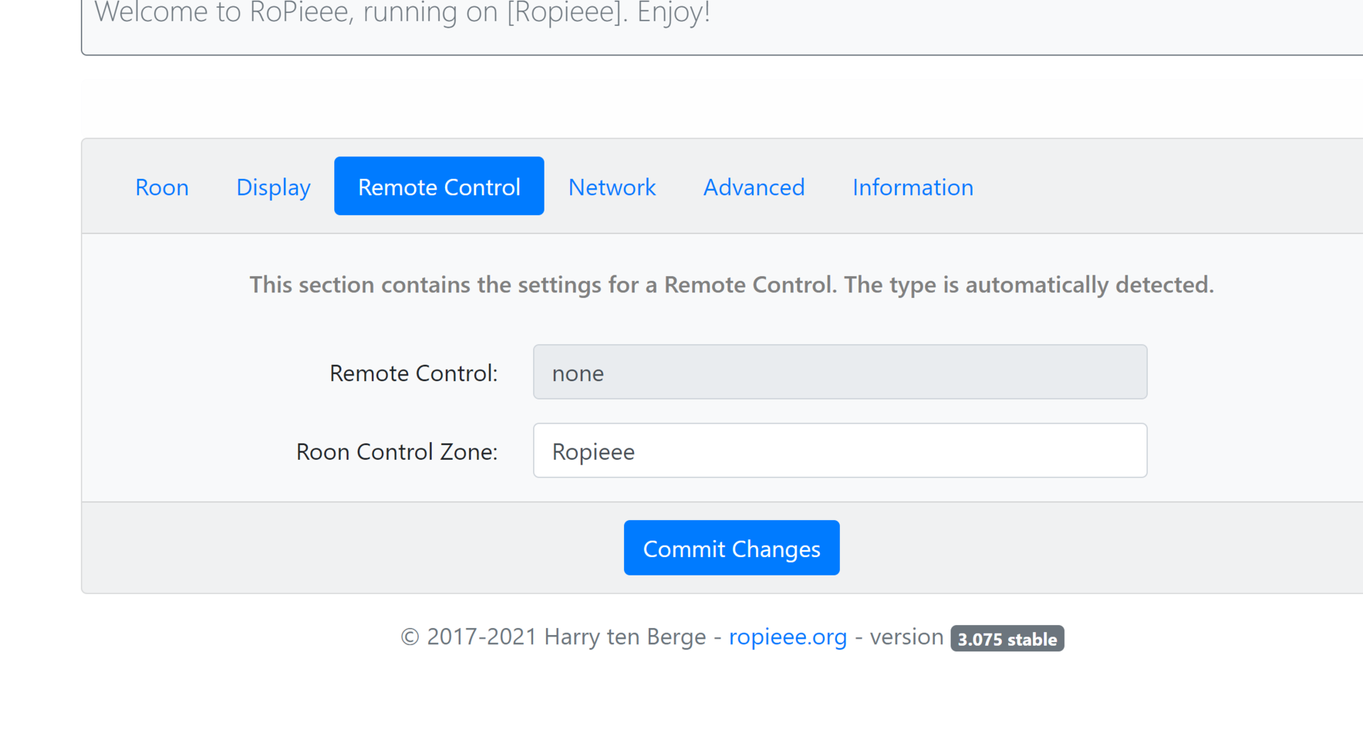

    Hjelper å restarte men får ikke cover i skjermen lenger. Står kun zone not found, men musikken spiller.

    Har gjort det og får spilt musikk, men display henger ikke med. Merkelige greier.

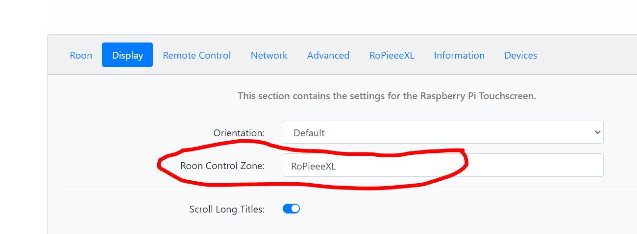

    Jeg har oppdatert Roon med en gang patchene har kommet og har ikke opplevd et eneste hikk eller deteksjonsproblematikk med Ropieee XL hos meg. Den henger på via WiFi og kjører versjon 3.075. Jeg benytter ingen displayfunksjonalitet på min, så den delen kan jeg ikke kommentere på. Det ser jo ut som om de har funnet et problem i Roon 1.8, så jeg har kanskje hatt flaks som ikke har merket noen problemer her hjemme på noen av mine Roon endpoints.

    Skal dobbelt sjekke navnet, men fungerte jo før uten at jeg har endret noe.
    Tviler dog ikke på at det kan være brukerfeil.
