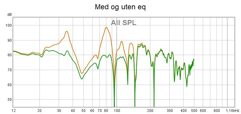

Hei.
Jeg har ommøblert litt og prøver å gjøre det beste ut av det slik det står nå. Jeg har enorme problemer i bassen, men tenkte jeg skulle se hva jeg fikk til ved hjelp av REW og Minidsp. Subbene er plassert på frontveggen. Jeg har sjekket at de har beste plasseringen som er mulig å oppnå på frontveggen per nå.
Når jeg kjører EQ så drar den fint ned toppene mine, men jeg har en dal på ca 50hz som jeg gjerne skulle hatt grunnere. EQ gjør den dypere. Er det noe jeg kan foreta meg i REW som kan hjelpe på dette? Grønn graf er med EQ.
PS: Ja, jeg vet at jeg må inn med bassfeller. Har allerede to på plass som hjelper en hel del, men i påvente av mer lurer jeg altså på om noen kan hjelpe meg med en midlertidig løsning med EQ.

Hei.

Tror vi er litt på samme sted når det gjelder REW og minDSP....
Det betyr nybegynner ...?
I hvert fall er jeg det.
Her ser det ut som du korrigerer feil vei?
Du skulle hatt +, men i stedet trekker du fra og forsterker derved f eks "dalen" ved 50 hz.
Hva har du valgt som target?

Hei.
Jeg bruker target "none" la meg på 78db med en svak stigning fra 120 til 15hz. At den trekker ned er flott det der toppene er, men jeg skjønner ikke hvorfor jeg ikke får dratt "dalen" noe opp.

Vær oppmerksom på at den dalen er en utfasing og kan derfor ikke fjernes ved EQ. Utfasingen kan komme av refleksjoner fra vegger/gulv/tak eller utfasing mellom høyttalerne og/eller sub. Den gode nyheten er at det skal ikke være noe problem å fylle ut denne dalen når du har sub og minidsp.
Kan du forklare hvordan anlegget står plassert nå? Er subbene plassert ved siden av høyttalerne? Står subbene langt ifra hverandre eller tett på hverandre?
Kjører du høyttalerne full-range eller deler du de av et eller annet sted?
Spennende!!
Det står to stykk Dayton UM15 stacket i hvert hjørne fremme. Hvert par er koblet i serie for å få 8ohm. De blir da å behandle som to doble subber. Jeg har frem til nå hatt de stående en i hvert hjørne i rommet og hatt flat kurve, men nå måtte de frem alle fire. Frontveggen er 431cm så det er 331cm mellom dem.
Målingene er bare av subbene alene. Vil ha flatest mulig kurve på dem før jeg kobler inn høyttalerne. Høyttalerne er plassert rett foran, men på innsiden av subbene og blir normalt delt på 80hz mot subbene.

Spennende!!
Skjønner. Først og fremst er det greit å finne ut hva den utfasingen kommer av. Mål med én sub av gangen først for å se om det er romrelatert eller kansellering mellom subbene.
Har du et rektangulært rom kan du enkelt finne beste utgangspunkt for plassering av subber, høyttalere og lytteposisjon ved å bruke romsimulatoren i REW.
Det kan være kansellering mellom subbene, og da må man prøve seg frem med å endre på tid/fase og delefrekvenser hvis man ikke kan flytte subbene eller lytteposisjon.
Dette ville jeg prøvd i første omgang;
- Mål subbene hver for seg.
- Lag Biquad filtre i REW for hver sub og legg de inn i Minidsp på Output til hver sub.
- Sett delefrekvens på ønsket sted for høyttalerne og mål systemet sammen.
- Se på målingene om tidsjustering mellom subber og høyttalere må til. Group delay og spectrogram er best egnet her.
- Juster delay på høyttalerne til dette ser bra ut på målingene. Det er når group delay og spectrogram viser en flatest mulig linje fra subbass og oppover og man har høyest mulig nivå rundt delefrekvens.
- Deretter lager du nye biquad i REW (under EQ) for hele systemet ved å sette innstillingene til full-range og filtrene til å justere fra 200-20 hz. Disse kan du legge på input i Minidsp slik at det tar systemet under ett.
Dette vil være oppimot det beste du kan få til uten å fikle veldig med forskjellig delefiltre på subbene og høyttalerne eller å flytte tingene/lytteposisjonen. Sannsynligvis vil det være mer enn godt nok,men ikke sikkert.

Dette er ett lytte/kinorom så lite waf her, men måtte som sagt flytte alle subbene frem nå og da kommer problemene tydelig frem. Jeg kan ha de stående ved siden av hverandre, men i følge room sim i rew er plasseringen jeg har nå den beste med tanke på at de må stå på frontvegg. Uansett hvor jeg plasserer de i rew får jeg kanselleringer så lenge jeg ikke har en i hvert hjørne av rommet slik det har stått frem til nå. Lytteposisjon har jeg flyttet litt på for å komme meg litt ut av problemene, men siden det er fullt atmos-oppsett her gjør det at lytteposisjon til en viss grad er låst. Jeg har også to tubetraps (en i hvert hjørne bak) som gjør en del positivt i bassen. Fikk løftet søkket rundt 50Hz ca 8db med de og flytting av lytteposisjon gav enda litt mer. Da kan en tenke seg hvor store problemene var i utgangspunktet.
Når jeg kjører eq i rew slik jeg har gjort så tar den fint ned toppene, men samtidig gjør den kanselleringen på 50Hz enda tydeligere. Skal se på det som coolio skrev over og se om jeg kommer noe videre med det. Hvis ikke er det vel bare å leve med det slik det er nå frem til jeg får inn noen skikkelige akustikkprodukter på bakveggen.

Ser ut som jeg har en dupp i kurven fra begge fronthøyttalere og senter rundt 58Hz (fall på 25-30dB; på et veldig smalt område); også en på rundt 99Hz. Flytter jeg høyttalere nærmere/lengre fra veggen klarer jeg mer eller mindre bli kvitt 99Hz problemet; 58Hz blir også noe redusert. Men da får jeg en enda verre rundt 180Hz i stedenfor. Dette er rommet. Hvilke anbefalinger finnes?
Flytting av høyttalere kan bevege litt på hvor problemet oppstår; men den ligger i hovedsak på samme område uansett om fronthøyttalere står inntil vegg eller 60-70cm fra (det blir faktisk verre når jeg flytter høyttalere nærmere veggen). Høyttalere som brukes her er B&W803D2 og HTM2D2. Har kjørt målinger fra de står så godt som inntil vegg og 10cm ut med ny måling (prosessen er repetert til jeg har høyttalere tilnærmet i sitteposisjon).

Bass må du enten flytte deg ut av. Dele deg ut av med samspill mellom høyttalere og strategisk plasserte subber, eller bruke akustiske tiltak. Type membranfeller ol.
Har du prøvd å flytte høyttaleren nærmere og lenger unna sidevegg? Bare for å kartlegge hvor kanselleringen kommer fra?

Hva deler du på mot sub. Mulig du klarer å tweeke deg ut av det med høyere deling og steiler flanker på filteret. Prøv å kartlegg situasjonen med subber først. Og løs problemet der.
Selvsagt 58Hz problemet er ikke et reellt problem (crossover 80Hz). Det er også et problem med sub'ene (ikke så ille) - men der er jo løsningen veldig enkel - jeg bare kjører lyden ut direkte og man får lyden 20+ dB av Amplitude8 med B&W høyttalere. Så kan jeg på sub'ene bruke PEQ for å justere ned toppene.
Merket meg også noe annet spennende; når jeg lar høyttalere stå i plan med vegg (front og bak-vegg), så blir duppene langt mindre. Naturligvis kan jeg ikke kjøre fronthøyttalere uten å vinkle dem inn - lydperspektivet og dybde i lydbilde blir ikke bra da. Så de vinkles inn mot MLP.
Jeg har funnet ut basstraps bidrar positivt; så har fylt opp bakveggen med slike nå. Har selvsagt lydabsorberende plater på førsterefleksjonspunktene (vegg og tak; samt teppe på gulvet). Hadde tidligere en del plater på frontvegg bak fronthøyttalere - basert på REW målinger gir de ingen positiv effekt - så disse har jeg tatt bort. Rart hvor mye enklere verden er når man faktisk ser resultat i REW via måling umiddelbart, og ikke baserer på input fra diverse bedrevitere og synsere på nett :)
