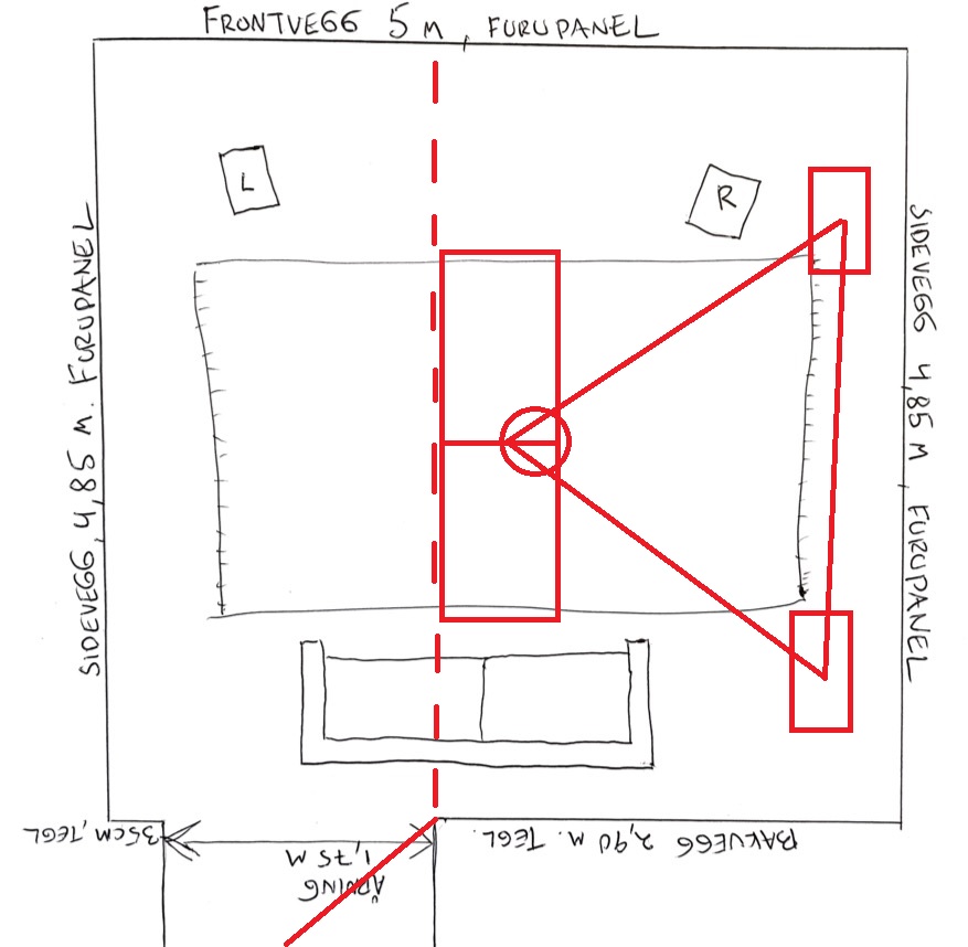

    Jeg prøver meg her på forumet for å se om det er noen som kan hjelpe meg med utfordringene jeg har i mitt lytterom.
    Jeg flyttet inn i nytt hus for ikke så lenge siden og gledet meg stort til å innrede kjellerstua til lytterom. Men det har vist seg vanskeligere å få god lyd i dette rommet enn jeg trodde.
    Problemet er hovedsakelig at bassen i rommet blir veldig tynn, visse frekvenser er nesten helt fraværende. Det er aller tydeligst med når lytteposisjon er et stykke ut fra veggen. Setter jeg meg helt inntil veggen er det mer bass, men den er pløsete og ikke godt definert. Jeg har eksperimentert mye med plassering av høyttalere, lytteposisjon etc. Også prøvd å ommøblere rommet og plassere høyttalerne mot andre vegger. Men jeg er fortsatt et godt stykke unna et tilfredsstillende resultat. Hvilke frekvensområder som lider mest forandrer seg utfra hvor høyttalerne står, men uansett er det tydelige problemområder.
    Jeg er relativt grønn på dette med akustikk, men har i det siste lest meg litt opp på det, bl.a. på tråder her i forumet. Rommet er tilnærmet kvadratisk (5m x 4,85m), noe jeg har skjønt ikke er optimalt. Takhøyden er for øvrig 2,25m og tre av veggene er kledd med furupanel, mens bakveggen (bak lytteposisjon) er tegl/murstein. Det er tregulv, men ganske mye av gulvflaten er dekket av et stort teppe. Se vedlagt skisse av rommet, her er høyttalere og lyttteposisjon plassert litt tilfeldig.
    Jeg lurer på om noen med kompetanse på dette kan gi meg råd om hva som kan hjelpe, og evt. om noen har måleutstyr som jeg kunne lånt / leid for en billig penge, så jeg kunne fått gjort en skikkelig frekvensmåling. Jeg holder til i Moss.
    Jeg vurderer å prøve å bygge noen bassfeller, f.eks. såkalte «superchunks» i hjørner, men vil gjerne få noen kvalifiserte meninger før jeg setter i gang. Og evt. gjort en måling som kanskje gjør det lettere å mene noe om løsninger.

    Hvilke vegger er tykke yttervegger og tynne innervegger?
    Hvor mange subber har du?

    Både frontvegg og begge sidevegger er yttervegger (og rommet ligger altså i kjeller). Bakveggen er en tykk vegg av tegl / mur der pipa i huset går inni.
    Har nok ingen subber :) Foreløpig vil jeg gjerne få rommet til å funke med det utstyret jeg har.

    Asymmetrisk høyttalerplassering er verd å vurdere i sånne rom. Det er noe med at hver høyttaler driver ulike noder i rommet i motsetning til en symmetrisk plassering hvor enkelte noder blir omtrent totalt kansellert i rommet. Tror sånne 5 x 5 x 2,5 meter uansett er vanskelige rom.
    Takk for tips, asymmetrisk plassering har jeg ikke prøvd på. Prøvde å plassere dem diagonalt i rommet uten at det hjalp noe. Jeg har nok et litt vanskelig rom ja :)

    Det er ikke så enkelt å foreslå tiltak uten å ha noe dokumentasjon å henge det på dessverre, men tykke og harde vegger vil generelt holde på bassen og derfor tyder det på at ressonansene dine blir trigget maks med spisse peaker og dipper som resultat.
    Du kan plassere deg ut maksimalt av triggingen av ressonansene ved oddetallsregelen du kanskje har hørt om ved å ha ulik oddetall på lengde, bredde og sitteposisjon, men det virker som du har forsøkt? Dessuten er det vanskelig å plassere seg helt ut av utfordringene.
    Akustiske bassfeller kan det generelt nesten ikke bli for mye av, men det blir jo kostbart. Superchunk er effektive ned til 1/4 bølgelengde tykkelse. 70hz har en bølgelengde på ca 4.9 meter så da må hjørnefellene stå litt over en meter ut.
    En annen løsning mange har gode resultater med er å fylle bakveggen med isolasjon så tykt du kan tillate deg (1 meter er ideelt) Trefiber er det beste (og heldigvis billigste) til dette pga gjennomstrømningsegenskaper. Denne veggen kan du kle med molton og for eksempel trespiler så vil lyse frekvenser reflektere litt tilbake.
    Siden du har dør på bakvegg i dag kan du vurdere å snu spilleretningen slik at du kan fylle høyre side med fiber.
    Men når du først er i gang å fokusere på kvalitet i bassen blir det vanskelig å komme utenom to suber som gjør livet mye enklere med hensyn til å nulle ut ressonansene og jevne ut bassen. Frynsegodene av dette med mer kapasitet og dypere bass er sjeldent galt det også.
    Beklager at jeg ikke serverer noen quickfix😊

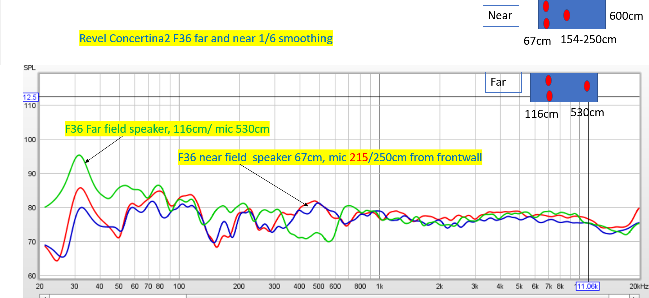

    Balle Clorin
    19.06.2012
    11.430
    11.149
    Det du beskriver med at bassen forsvinner når du beveger lytteposisjon ute fra veggen bak deg kjenner jeg igjen fra mitt eget rom.
    Her er målingen med høyttaler 90cm fra frontvegg mens jeg beveger meg ute fra veggen og mot miden av rommet, mot midten av rommet er all bass under 50Hz borte. Rommet er 4x6m med 3m høyde .absolutt håpløse dimensjoner alså
    En haug med utptøvinger endte med høyttaler 150cm ut fra vegg og lytteposisjon 170cm fra veggen bak meg, med DSP romkorreksjon men uten sub eller akustikktiltak utover teppe.sofa gardiner,bokhylle.. får jeg den grønne kurven vist under,..
    Det kan jeg leve med... effekten av DSP er ganske god her.
    Noen subber hadde sikkert gjort det bedre
    Effekt av å to ulike posisjoner, posisjoner fremme og bak i rom,,se blå/rød diagram

    Takk! Har prøvd denne lytteretningen tidligere, uten at det ble noe bedre. Del gjerne resonnementet ditt her :)

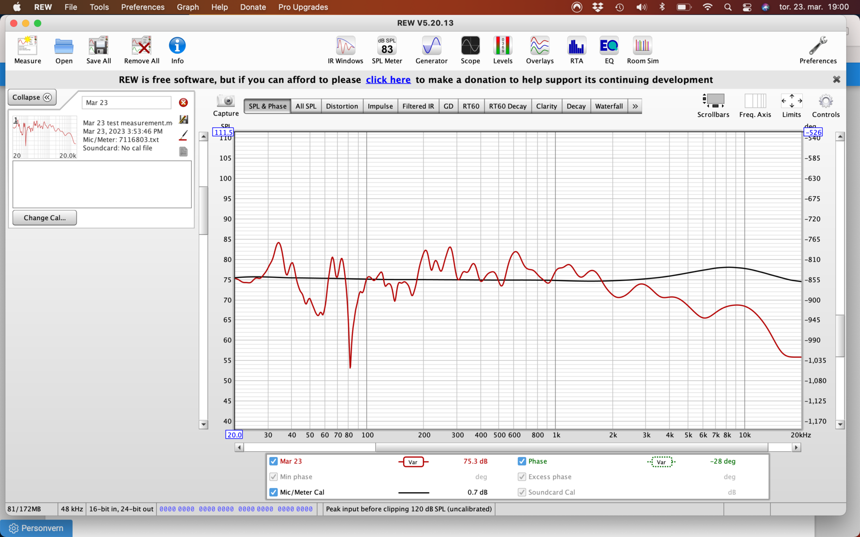

    Hei alle, tusen takk for mange gode tips i denne tråden.
    Jeg har omsider fått meg en UMIK-1 målemikrofon og lastet ned REW, og såvidt kommet i gang med det. Jeg skal gå grundigere til verks her, men foreløpig har jeg gjort en kjapp testmåling. Før jeg går i gang videre lurer jeg bare på om jeg har gjort dette riktig, om målingen her gir mening? Den ble gjort i hui og hast rett før ungene kom hjem, så ikke umulig at jeg har gjort noe feil her :)
    Nå skal det nevnes at før jeg gjorde denne målingen har jeg klart å forbedre bassresponsen en del gjennom plassering. Her står høyttalere 50 cm ut fra frontvegg og 121 cm fra sidevegger. Målt fra midt på høyttalerelementene er avstand 83 cm fra frontvegg og 134 cm fra sidevegger (fulgt Cardas-anvisninger om det gyldne snitt, som er det har hatt best resultater med etter øret).
    Lytteposisjon er ca 95 cm fra bakvegg. Samme lytteretning som i skissen jeg postet opprinnelig.
    Vedlagt ligger et screenshot fra REW, ser ikke ut som jeg får lastet opp selve mdat-fila her...
    Er det mulig utfra dette å si om målingen her gjort riktig eller om jeg må gjøre justeringer før jeg gjør grundigere målinger med justeringer av posisjon, måler venstre og høyre høyttaler enkeltvis etc?
    Tusen takk for svar :)
