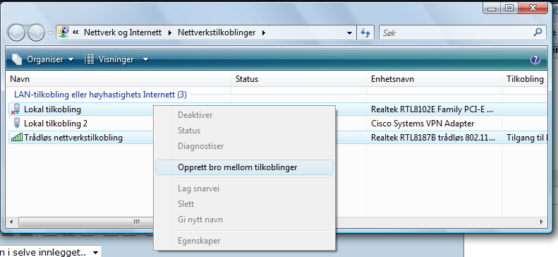

Nei, den løsningen går ikke så lenge du ikke har kablet forbindelse til naboen.
Den som derimot kan gå er dersom du har en pc som har trådløs forbindelse til naboen over wifi. Samme pc har et vanlig nettverkskort som kobles til lanporten på din router.
Så må du på pc'en opprette en bro mellom disse to nettverksforbindelsene.
Nå har jeg ikke prøvd det, men dette skulle i utgangspunktet fungere.
da kjører du dhcp og det hele på routeren din.
http://windowshelp.microsoft.com/Windows/nb-NO/help/785e46b1-f445-4bd3-93bd-1235ba2e146d1044.mspx
