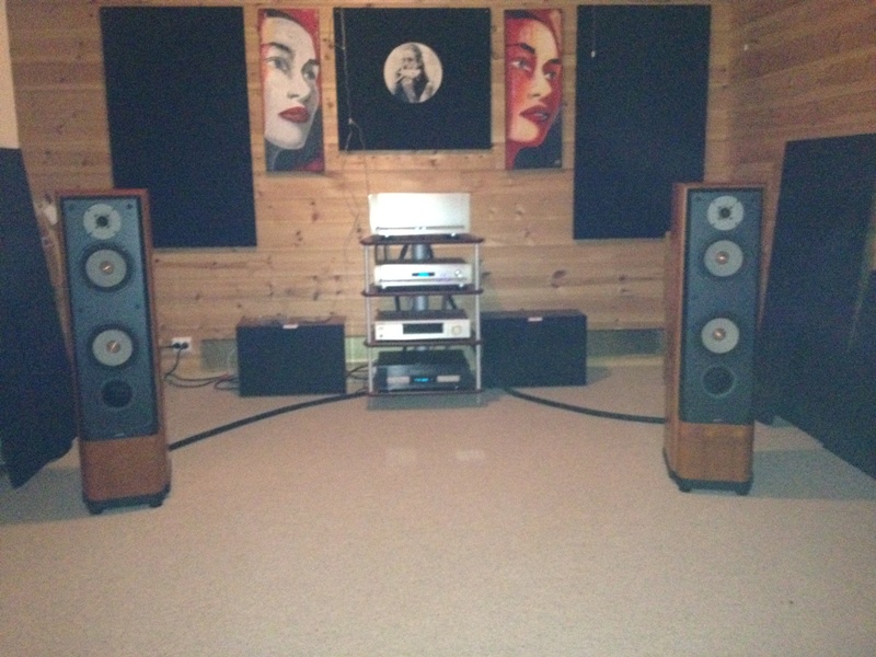

Da er w17e002 montert inn i høyttalerene. Har ikke fått de andre levert inn til rep ennå.
Men det haster plutselig ikke så voldsomt. Med hånden på hjertet, jeg merker ikke noe negativ forandring!
Mulig mine ører ikke er trente nok, men det er nå en gang mine ører de skal spille for:)
skal prøve å få lagt ut et bilde senere. De ser jo myyyye råere ut nå:)

Beklager dårlig kvalitet på bildene......tatt med Gayphone.

Vakkert rorres, nå steg både WAF og bruktbørsindexen !

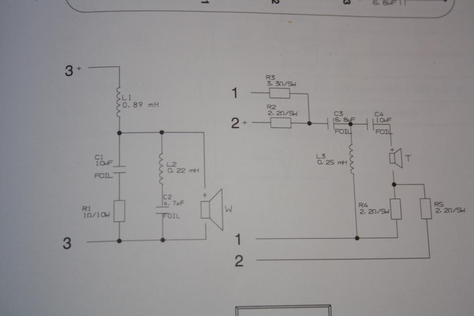

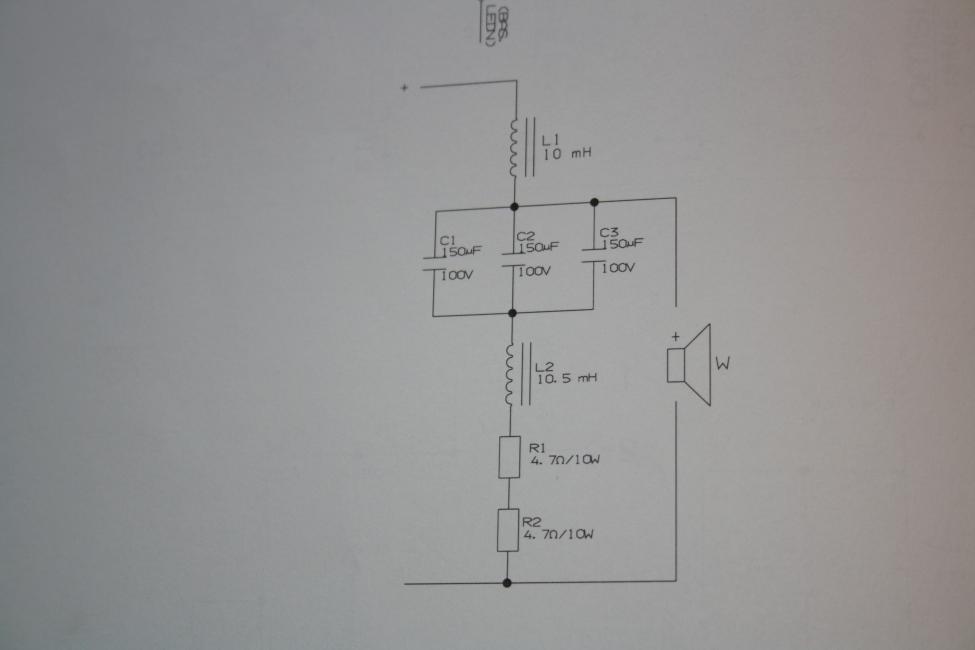

De ble fine dem! Men har du gjort noe med filteret til den nederste bassen? Vil nok kansje tro at det mest riktige er å bruke basselementene som filteret er beregnet for?
De øverste midbassene er jamo versonen av w17 med 4 ohm imp.
Dårlige bilder men her er tegninger av filtrene vist det kan være til hjelp.?

6 db filter til nederste bassen ( 10 mh spole ), resten sitter i paralell med elementet , antar dette er en krets for og linearisere impedansen nede i bassen, dette er lavet fordi element /kabinett har en impedanse topp, når du har et annet basselement kan det hende dette ikke er helt blink lenger.
Du kunne som et forsøk bare bryte forbindelsen f.eks mellom motstandene og ta en liten lytteseanse, kansje det blir bedre ? kansje ikke - prøv !

Nederste filteret er til den nederste bassen.

Delefrekvensen ble nok senket rundt 30 hz
Du kan forsøke med en spole på 8 mH og et RCL på 2 ohm (20W)-6uF-0,16mH
sikkert riktig , men husk også på at et 8 ohm element spiller høyere slik at lineariteten fra høyttalerens side sannsynligvis er ivaretatt. rommet/plassering er nok en langt større variabel ?
på den annen side kan det jo hende at en faktisk liker mindre spole ( mer nedre mt/ øvre bass) iogmed magnesium elementet spiller langt bedre enn det originale elementet som satt der.
mvh per morten

Ja, her ligger balansen, kun prøving vil gi svar. Spørs også hvor følsomt originalelementet er/var. Start med å kutte rcl som permorten foreslår.
