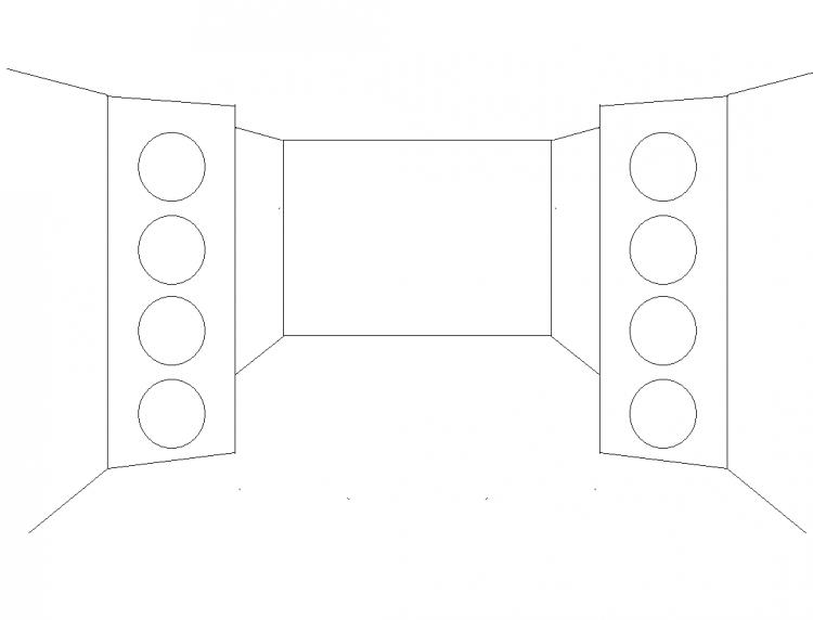

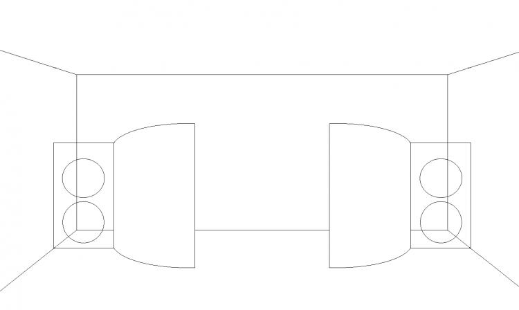

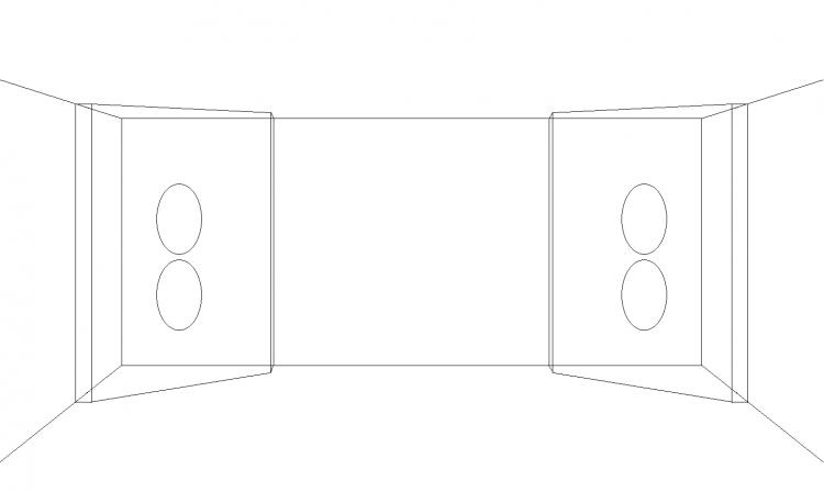

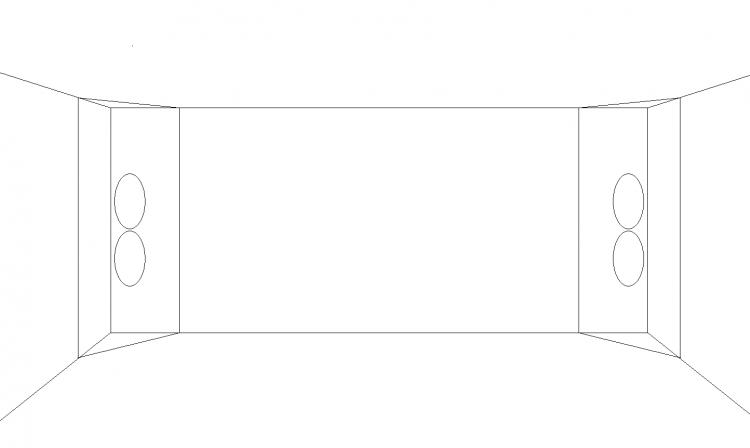

    Snart. Har hatt før, dog er spørsmålet hva du mener med "sub" - jeg tenker mer på "bass" som sådan, dvs. opp til f.eks. 200 Hz. Har testet ut 4 x15" bygget inntil veggen og med skrå front/sidevegg som skrådde tilbake til veggen. Gulv til tak. Fungerte utmerket, men elementene var ikke optimale og volumet var i snaueste laget.
    Veldig plassbesparende, og enkelt å gjøre i et rom med treverl i tak, vegger og gulv. En annen fordel var at jeg kunne enkelt flytte satelittene frem/tilbake, og også kjøre de langt ut på sidene.
    Omtrent slik så det ut fra lyttepos.; (skissene lyver litt, rommet er bredere og bassystemet mindre ruvende enn du skulle tro)
    Prinsippet i snitt, dette var en reflekskonstruksjon med slisse som vendte bakover.
