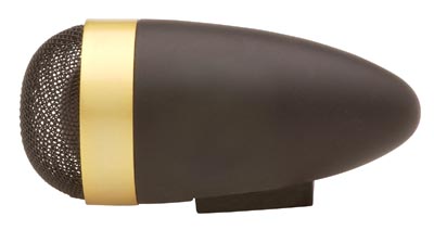

kunne vært gøy med et par slike kasser og en topmontert diskant alá denne fra HiVi:

Hadde sikkert vært spennende med den diskanten, men da ville jeg gått litt opp på elementstørrelse tror jeg.
Disse elementene låter nokså greit oppover faktisk.
