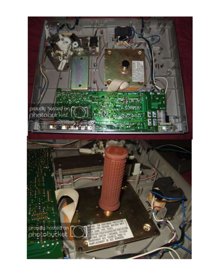

Her er forresten bilde av spilleren så vi kan se hva vi snakker om

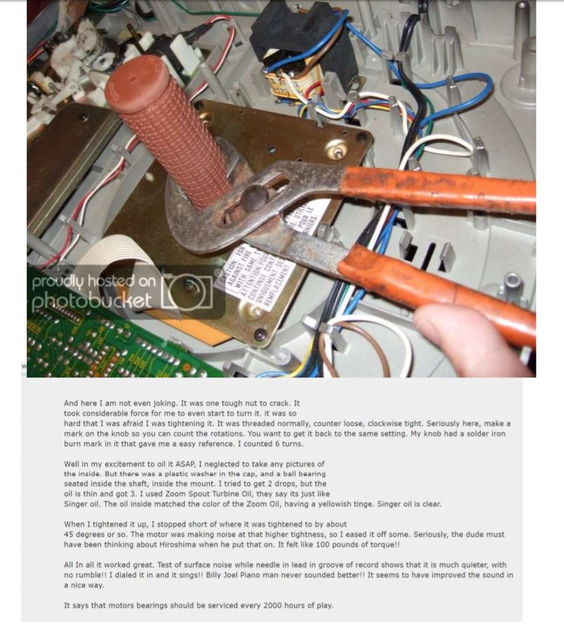

Unitorq motorene smøres fra undersiden etter at man tar ut trustplate.
Litt krøkkete...

Det gikk stort sett greit. Snudde spilleren opp ned - lot den ligge på plastdekselet. Skrudde av dekslet under. Løsnet den sorte plastmutteren på øverste illustrasjonen. Under mutteren ligger en liten stålkule. Dryppet noen dråper olje (Omega 636) i hullet. La kula på plass og skrudde på plastmutteren. Skrudde den ganske hard til. Spilleren ville ikke rotere. Skrudde hardere og hardere til. Da begynte den å svive. Til slutt skrudde jeg den så hardt til som jeg klarte med fingrene. Nå går den perfekt etter stroboskopet.
