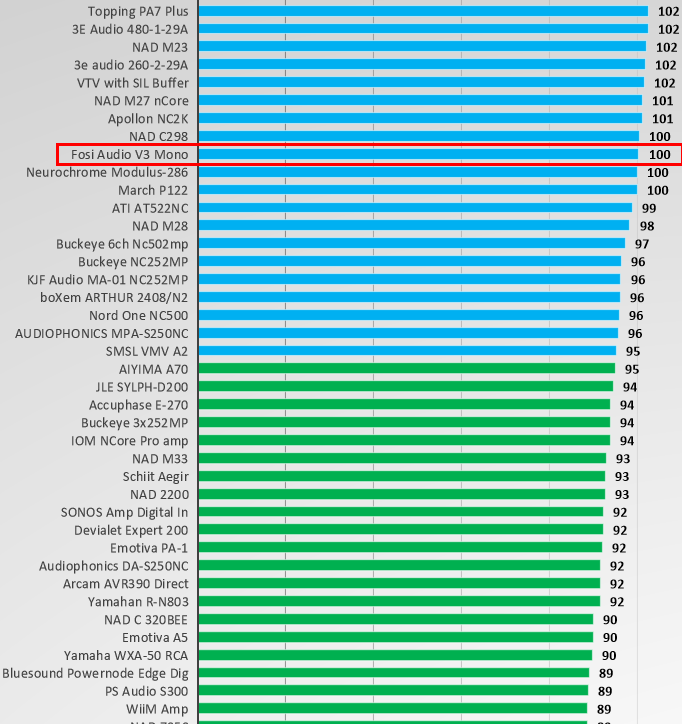

ASR sin effektforsterkerliste er et greit utgangspunkt for stillhet:

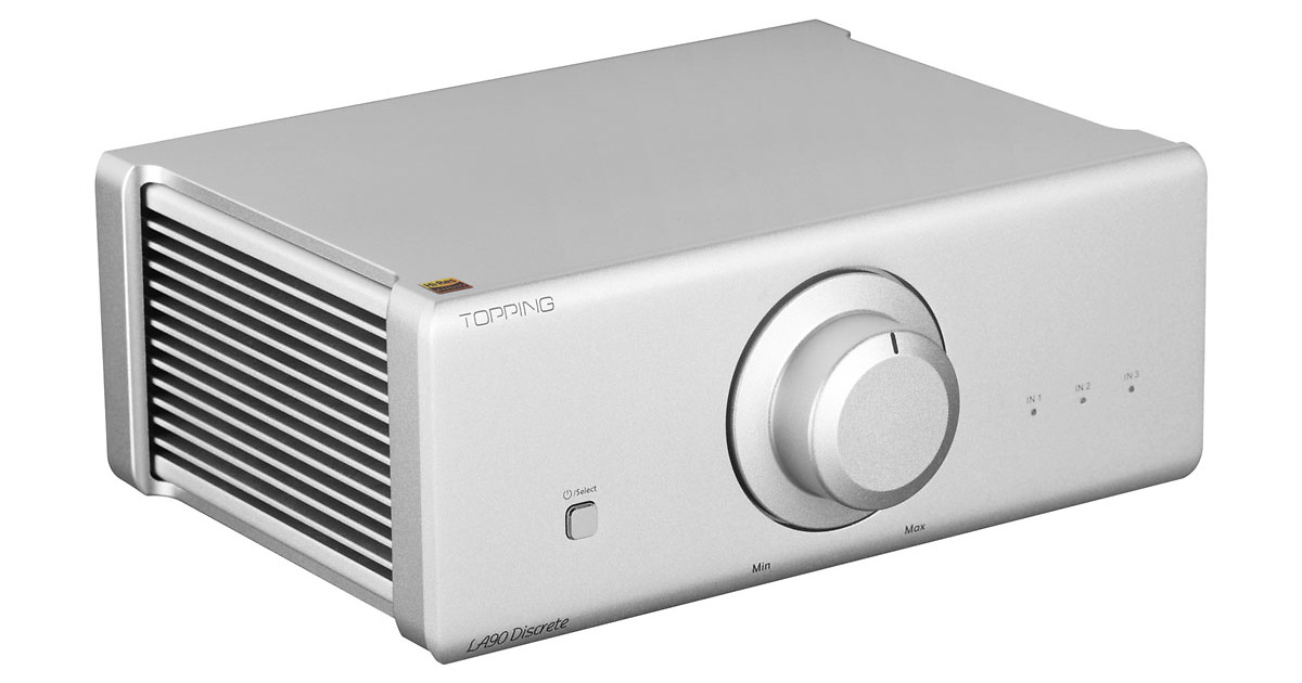

En forsterker med ekstramt lav støy er denne:
Bruk den i diskanten og en klasse D i bassen
