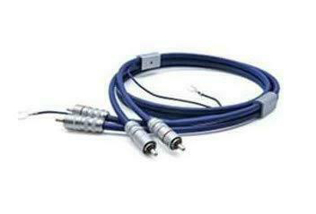

Det nevnes ingen pris , men denne har jeg selv med din - rca plugger. Burde bli det samme med rca-rca.
https://www.ebay.com/itm/OYAIDE-RCA...529501&hash=item1cd1c31dc7:g:M1IAAOSwCoRc5uOf
Der ja, riktig type kabel+plugger...har du noe måle specs på den?
Vis vedlegget 567591
Ikke noe liggende, men Rudi testet kabelen her:
TEST: Oyaide PA-2075DR V2 armkabel.
Takker kjekt å lese omtale og litt historikk...relativt grei pris på nettet. :)

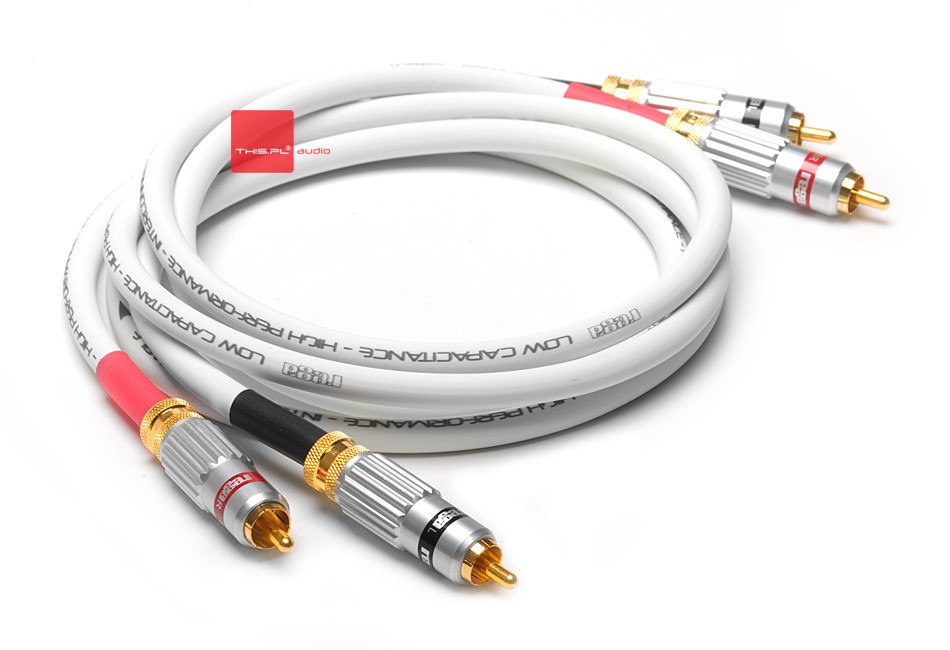

Rega Couple2 betegnes som en "interconnect" kabel og er i utgangspunktet ikke en rein tonearmkabel.
Sier ikke at den ikke kan brukes som en TA kabel, men en reindyrka TA kabel har ofte separat jordingsleder, lav kapasitans og flere opsjoner med kontakter på tonearm siden..
