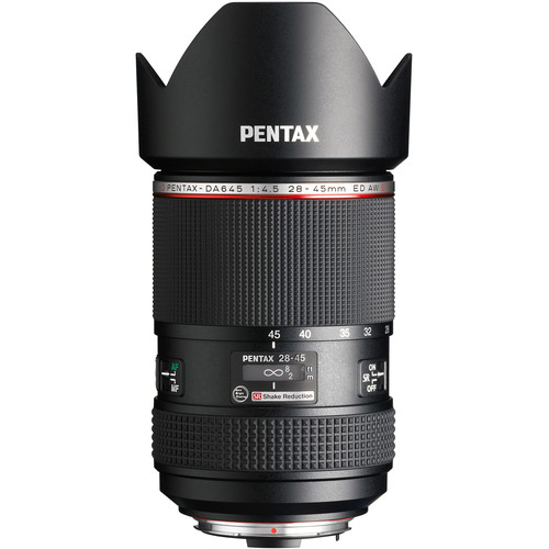

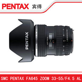

    Alle som har drevet med mellomformat vet at zoomer i vanlig forstand er bortimot en umulighet. Men det er jo en trade off vi som skyter mellomformat alltid har forholdt oss til..
    ??. Finnes jo haugevis av zoom objektiver til Pentax 645 og opptil flere for Pentax 67.
    Problemet til denne Hasselbladen er at den mangler en skikkelig optisk søker og at objektivene blir desto større (i likhet med hos Sony).
    Standardobjektivet til Pentax 645 (fullformat- kommer-100mp) veier bare 215g. 33-55 zoomen til Pentax 645 veier bare 500g. Dette er tre objektiver i ett; 35mm, 45mm og 55mm. Tviler på at hasselblad klarer å lage tre slike objektiver som tilsammen veier under 500g og tar opp mindre plass enn zoomen.
