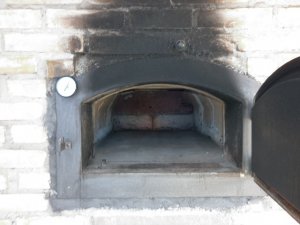

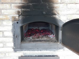

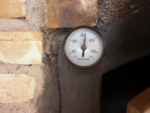

    må nyte finværet og fyrte opp ovnen min
    fint og varmt
    skrapt ut og kostet og (nesten) klart til brukt (litt for varmt med 350grader, men ovnen må hvile litt at varmen fordeler seg)
    passe temp

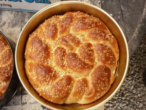

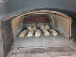

    driver med søtbaksten nå, som ovnen er litt avkjølt- og til slutt kommer kjøttet i

    Fyrer du med i samme kammer som du baker. Dvs varmer opp ovnen først med kull, og så rengjør den, og til siste setter inn deigen for steking?
    slartibartfast
    11.02.2002
    3.586
    5.979
    Aukra
    ja, men jeg fyrer med ved, ikke kull.
    viktig at det er ikke er bjørkeved, siden den gir en veldig bittert smak.
    jeg skraper asken i skuffen under bakekammeret og koster den ut med en stålkost etterpå.
    fyrer du i en annen kammer, får du ikke den typiske vedsmaken

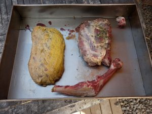

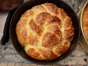

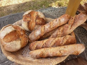

    søtbaksten ("påskebrødet") er ferdig...

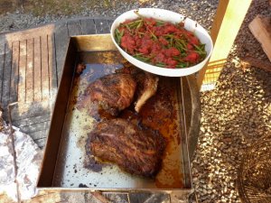

    .... og kjøttet er i ovnen.... sennepsglasert svinekam og provencefyllt lammelår. lammet sprang i skauen bak huset hele siste sommeren...
    i morgen tidlig har ovnen fortsatt rund 120grader, da blir det ovnstørkete tomater til pizzasausen neste gang jeg fyrer opp ovnen ;D

    litt avhengig av hvor mange bakeganger du har-
    ideelt skyter du inn brødet ved rund 300grader, deretter kan du steke rundstykker, baguetter, osv. når ovnen er nede på ca. 220 kan du bake søtbaksten. til slutt skyver du inn kjøttet hvis du vil utnytter en fyring maksimalt. (du kan selfølgelig dropper søtbaksten og steke kjøtt allerede ved 260grader)
    jo oftere du åpner døra og har ting inn og ut jo raskere synker temperaturen (også litt avhengig hvor mye bakverk du har i ovnen)
    som regel går den fra 320 til 200 i løpet av 4 timer - men da baker jeg 6 store 2kg rugbrød og ett helt lass med rundstykker. når jeg er ferdig med det og døra forblir lukket holder den seg ved 200 i 3-4 timer til. som sagt neste morgen har den som regel 120-130 grader, perfekt til å varme rundstykker til frokosten ;)
    når jeg er ferdig med bakingen fyller jeg ovnen med ved til neste gang, da blir veden skikkelig tørr....
    in høsten er det fint å bruker restvarmen til å tørke frukt, sopp, osv..

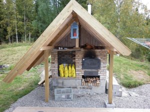

    tar en par/tre timer til å varme den opp- helst ikke for fort, ellers så risikerer du sprekk i steinen
    fins ikke noe bedre pizza enn en som kommer fra vedovn.
    kjøpte ett byggesett (kun innmaten) fra http://www.backdorf.de/
    det går an å kjøpe ferdige ovner også-- finns en del billigere løsninger også- men denne er den desidert beste (mest gjennomtenkt)

    vi betalte rund 3000€ med toll og frakt.
    litt avhengeig hva du skal bruke den til -vi kjøpte den største versjonen siden jeg baker brød regelmessig- bruker du den kun til kos i hagen i nu og ne er de mindre versjonene ett bra alternativ.
    da får du med alle ildfaste stein, ildfast mørtel, isolering, dør, askeskuff, termometer, og litt småutstyr.
    hvordan du bygger utsiden er opp til deg. (finns masse forskjellige byggeforslag under "referenzen" link på websiden)
    du kan få den kjøpt ferdig i metallkasse på ben som koster selfølgelig en del ekstra- i etterkant, hvis jeg regner tid og materialkostnader (har aldri murt med tegl før, og skal mest sansynlig ikke gjøre det en gang til :p) , hadde det vært vert en vurdering å kjøpe seg en ferdig ovn og bare snekret seg en liten tak over.
