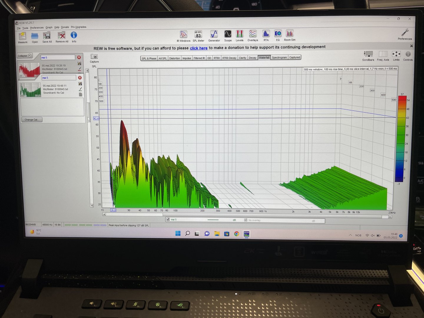

    62db?? Virker som du sliter med det jeg akkurat styret med. Prøv å gå inn på spl meter å velg annen weighting på mic (a c og z)

    Det gjorde det hos meg, fikk ikke kjørt måling en gang fordi den målte altfor høyt og mente det clippet. Selv om jeg kunne snakke høyere enn volumet på testonen. SÅ noe gjorde det i allefall
    Da gikk støygulvet fra 55hz til 35hz ja! 👍
    Er det mulig å endre så en velger a for alle målinger, ser feilen fortsatt måles på sveip..

    Dersom du vil måle i dba, så starter du bare målingen fra 1000hz ;) Når det kommer til DB så ruller dba av på 1000hz, dbc er ca -6db på 20hz og dbz flat.
    Støynivået på disse mikkene er til å ta og føle på under 45db i bassen. Jeg går utifra du vil måle hele systemet.
    Jeg lastet den målefilen du målte med den gamle mikken din (lengre oppi tråden her) og det ser helt normalt ut, ingenting feil med den målingen.
    Du har masse og jobbe med, er eneste jeg kan si. Det må ikke spilles høyt der, da faller ørene av :)
    Anngående støyen, ta den målingen på natten. Vet ikke hvordan du bor, men det kan være naboen som danser på utsiden, slik støy er enkelt å få.
    og ta målingen med høyere oppløsning, velg 1MB eller mer i målevindu.

    Rasmussen ba meg måle uten lyd pga han så unaturlig støy. Dette måles omtrent uansett hvor jeg er, noen ideer om hva det kan være?
    Ny bærbar uten tilkoblet strømnettet og ny Umik-2.
    Kalibreringsfil er lastet ned og lagt inn. 🤷‍♂️
    Vis vedlegget 814879
    Hvem er han derre Rasmussen du peker til hele tiden?????
    Uansett! Støyen later til å være stabil ifg. tidligere målinger jeg har sett, så tror vi kan utelukke trafikk fra hovedveien.
    Jeg mistenker også en form for ventilasjon, aircon.
    Støyen er der uansett, inni bilen, under dyna +++
    Utfra måling skulle en nok holdt for øra, men tror ikke det er virkeligheten.

    @Snickers-is Hva tenker du om målingen? Må jeg henge egg kartonger på alle veggene, eller flate ut hele kurven med dsp?
    Det er mye fall på kurven, men det stemmer ikke med hvordan det spiller, mulig det er noe kødd med målingen.
    Jeg må tilstå at omstendighetene gjør meg litt bekymret for at målingen ikke er helt korrekt utført. Det er skummelt å mene noe særlig om en måling når man ikke selv har full kontroll på prosessen. Selv når andre svært profesjonelle utfører målingene tar jeg det med en klype salt, med mindre de er veldig flinke på å beskrive omstendighetene rundt målingen.
    For å kunne si noe av verdi ville jeg nok ideelt sett vært i rommet, gjort målinger selv, og justert hva jeg målte ut i fra hva jeg ønsket å finne ut mer om.
    Det er noe merkelig. Oppdatert drivere på mic og usb kort driver, kalibreringsfil er lagt inn på nytt. Men samme målinger..
