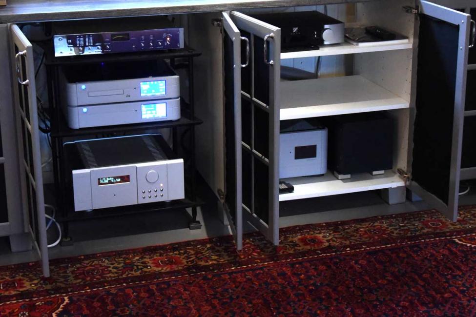

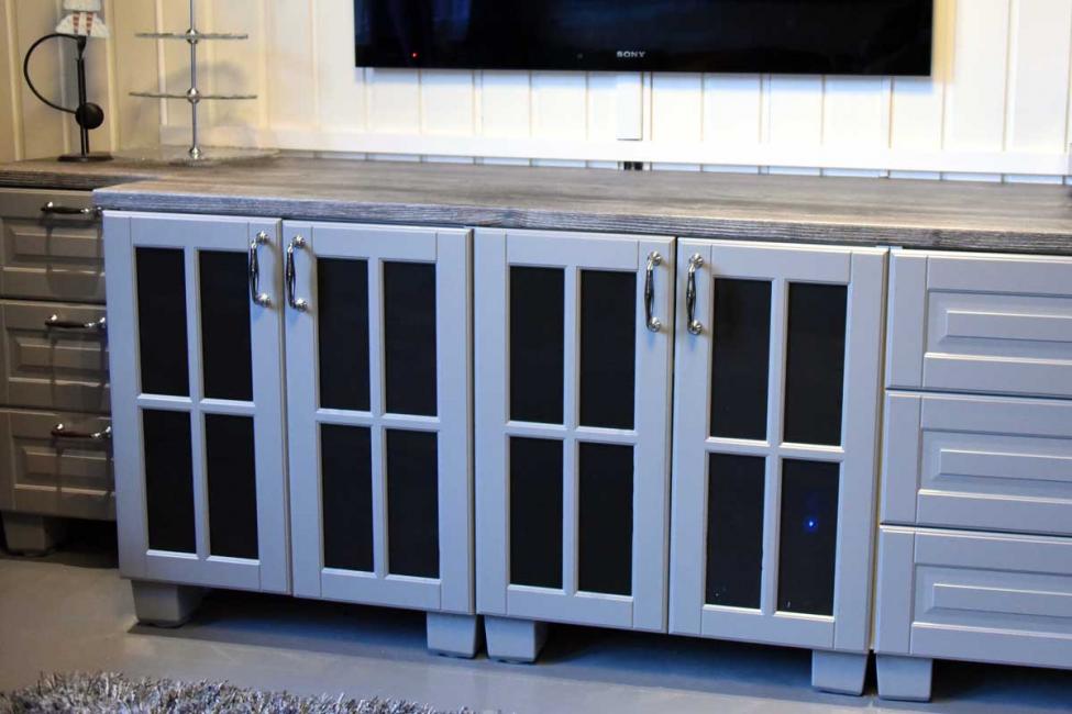

    jeg har brukt kjøkkenskap fra IKEA. De er opptil 60 cm dype. Jeg har også brukt vitrinedører, der jeg har tatt ut glasset og erstattet det med høyttalerstoff, slik at jeg både får lufting og mindre innsyn til elektronikken, samtidig som fjernkontrollen fungerer gjennom dørene.
    Roy
    Tusen takk for tips.
    Høres ut som litt arbeid, men kanskje vel verdt det.
    Du har ikke tilfeldigvis noen bilde?

    Jobben er ikke all verden. Det er jo IKEA, så en stjernetrekker, unbraco-nøkkel, saks og stiftepistol (til å feste høyttalerstoffet), er vel omtrent alt du trenger.
    Stereobenken er med 80 cm høye stammer, TV-benken med 60 cm høye stammer. Bredden er 80 cm, men du får dem også i 60 cm bredde. Årsaken til at jeg har valgt å brede skap er at jeg har hifi-racket stående inne i et av skapene.

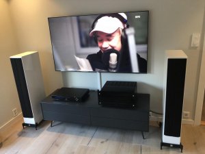

    Nettopp vært gjennom samme mølla... brukt utallige timer på det. Endte opp med boconcept! Var ganske fornuftig priset og ser bra ut etter min mening :)
    Til mitt forsvar så er det poden som ser på NRK super her altså. :rolleyes:
    CD spiller, dekoder, strømfilter, padder kabler, switch, etc etc ligger skjult i skuff og skap i tvbenken.

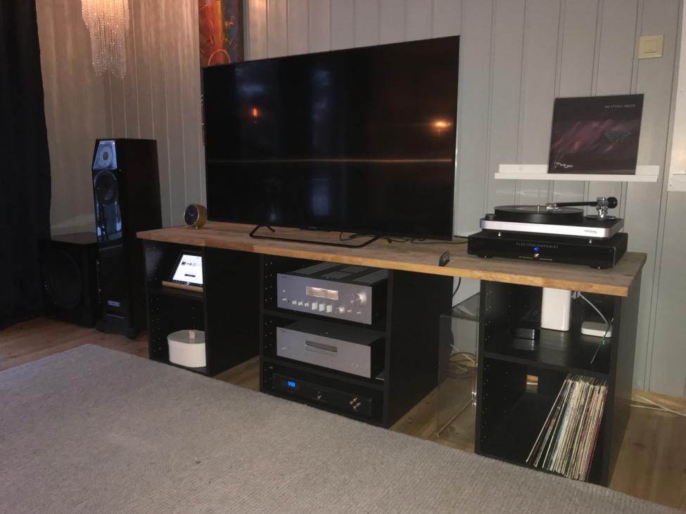

    Har brukt IKEA underskap og benkeplate i bjørk.Skap i 40 og 60 cm bredde, 60 cm dyp og høy.
    Hele benken er 205 cm bred.
    Er fornøyd med dette, trenger man plass til flere komponenter, så kan man bytte ut de 40 skapene med 60 brede skap.

    Det er jo bare vakkert. Kunne tenkt meg og ha en benkeplate i bunn med jul. Så du har mulighet til og komme bak og redusere vibrasjoner.
    Vis vedlegget 516699
    Så pent ut og og et fint oppsett :)Liker de nye Yamaha produktene
    Synes den er høy nok som den er. Kan fort bli høy og ruvende med benkeplate og hjul under.
