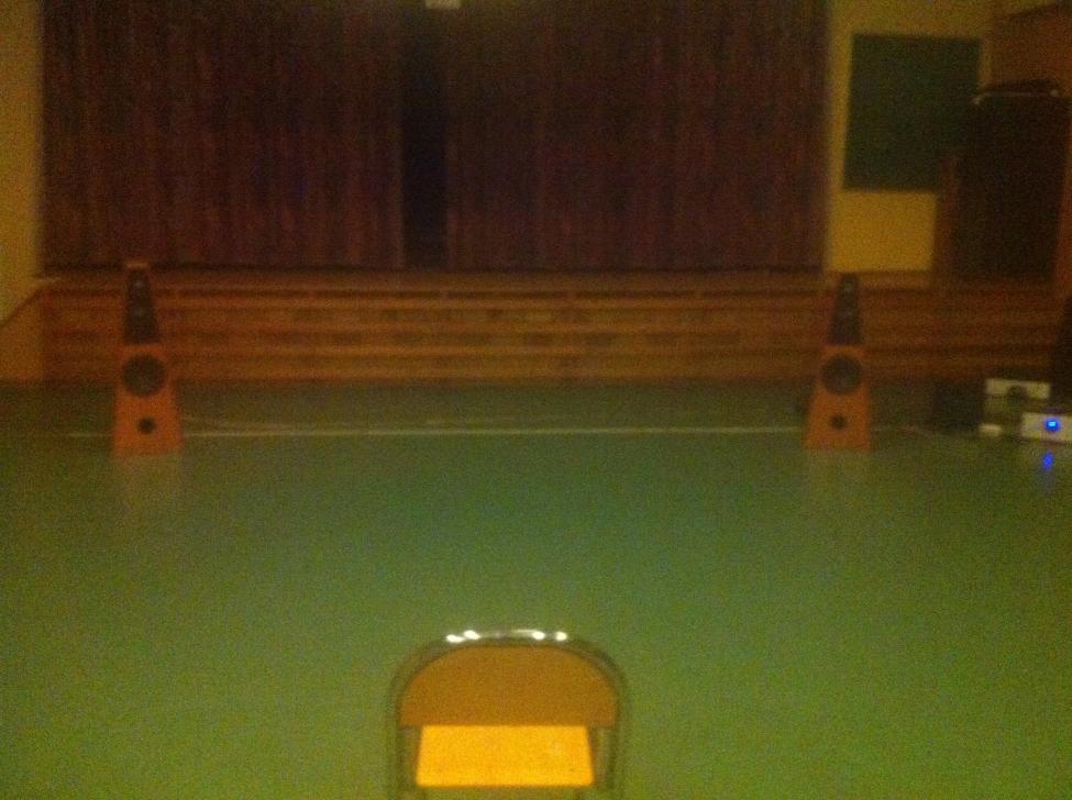

Jeg dirigerer et ungdomskor, og nå akter jeg å ta i bruk ferdig innspilt musikk (playback) til akkompagnement (noe som sikkert kunne vært gjenstand for en egen diskusjon, men det er ikke DET jeg ønsker skal være diskusjonen her). Playbacken inneholder for det meste piano/synth/gitar/bass.
Fra før har vi et relativt rimelig PA-anlegg, med bl.a. høyttalere fra RCF ("ART 310"). Det går fint å forsterke sang (solister m.m.) gjennom dette. Men, å bruke det til ferdig innspilt musikk høres helt grusomt ut!! (Det er sikkert ikke beregnet på denne typen bruk heller? Som noen har sagt det: PA-høyttalere er laget for å PRODUSERE lyd, mens HiFi-høyttalere er laget for å RE-PRODUSERE lyd, for å si det enkelt.) Jeg er klar over at det finnes PROFFE PA-høyttalere (som gjengir musikken relativt bra), men disse koster ofte 5 ganger så mye som det budsjettet vårt tillater.
Jeg går derfor og lurer på om jeg skal heller satse på å kjøpe et par gode HiFi-høyttalere og bruke dem.
Jeg har et par studiomonitorer (dynaudio BM 6A) som jeg testet sammen med koret, og det låt ganske bra, men som dere sikkert vet, så er studiomonitorer nærfelts-høyttalere, så spesielt diskanten ble ikke spredt så mye utover i det lokalet vi sang i. Dermed hørtes ikke musikken så bra ut for publikum som den kunne ha gjort! Jeg tenker derfor at et par gulvstående HiFi-høyttalere hadde vært et bedre alternativ (uten at jeg har altfor mye peiling på dette området). Da har jeg også mulighet for å bruke dem hjemme i min egen stue ;-)
Jeg ønsker at det skal være enklest mulig å transportere og sette opp utstyret, så jeg tenker at det hadde vært best å velge en liten spiller (f.eks. iPhone som jeg har fra før, eller lignende) som kobles mot AKTIVE høyttalere (antar at det finnes aktive HiFi-høyttalere, uten at jeg har undersøkt dette for mye.) Da slipper jeg å tenke på "forsterker-biten" (mindre utstyr å sette opp for hver opptreden).
Problemet er at disse høyttalerne skal være med koret rundt på oppdrag, og settes opp/tas ned, inn og ut av bil, osv. HiFi-høyttalere er ikke akkurat laget for den typen bruk, og kan lett skades. Men, hvis det er det eneste alternativet, vil jeg heller ta meg bryet med å pakke dem godt inn hver gang. Jeg VIL ha med meg GOD LYD!!
Jeg lurer nå på om noen kan si hva som vil fungere i vårt tilfelle? Noen som har forslag til en god løsning? Kom gjerne med konkrete tips/råd. TAKK!

Da jeg testet playbacken på RCF-høyttalerne, brukte jeg en Denon-CD-spiller koblet til en relativt ny Yamaha-mikser, som så sendte direkte til RCF-høytalerne. (All EQ var nullstilt.) Jeg fikk anbefaling om å satse på RCF-høyttalerne den gangen jeg kjøpte dem. De skulle være billige og bra. Jeg synes de låter "gjørmete". Masse bass i et eller annet frekvensområde, noe som ødelegger lydbildet helt. Som sagt, de er greie til sang, men setter man på noe mer, blir det helt forferdelig (etter min mening).

Du MÅ som regel ha en EQ over stereo ut på PA-kasser. Som regel må de tilpasses rommet og siden de sender mye lyd ut, blir det også mye av det som er feil lyd i retur. Skaff deg 2 stk stereo-eqer. Sett 1 over hovedoutput, og still denne inn etter en CD som har den type musikk det blir spilt mest av hos dere til det er OK. Finjuster når dere har soundcheck. Trekk ut problemfrekvenser og juster etter øra slik du foretrekker. Bruk realistiske lydnivåer.
Sett eq 2 før, eller som insert på kanalene som CDspilleren bruker, og bruk denne til å finjustere playbacklyden til å passe til resten/gjøre den mer hifi.
Et par av disse burde fungere utmerket http://evenstadmusikk.no/index.php?main_page=product_info&cPath=313_373&products_id=11822
Så tror jeg faktisk du kan bruke RCFene, og spare endel kroner. Lån eventuelt en eq eller to og test først.

Leide en stor gymsal i forbindelse med en barnebursdag. Så kjørte jeg opp Respond Grand, og for å si det slik ble musikken en hit :)
Ser at dette er over budsjettet ditt. Har også gode livekonsert opplevelser med b@w 801 pg 802. Hørte et Bose paanlegg en hel natt for en måned siden og det var skuffende.
