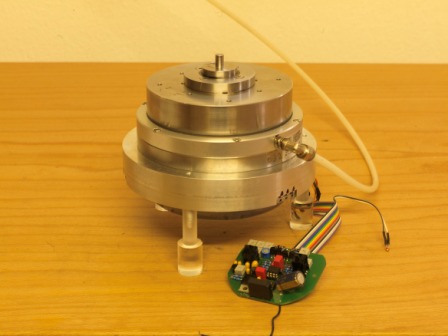

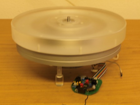

Platespilleren og Tonearm min er også selvkonstruert.
Bare "Cartrigde" - det "Ting" med Diamant - jeg kjenner ord før det i Norsk ikke - er oppført fra EMT.

Spennande platespelar! Eg skjønar du har luftlagring både på armen og på drivverket. Svært imponerande! Og pickupen (vi har lånt ordet frå engelsk) er altså frå EMT.

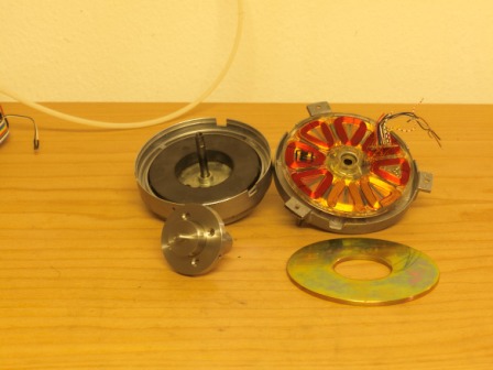

Motor skjært opp - Du kan se Magnet og Spole - jeg tatt denne fra en gamle Dual 721 motor - det er vanskelig å fabrikkere den selv. Elektronikk er ny fra meg.

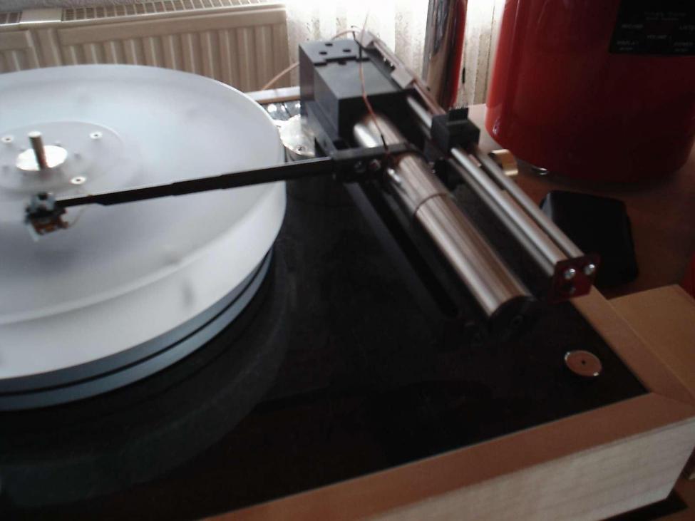

Du kansje se, at det er en "kopi" av "Airtangent" - arm. Jeg kjøpte den, men den fungerte ikke riktig.
