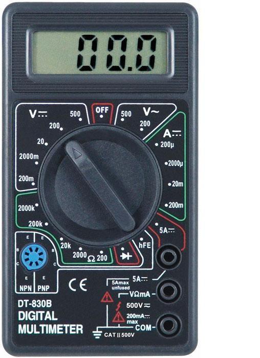

Har multimeter. Hvilken innstilling skal jeg se etter? Må vel være i feltet ved Ohm symbolet, men hvilken av de? Litt grønn på dette. Jeg kan vel måle i endene på høyttalerkabel, litt vanskelig å komme til terminalene slik subbene står nå.

Jeg har dette:

Ja, du kan måle på høyttalerledningene. Antar at symbolene kan variere litt (men mest sannsynlig et ohm-tegn). Du kan jo legge inn et bilde av multimeteret for å være på sikre siden.

Googlet, jeg skal velge laveste resistance. Da prøver jeg. Takk!

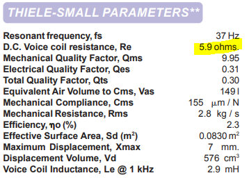

Fra Beymas datablad på 15G40 (8 ohm)
