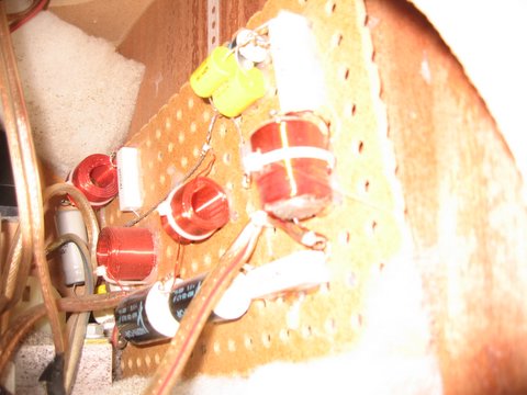

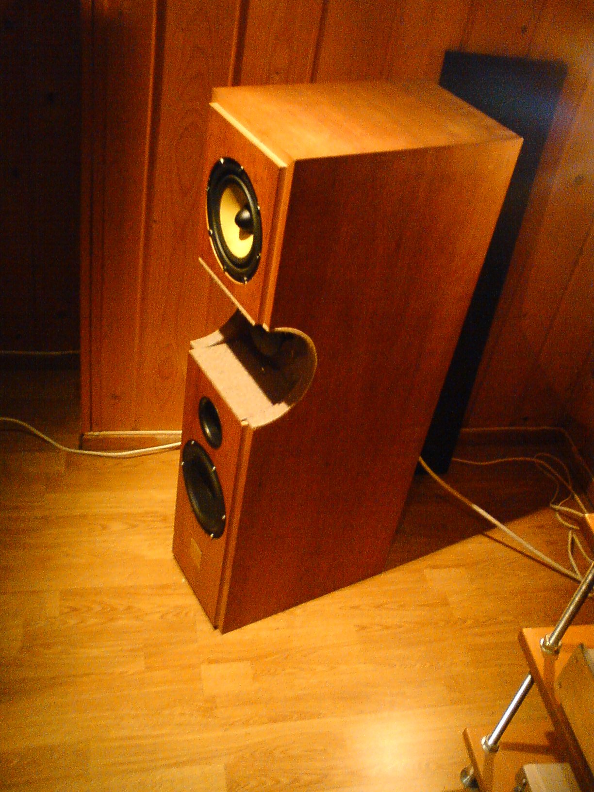

Jeg har pr i dag to par HF 275. Ett par Helios som jeg spiller på og ett par i grunnversjon før Helios. Det siste paret bygde jeg selv i 1994 tipper jeg. Etter en omflakkende tilværelse er de nå kommet tilbake til 'far'. Men i en heller sørgelig forfatning; diskantene er såpass grundig inntrykt at de neppe står til å redde, alt av dempematter i diskantrommet er kloret opp av katter under innkjøring osv. Men selve kabinettet og mellomtone/bass-elementene ser ut til å være OK.
Jeg trenger for så vidt ikke enda et sett HF275 når jeg nå har et par Helioser stående, og det er vel bare neppe regningssvarende å pusse de opp med nye diskanter osv for så å selge de? Kabinettene ble kjøpt sammen med resten av kittet og er således ikke selvlaget. De er ikke finert, bare malt i sin tid. Men de er dønn solide og egentlig like fine.
Så derfor: Hva med å bruke opp igjen kabinettene og evt noe av innmaten i et helt nytt DIY-prosjekt? Bass/mellomtonetårn med tre 6,5-tommere med løsdiskant på toppen? En mellomtone/diskant coax montert oppovervendt i toppen for å gi størrelydbilde/romfølelse enn det de forovervendte greier alene? Med trinnløs volumregulering av den oppovervendte i forhold til fremover (omnipolar av valgfri grad, så og si). Eller kanskje bakoverrettede elementer også?
Har altså lyst til å legge de gamle HFene på forskningens alter/obduksjonsbord og se hva som skjer når man leker seg både med delefilter/elementer og spredningsmønster. Men jeg er mye flinkere til å lodde/lime/frese enn jeg er til å forstå hva jeg egentlig holder på med så derfor er det nødvendig med gode innspill fra dere med peiling.
Er det noen som har lyst til å komme med spreke tips? Kjør på!

Morsomt at se at de høyttalere som fremdeles (siden 91) står i stuen kommer frem! Har fra tid til annen prøvehørt diverse andre - men egentlig ikke sålangt funnet noe som innen en fornuftig prisramme (20-40k) høres ut som en rimelig klar oppgradering. Jeg har første versjon (men påkostede at få delefilter-komponenter parret) - og byggede en form for ytterkabinett - hvor mellomrom ble fyldt med sand. Vekten kom med dette opp mot 65kg pr stk.
Ad nevnte sandfylling ovenfor - så fyldte jeg det volum som skullle i rett ned i bunnen av høyttaleren og heldte over ca. en liter polyester som med en "pinne" ble mixet godt inn i topplaget - og har ikke hatt noen problemer i etterkant med "løs sand".
De spiller fremdeles veldig bra, ikke en avgrundsdyb bass - men med god forsterker fast, presis og Dyb nok til at kontrabasser får leve. Der de fremdeles stiller i øverste klasse er at lydbildet i bredden går langt ut over hvor høyttaleren fysisk er plassert. I tillegg et dybt og presist lydbilde.
Ulempen er at O-ringene som holder diskanten (som helt korrekt - og som det blir om byggeveiledning vart fulgt er tiltet litt oppover mot lytteren) har en moderat levetid og med mellomrom må skiftes. En annen ulempe er at en kan oppleve at bass-sangere i et kor står litt lavere end øvrige koret qua den lave posisjon for "hjelpebassen".
Mellomtonen og diskanten (men mest av alt lydbildet) er etter min mening fremdeles i allerøverste toppskiktet.
Ad forskning og obduksjon på vitensskabens alter - blir det at hoppe etter Virkola. Utgangspunktet er noe som fungerer MEGET bra. Men i og med du har noe som er litt bedre, Odd J - bør det være lov! Jeg ville da ha prøvd noe i stil med:
1. Kutte 10-15 cm av bunnen på høyttaleren (den del som uansett er fyldt av sand)
2. Kompensere for dette ved at bygge et ytterkabinett slik jeg byggede mine. På midten av sideflatene (vertikalt) satte jeg en ca. 1x1 cm. "lekte" og skrudde/limte over en 8mm kryssfiner. Ny bunn, og ny topp - med 2 huller for fylle i ovntørret fugesand. På mine havde jeg i tillegg dobbelt bak-plate og toppplate med sann i mellomrom - men tror i etterkant at det er sidefylling med sand som gør susen mer end noe.
3. Når du har sagt av bunnen - får du tilgang til der hvor boksen til diskanten er montert. Jeg ville her ha limt opp en skillevegg - slik primære bas/mellomtonen får eget kabinett. Bruk liberale menger med Tech 7 - så blir det tett.
4. Delefilteret inneholdte en rekke med kompensasjoner for primære bass/mellomtone - men og diskanten. Sistnevnte har ikke du lengre - og får neppe tak i heller (Dynaudio Esotec D28). Før jeg gav meg helt - ville jeg prøve at søke på nett og se om likevel kunne søke denne diskanten frem. Du kan da "blokke" nedre bass med en håndfuld parallellkoblede effektmotstander på 8 ohm, og la delefilter forsyne den forrygende gode "Rex"- bass-mellomton og nyinnkjøpte diskanten. Alternativt må du få en ny diskant - og et nytt delefilter. Jeg ville her tenke litt på Vifa's ring-radiator - som er forrygende god til prisen - og nyttes i mange påkostede systemer. Og - så nytte en Hypex 100 dsp - forsterker (aktiv 2-kanal med programmerbare filtre). I og med diskanten allerede på grunnkonstruksjonen er litt for lavt plassert - og du nå sager av 10-15 cm - ville jeg ha plassert den på toppen av høyttaleren - gjerne "flytende opphengt" som tidligere.
5. Jvf. pkt. 3 - får du da et isolert kabinett under bunnen på diskant-boksen. Her ville jeg ha tatt ut refleksporten, og installert 2 6,5" 8 ohms paralellkoblede bassenheter med relativ lav FS i lukket kabinett. Og drevet desse aktivt med en plateforsterker (hypex på 175 watt (dynabel.no)) og så kompensere bassen elektronisk.
TRUR dette kunne bli bra, men som allerede nevnt - at endre på HF275 - blir som at hoppe etter Virkola!

Takk for for spenstig innspill! Liker ideen om et bass/mellomtonetårn drevet av en Hypex. Vil en kunne omgå kompliserte delefilterberegninger ved å gå aktivt med Hypex eller tilsvarende? Kabinettet er jo ganske stort og dybt og det skulle dermed gå an å felle inn en slik enhet i bakplata. Er enig i at diskanten originalt er montert litt lavt (men samtidig synes jeg subjektivt at Heliosene mine er en anelse bedre tonalt balansert når jeg reiser meg ekstra godt opp i stolen og har hodet et godt stykke over høyttalerne - merkelige greier, må sjekke litt mer der).
Søkte på de diskantene men fikk ingen treff, så det enkleste er nok å gå for en ny modell av god kvalitet. Kan man se for seg diskanten montert i et eget lite hus/kabinett stående på toppen av høyttaleren? Det virker som om ganske mange fabrikanter har løsninger der diskanten står ensom på toppen i et bittelite hus, B&W f,eks. Vil tro at en får god spredning av diskanten da? Men dette vet andre mer om enn meg.
Selve kabinettet er veldig solid og stødig i seg selv så jeg venter med å bygge på ekstra vekt til jeg ser hvordan det hele blir.
