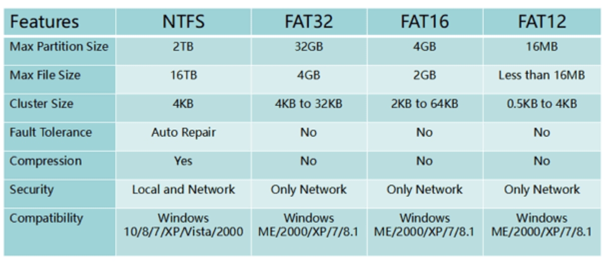

Fant et par tabeller:
Kan se ut som om jeg er i grenseland mht. størrelse ja. Noen tabeller sier vel og merke 2TB drive size, men de fleste sier 32Gb.
Spørsmålet er om jeg bare skulle konvertere til NTFS og se hva som skjer. Jeg buker jo uansett Windows basert maskinvare rund baut.
Vis vedlegget 1137090
Bruker selv en 1TB WD Elements SE som jeg aldri har endret formatering på, så den er formatert i NTFS.
Har aldri hatt problemer med å spille musikk fra FLAC-filene som er på den, via frontinngangen på min Marantz AV7704.
