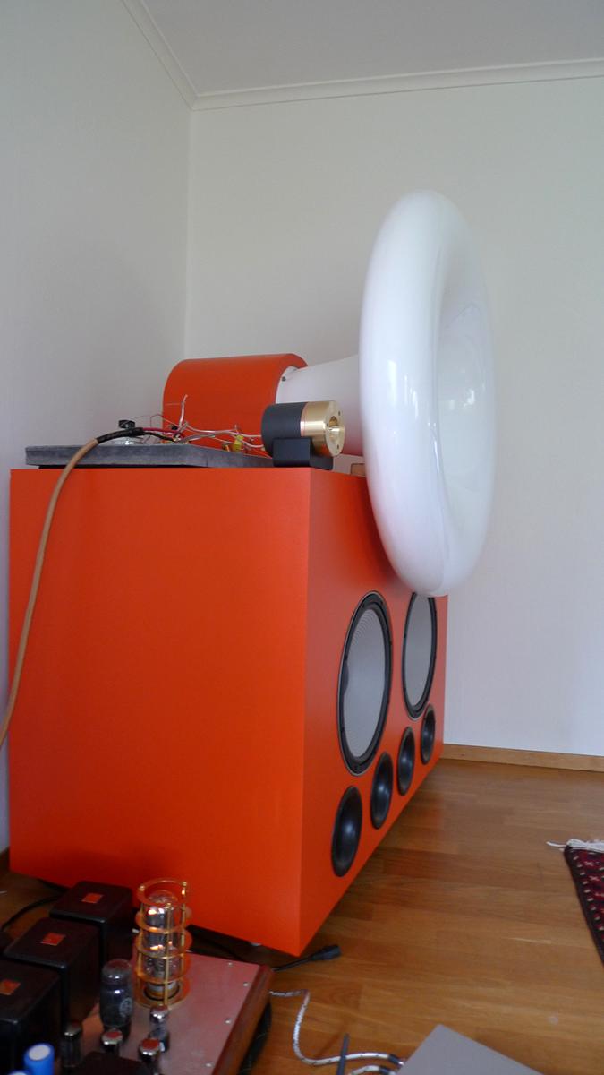

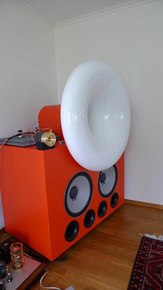

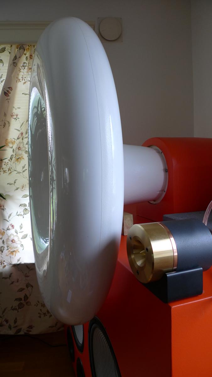

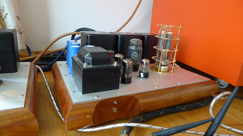

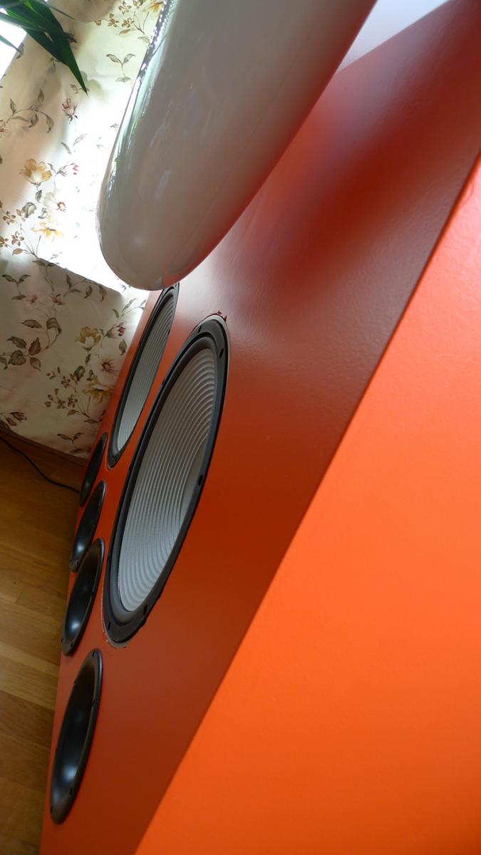

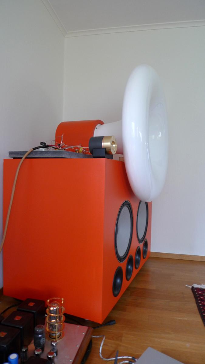

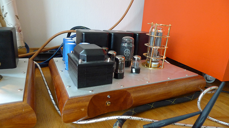

    litt bilder i dagslys. Dette spiller forrykende bra og må igjen si - fe203 og rass er fabelaktig combo og en fryd å få implementert i rommet når man har lært seg hvordan de fungerer.
    Jeg må si meg fornøyd med egen innsats her.
    Det spilles på en velkjent 845 konstruksjon som har frekventert tråden her en stund.
    da er det bare å hive seg rundt å få laget et delefilter som er av vesentlig bedre kvalitet. Har heldigvis alle komponentene som trengs med meg, så dette burde jo gå bra!

    Og sier det igjen, knalltøff farge på kassene.
    Bror klager vel heller ikke ?

    Brodern er happy han, skulle bare mangle da, for dette svinger skikkelig.
    Stakars mannen satt med et par klipsch synergy F1 i stua etter at at lascala med disse på toppen røk ut.
    Disse småhorn med 2" beyma drivere må nok finne seg et annet hjem.
    Synergy er ikke en dårlig høyttaler, koster nada og spiller ok til sitt bruk, men den er ikke veldig god og direkte elendig sammenlignet med det som kom inn i går.

    De LeClearch horna er de gamle mine som nå er de gamle til broderen. De er bestykket med beyma cp750nd (http://profesional.beyma.com/ingles/pdf/CP750Nd.pdf)
    Har ikke prøvd å dele lavere en 600hz med annen driver og 800 med dem som står i - og det spilte så fortreffelig som de driverene tillater. hmm - lurer på hva jeg skal gjøre med dem. selge eller bygge en basskasse for så å selge... får tenke litt på den.
    Den entry-boksen var mye arbeide, men når jeg er ferdig med dem så er jeg glad for at jeg gjorde det nå.. Fargen er grusom, men grusom tøff på sine måte.

    Bjørn.H
    03.07.2004
    24.893
    10.537
    Vis vedlegget 143142 Vis vedlegget 143143 Vis vedlegget 143144 Vis vedlegget 143146
    Vis vedlegget 143145
