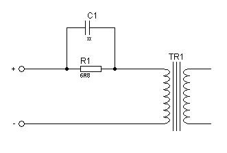

Driv på å styrer med elektrostatane mine. Har ein resonans ved ca 30Hz som eg tenkte å bli kvitt, se http://www.hifisentralen.no/forumet...kompensasjonsfilter-til-audiostatic-dcm5.html for målingar av frekvensgang.
Kom til å tenke på at det var ein motstand i serie med transformatoren, tenkte denne kanskje var der for å auke responsen ved resonansfrekvensen for å gi ein følelse av meir bass. Åpna høgtalaren og der var det også ein kondensator i tillegg til motstanden, slik:
Når eg kortslutter R1 vil jo kun impedansen i transformatoren være igjen. DC motstand er bare ca 0,5ohm.
Spørsmål: Eg er usikker på kor fort impedansen vil stige(sånn antakeleg), om kortslutting av R1 kan skade eit normalt utgangstrinn?
Av ein eller annan grunn gjer denne modifikasjonen at toppen av alle ting blir målemessig penare. Kopla opp med ein 6,8ohm resistor i serie på utsida av høgtalaren:
