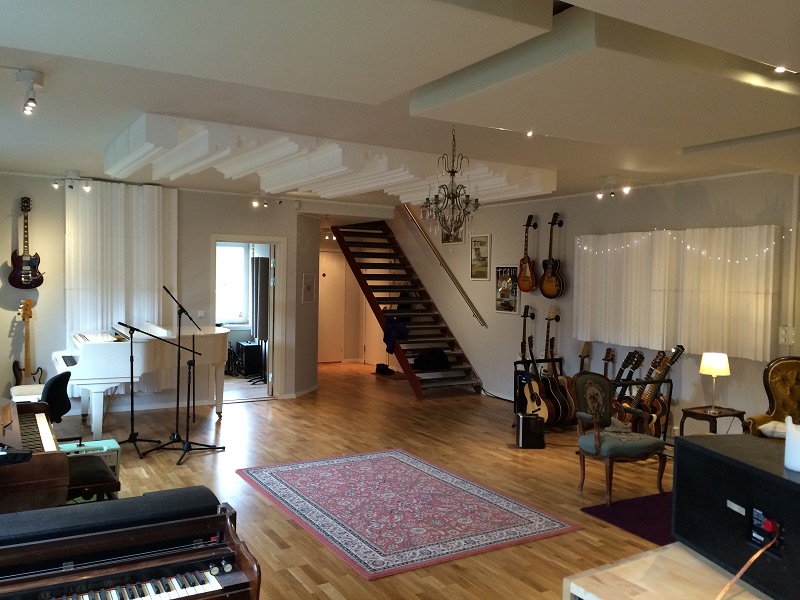

    Har du noen gode eksempler på gode album Espens Lind's studio? Hadde vært spennende å høre.
    Hornlyd
    Musikkglad
    01.04.2005
    20.558
    12.366
    Aner ikke, jeg bare googler på akustikk og fant bildene. Har veldig lyst på et sånt rom :)

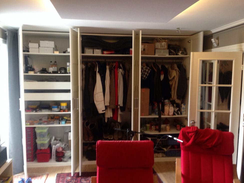

    Har kontrollmålt nisjene på hver side av IKEA skapene på bakvegg, de er 15 cm brede og 60 cm dype, er det for smalt til at det har noen effekt?
    På frontveggen er det mulig å skyve subbene litt mot midten og f eks få en felle som er 30 bred 20 cm ut ved siden av subben og deretter en trekant på 45 grader som gjør sidefeltet mot vegg 50 cm dypt?
    Dette høres ut som en god ide, og jeg ville absolutt prøvd på dette om du har mulighet. En annen mulighet er jo slik som jeg har gjort. Altså du lager en stor felle, og lager en åpning inne i fellen som subben kan stå inni. Da får man plass til en enda større felle. Men jeg tror at 50cm så kommer du ganske langt. Anbefaler å benytte mineralull (lamdba 39 fra byggmax) som materiale inne i denne fella, ettersom det har velg lav luftgjennomstrømningsmotstand.
    Grunnen til at det høres litt overdempet ut når du prater er fordi du ikke har dempet jevnt. Du har i stor grad dempet ned til rundt 1khz +- og ingenting som tar noe særlig under dette. Gardiner hjelper ikke spesielt mye annet enn på flutter ekko.
    Bør jeg uansett begrense bruken av gardiner selv om jeg gjør flere tiltak? Trodde det var greit, bare se hos Oslo HiFi senter, de har gardiner hele veien i alle rom?
    Gardiner kan være kjekt det. Bare pass på at det ikke dreper for mye HF. Du kan jo prøve å gjøre målinger med gardinene brettet og utstrakte for å se forskjellene. Det er vanskelig å spå uten å ha vært hos deg å hørt.
    Diffusorene kan brukes gjerne brukes på den refleksjonen med lengst avstand til lytteposisjon, gjerne f.eks på bakvegg med bassfelle bak.
    Lengst avstand til lytteposisjon er frontvegg, hva med å henge de over racket på midten på frontvegg? Dessuten har jeg jo skapdørene som er i veien når de er åpne.
    Ikke benytt de på frontvegg, der vil de ikke ha noen effekt overhodet. Det er mye bedre å dempe hardt bak dipoler. Diffusorer kan fort skape litt mye smørje for min del. De diffusorene du har der hjelper nok uansett ikke så veldig langt under 1khz. så å plassere det noe annet sted enn i førsterefleksjon på bakvegg/sidevegg/tak vil være relativt bortkastet. Du kan prøve den på midten av frontvegg, og det vil muligens skape et noe større lydbilde. Det er mest preferanse, men jeg foretrekker demping på den veggen.
    I taket ville jeg ha gått for tykkere demping. 4cm er gjerne litt i underkant. Ville gått for noe slikt som 10cm rockfon industrial plate, og om du har plass så ville jeg senket platene ned ytterligere 10cm.
    Taket har kostet en god del i penger og arbeid samtidig som at jeg synes det blir stygt med 20 cm med demping. Jeg kan imidlertid legge 5-6 cm isolasjon oppå dempeøya som er denne http://www.ecophon.com/en/products/Free-hanging-units-and-baffles/Solo/Solo--Rectangle/
    Vil det i sum fungere som en 10 cm plate?
    Ellers merker jeg at teppet gjør en del, kanskje det blir mer klang hvis jeg dropper teppet da taket tar imot refleksjonene?
    Du kan teste dette om du ønsker. Blanding av materialer er ofte litt gambling, så det vet jeg rett og slett ikke hvordan vil fungere. Da er det muligens kanskje like greit å bare la det være et mellomrom der. Tepper demper gjerne ulineært og er gjerne ikke så veldig optimalt for annet enn utseende/komfort og å ta flutterekko. Du kan eventuelt gjøre som meg og fjerne teppet, og lage 2stk gulvplater på f.eks 10-15cm dybde, som du kan sette frem når du skal lytte skikkelig og bare sette bort når de ikke er i bruk. Bare å merke opp med gjennomsiktig teip etc, hvor de skal ligge. Det er også godt mulig det teppet er positivt også og at det oppstår flutter dersom du fjerner det. Det er egentlig bare å teste. Optimalisering av akustikk er mye gjort med målinger og lytting. og er noe som er veldig vanskelig å "gjette" seg frem til riktige tiltak. Alle rom er jo forskjellige.
    Ville også gjort dette på refleksjonene til sidevegg. Da får du bra demping helt ned til 200hz i førsterefleksjonene og det er meget bra.
    På 60*120 Rockfon absorbentene mot førsterefleksjonene på sidevegg så er det kjempeenkelt å trekke dem ut 10 cm, skal prøve det.
    Dette vil antagelig gi en forbedring i mellombassen. Når du skal dempe litt lengre ned i frekvens har også størrelsen på selve platen en del og si også. så det er mulig at det kanskje ville gitt enda bedre effekt med en dobbelt så stor fysisk plate (f.eks 120x120). Viktigste er ihvertfall å benytte impulsrespons målingene til å finne ut hvor det er optimalt å plassere dem.
    Om du sitter relativt nærme bakvegg, så er denne veldig kritisk å få dempet skikkelig. Her bør det tas litt i. Jo nærmere en refleksjon du sitter, jo hardere bør den dempes for å ikke ødelegge stereoperspektivet.
    Du må også gjerne prøve å stappe glava i de ikea hyllene også. Vet at retep har gjort dette med hell.
    I skapene er det proppfullt med klær og andre ting, det har vi ikke plass til andre steder og når jeg har skapdørene på vidt gap mens jeg spiller musikk så har vel det en viss dempeeffekt? Jeg kan kanskje ofre noen hyller og få en eller to absorpenter på ca 50x60x100?
    Trenger ikke gjøre noe med skapet. Men det kan fort hende at det å dytte litt glava inn i de ikea skaphyllene kan være en liten ekstra effekt. så det ville jeg prøvd.

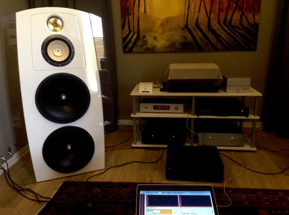

    Da er jeg endelig på lufta med aktiv drift 4 veis. Bassene er bak gardinene. Jeg skjønte også hvordan jeg time aligner med impulsmåling i ARTA. Når jeg leste av differansene i milisekunder korresponderte det med kontrollmåling med tommestokken ihht "speed of sound" 34,3 cm pr milisekunder mot subbene og sånn ca dipolbassene og mellomtone.
    Det flotte er at T500 og FE203En-S er helt på linje i HELOB noe som kanskje bidrar til at grelvs passive filter her er så vellykket. Nå er imidlertid T500 drevet av SIT2, 203 av Malmin 9.1, AE LO15 av NAD C275bee og endelig AN TD18H+ på hver side bak gardinene av Crown K1, et monster!

    Funderer litt på IKEA skapene. Jeg har nisjene/sprekken på hver side i hjørnene 15 cm bred, 60 cm dyp, fra gulv til tak. Her kan jeg fylle med dempemateriale med masonitt foran ihht thohaugs forslag.
    I tillegg kan jeg ofre de øverste hyllene på venstre og høyre side: 33x100x60 cm. Og også lage tilsvarende nede som er ca 30 cm høyt. Altså 4 hyller med dempemateriale.
    Da snakker vi bassfeller eller?
    Finnes det et dempemateriale som bare kan stappes inn og som ikke klør?

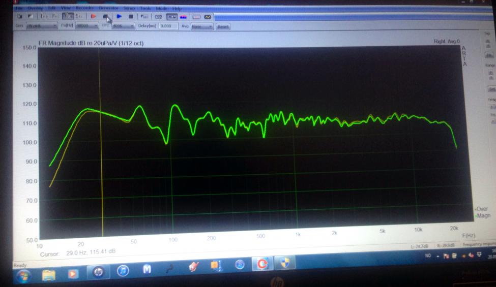

    Dette her kan man holde på med i en evighet.
    Subbene er høypasset 48 dB LR ved 24 Hz. Synes de woblet for mye ved basstung musikk.
    1/12 glatting:

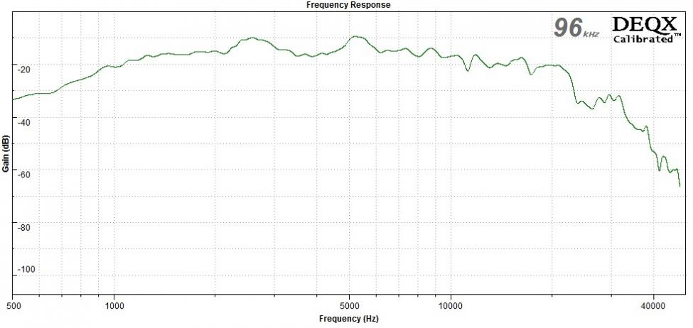

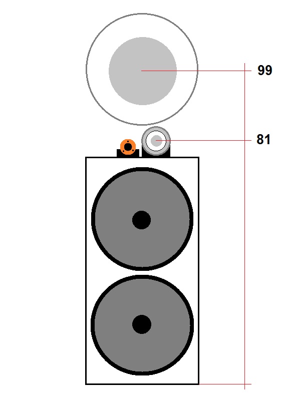

    Etter helgens ratting med Groundsound så har jeg erfart følgende:
    * Fostex T500 sitt fall fra 10000 Hz og nedover gjør at 10000 Hz er en optimal delefrekvens
    * Radian 475be med Tractrix 1000 faller på sin side fra 10-12000 Hz og oppover
    * Radian 475be har mere oppbrytninger et stykke opp i frekvens som T500 ikke har
    * T500 har en nydelig luftig klang jeg aldri har hørt fra en 1" kompresjonsdriver
    Ergo, 5 veis, hvor T500 og Radian 475be deles passivt rundt 10000 Hz. Da løpetiden lett justeres med fysisk plassering og at de kan settes helt inntil hverandre mtp loobing så bør det ikke være veldig vanskelig å få til et passivt filter. Nivåjustering kan f eks tas med en variabel L-pad i første omgang.
    En annen fordel er at JBL 2446 i Tractrix 350 kan deles noe lavere, f eks ved 5000 Hz noe som gjør at arbeidsområdet er innenfor tre oktaver ved deling ved f eks 625 Hz.
    Det blir litt trangt i dybden men det bør vel gå an å lage en enkel krybbe til 2446 med denne løsningen?

    Ved en inkurie har det blitt en "liten" endring med mellomtonehornet:
