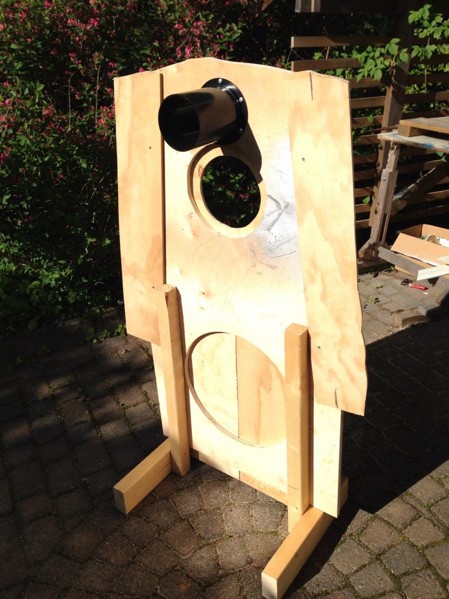

    To desiliter beis til, og så er du i mål - etter min standard i alle fall.
    Men hvis det er et totem over deg selv, hadde det kanskje vært naturligere om tuten hadde vært mer ned mot midten.
    Skal ikke dra det videre, men må nevne for allmenheten at eieren bor i nærheten av Landbrukshøyskolenskolen på ÅS (nå universitet).

    Mine tanker gikk til Mr. Bean når han skulle lage nytt hull i veggen til kjøkkenet - passet til slutt :cool:

    nesten så man får lyst til å kommentere det
    er du sikker på at Grelv slipper det derre der ned i kjellern?:rolleyes:

    Til mitt forsvar hadde jeg alvorlig trøbbel med stikksaga som også hadde et sløvt blad. Til glede for dere la jeg ut bildene av det styggeste jeg har snekret ever. Pytt pytt, den er kun for måling. Og med litt velvilje så ser den ut som en pingvin :)

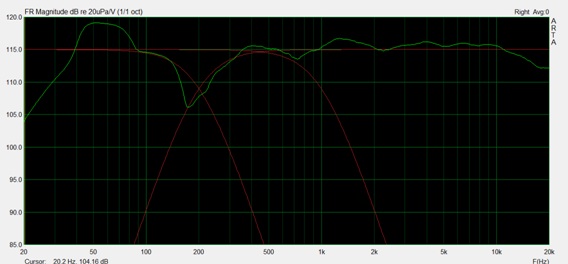

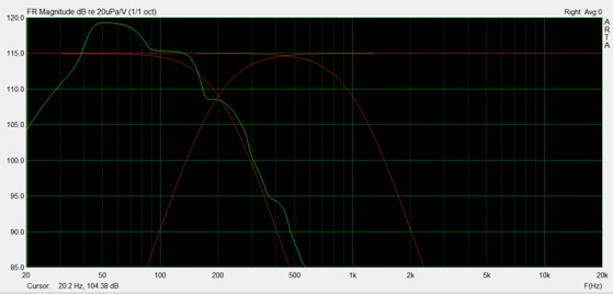

    Da jobber vi litt videre. Som nevnt kun SEAS Exotic (ikke diskant). Akustisk delt 24 db Linkwitz Riley ved 200 hz.
    Noen interne notater:
    Volum preamp 65
    Innstillinger First Watt B4: HIgh 24 db LR 200 hz / Low 18 db LR 100 hz / gain low kl 09.30
    Target i ARTA: LR 24 db 200 hz

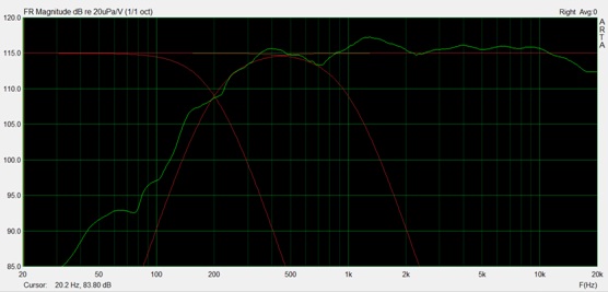

    Kulen på bassen er en romnode som selv ikke Antimode tar. Her kommer Rod Elliot EQn inn i bildet sammen med akkustiske tiltak (bass trap eller lignende). Skal også forske litt på plassering.
    Når jeg summerer med snudd polaritet får jeg bekreftet at delingen er ganske bra (har forstått det slik at jo verre dippen er med feil polaritet jo riktigere er det).

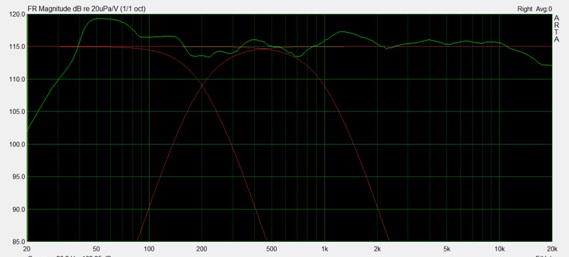

    Og endelig. Når jeg flytter miccen til lytteposisjon, kobler inn lyd i begge kanaler og reduserer gain på bassen fra 9.30 til 9.00 så ser det slik ut:
    OAlex
    05.11.2006
    3.076
    1.492
    Vedrørende romnoden i bass. Målingen viser en ganske bredbåndet heving. Man kunne kanskje forvente at romnoden var mer smalbåndet og definert.

    Det låter veldig bra. Bedre enn noensinne.
    Ved å øke delefrekvensen får jeg mer slam og dynamikk.
    Høyere delefrekvens vil også avlaste fulltonen vil jeg tro? Mindre membranutslag gir kjappere transienter oppover.
    Sammenhengen nå er også bedre enn den noensinne har vært. Delingen er både asymmetrisk 18 db / 24 db og har en hel oktav i mellom 100 hz / 200 hz. Dette med å ha en hel oktav mellom skyldes dipolens natur som "fyller igjen" gapet.
    Jeg ser at det å måle er vanskelig. Ved å flytte miccen rundt omkring så endrer kurvene seg. Jeg må ta utgangspunkt i et representativt sted som gir et gjennomsnitt (jeg valgte 1,5 meter fra underkant membran på fulltonen). Bass er komplett umulig å få perfekt, her må man som nevnt ha EQ for å ta peaker.
    Jeg er litt usikker på om det er den moderate dipolpeaken rundt 1K eller en liten SEAS-peak litt høyere som inntreffer. Må få koblet inn Norcad her som var med på å beregne sugefilter til FA22 som har ganske lik karakteristikk. Seasen er ganske snill ved det berømte 4K punktet. Jeg lurer også på om jeg skal dempe et par db til på LR filteret da jeg lytter on-axis.
    En siste interessant betraktning er at bassene har en effektiv følsomhet på ca 100 db i OBn. Med SEAS Excotic på 93 db så dempes bassene helt ned til kl 9.00 på potmeteret til B4 delefilteret. I og med at dipolen stjeler 6 db så har faktisk bassene i sum en følsomhet på oppimot 106 db!!! Ergo, AE bassene kan sammenlignes med 15 tommere på 99-100 db ved 8 ohm.
    Hadde skrevet mens du postet :)
    Tja si det, skal leke litt med EQ når jeg får den så får vi se.
