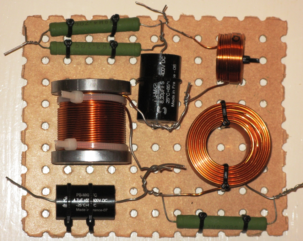

    Før jeg begynner og lodde: Er dette riktig?

    Da er filterne ferdige :D
    Regner med at du ikke skal bruke Solidkaare 10kv inn til disse filtrene ;D
    Eller kjøre på med en 200watts forsterker?
    Synes lissene så noe spinkle ut?

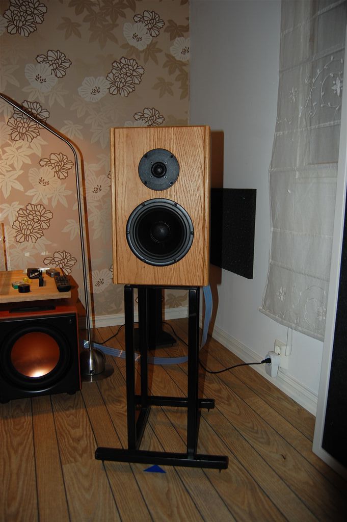

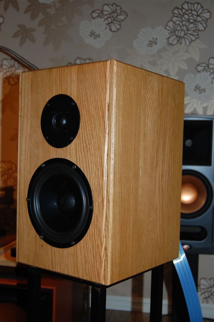

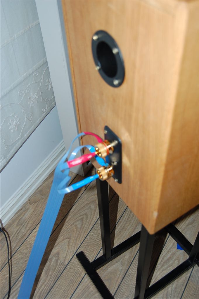

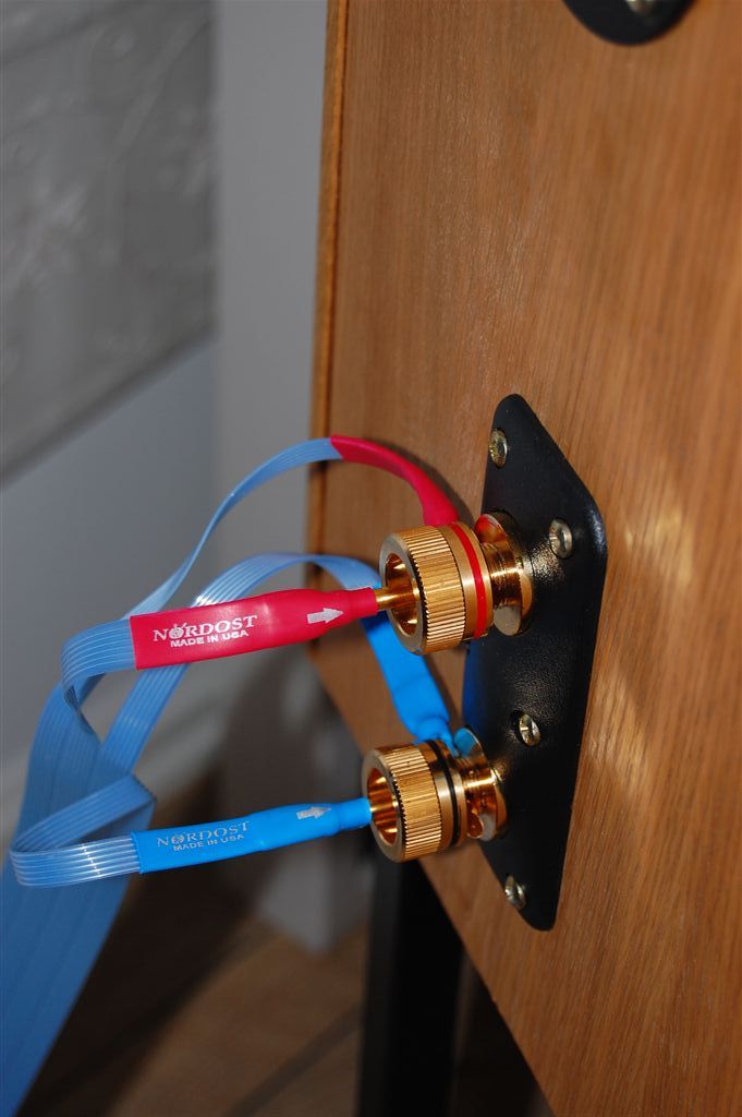

    Da er den ene ferdig. Den andre kommer sånn ca 1000. Først en lytterunde, så en kommentar :D
    Hornlyd
    Musikkglad
    01.04.2005
    20.479
    11.931
    hel`s DIY tråd, seas 2-veis = "dugnad" på forumet :)
    Til orientering så er det en helt original SEAS MIMIR med noen superfeite bling terminaler. Kassene er 19 mm MDF + med 15 mm heltre eik på baffel og alle sider. Baksiden har "kun" 5 mm eik utenpå MDFn. Ganske heavy kasser fårn si.

    UTFORDRING:
    Nå er begge koblet på og det låtere ullent uten diskant.....fra begge høyttalerne???
    Jeg har tydeligvis gått grundig tilverks og gjort samme feilen på begge delefilterne?
    Førstemann til å finne feilen, tegninger og foto av filterne ligger lenger opp i tråden.

    Du har ihvertfall koblet feil det er sikkert. Litt vanskelig å se det ut ifra bildene slik de er idag.

    Delefilteret manglet en felles minus kabel. Nå er dette i orden. Har tom doblet kablene på inngang og basser. Tvinnet dem gjorde jeg også.

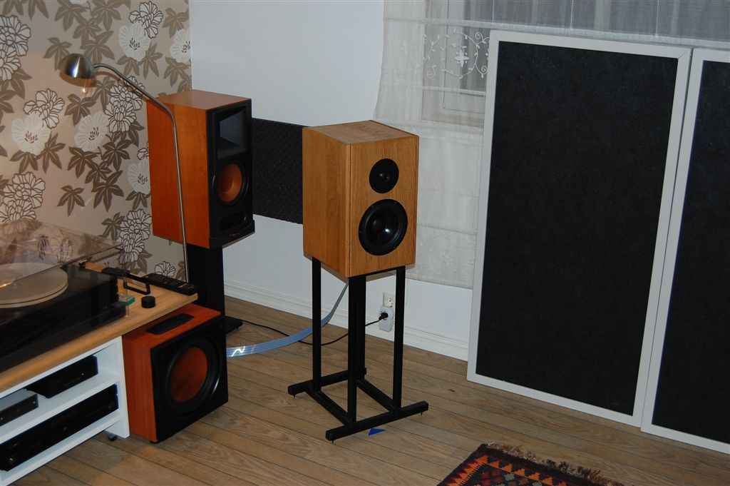

    Førsteinntrykk:
    - Trenger mye watt. 25 klasse a funker ikke. 160 fra Malmin gir følelsen av å ha gulvstående høyttalere.
    - Sammenhengen er i toppklasse og perspektiv/ 3D er bra
    - Bassen går svært dypt, trodde ikke det var mulig fra en bokhyllehøyttaler med 6,5". Har hatt Dynaudio Focus
    140 og Seas Mimir har mer bass og dypere bass.
    - Diskanten er på ingen måte aggresiv, den har ok oppløsning, ørliten antydning til ssser men ikke mye
    - Mellomtonen er grei men jeg er jo vant til Klipsch og her faller den i gjennom, men den er ikke dårlig
    Den låter som 15000 kroner. Meget godt DIY kjøp.
    Førsteinntrykk:

    Sånn. Da har de stått på døgnet rundt nesten en uke med "burn in" cd i motfase under en saccosekk. Kona har lurt på om dette er nødvendig.
    Har spillt på den i hele kveld mens jeg har sittet og vasket plater. Det er en god høyttaler med fyldig bass. Har man en forsterker på 60-70 watt eller mer så får man mye lytteglede. Høyttaleren er ganske nøytral og vil fungere med både varme og mer analytiske forsterkere. Jeg tror faktisk man men fordel kan putte på en Hegel eller lignende her.
    Da erklærer jeg tråden for avsluttet. Har akkurat koblet tilbake Klipschene og det er nok min banehalvdel. Horn er saker 8)
