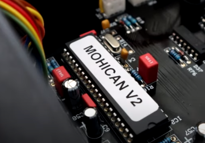

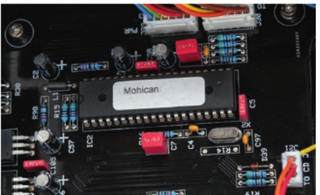

    Det rykte etter det jeg kan forstå om at Mohican blir den siste CD-spilleren fra Hegel. Ligger vel litt i navnet på en måte, selv om det fortsatt finnes mange mohikanere i USA selv etter at de ble deportert østover til reservater lengre vest i sin tid.

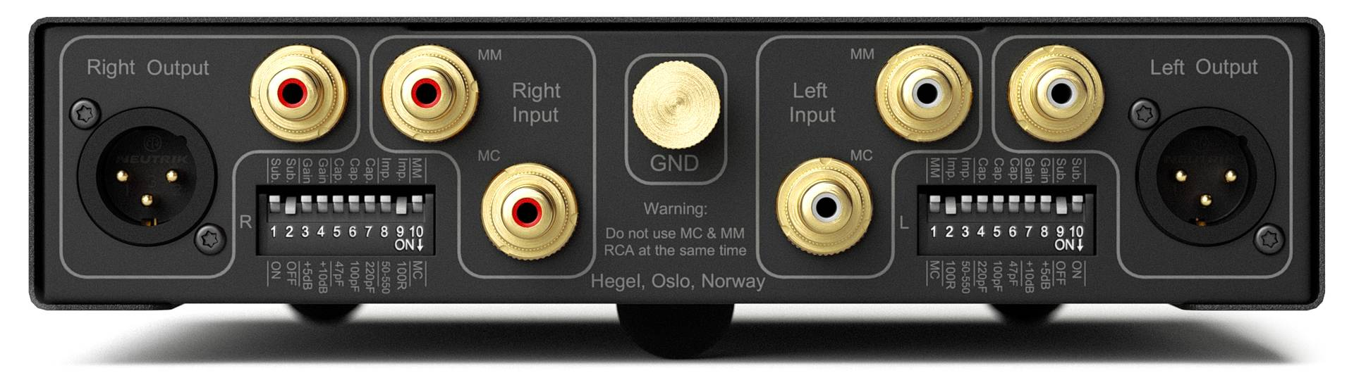

    Sannelig en riaa: Hegel V10.

    Hvis dette var en stor og tung enhet ville jeg ha sagt at både strømkontakten og dip-switcher er en smule upraktisk. Men siden det er en liten boks vil det nok fungere, spesielt hvis den står på et bord e.l. slik som på pressebildet.

    Hei og godt nyttår.
    Har vært litt off her en periode ettersom det har vært litt over middels hektisk i Hegel. forskjellen er strengt tatt bare en software fiks for noen svært få som opplevde en kort skrapelyd helt i starten av noen utvalgte CD-plater.
    @Hegel Music System AS
    Siden det nå ble aktuelt for meg å skaffe en ny cdspiller så et par oppfølgings spørsmål.
    Du skriver streng tatt bare en sw fix, vil det si at det også er andre forskjeller? Hvordan ser man at man har en v1 eller v2, og må den inn til dere/forhandler for sw oppdatering om man opplever issues med v1?

    Hei og hå. Nei det er ingen andre forskjeller. Nå husker jeg ikke 100% hvordan det fremsto for det er en stund siden, men det var en pussig software feil på noen få utvalgte plater. Jeg tror ikke vi totalt registrerte mer enn 6-7 tilfeller over hele verden og vi har solgt mange flere enn 7 :) . Om du kjøper en og du opplever problemer så fikser vi det. HiFi Klubben er de som utfører service på Hegel i Norge om dagen. Men som sagt er sjansen svært liten. Tror også at samtlige spillere de 2 siste årene er såkalt "V2". Skulle du kjøpe en eldre en og dette skjedde om en stund og garanti er gått ut etc så er det en smal sak å fikse altså. Så ingenting å bekymre seg for. Man skal bare nappe ut den chipen som det står Mohican V2 der og sette i den nye. Men i garantitiden anbefaler vi at ingen gjør det selv.
