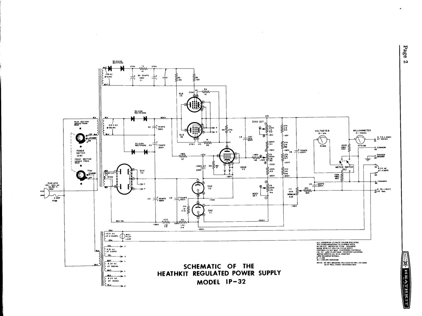

Har kommet over en fin gammel rørregulert strømforsyning som kunne vært pefekt til diverse prosjekt. Problemet er bare at den ikke gir utspenning slik den skal. Den skal gi 0-400V, men det ligger ikke mer enn 310V over klemmene.
Før jeg investerer tid og penger på å sette den i stand ønsker jeg å spørre ekspertisen her inne om det er noen som har erfaring med denne modellen og kanskje noen tips om hva jeg skal se etter for å finne feilen. Har lagt ved skjema og alle tips mottaes med takk!

50 år gamle karbon-motstander kan ha et veldig stort avvik på toleransene (50-100%), spesielt høye ohm-verdier. Mål de opp og bytt med moderne motstander

Du har jo et skjema med mange målepunkter med oppgitt spenning... kanskje begynne der??? - Alt fra defekt kondensatorer til dårlige rør... OA-s blant annet..

Mål i vei, da.... start med alle spenninger etter likerettere..... 100mA som denne kan gi bør være vel så nok for eksperimentkoblinger, - utenom strømkrevende sluttrinn....

Hvor høy rippel har du på spenningen ut av denne saken?
Høy rippel og lav utspenning kan jo være et tegn på at enten likerettingen (dioder) eller glattingen (kondensatorer) er dårlig.
Tror ikke du trenger å bekymre deg for at rør er defekt, de er ganske holdbare saker,
men en full utbytting av alle elektrolyttkondensatorer er å anbefale.
Husk bare at du jobber med høye og potensielt dødelige spenninger her som kan henge igjen på kondensatorer lenge etter den er slått av.
BTW, dersom selen likeretterne fremdeles står i den, så kan det være en god ide og bytte de før de går opp i røyk...

Har ikke målt ripple, men har målt noen av motstandene og de lå langt utenfor spec. Blir nok full utskifting av det meste. Rørene ser heldigvis ut til å være i god stand. For fint vær til å sitte over loddebolten så dette får vente :)

Ok, min erfaring er at motstander ikke endrer seg så mye over tid.
Men har du målt de, og da ute av kretsen og de måler feil, så er jo det klart de må byttes også ja.
Det finnes jo motstandstyper som ikke er noen god kontruksjon, kanskje en slik type du har i den Heatkit'n.
