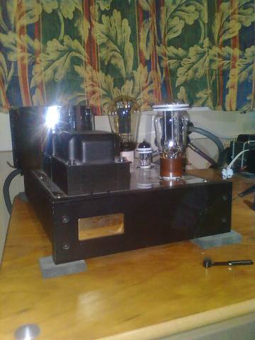

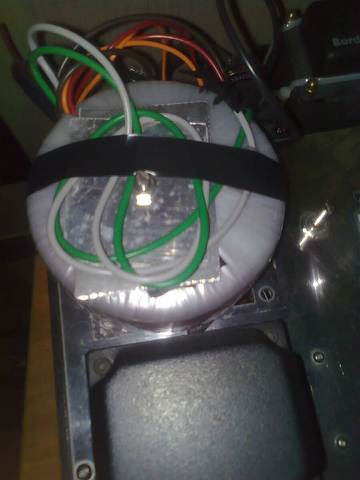

    Har også fått plassert hørningtrafoen oppå Heart beat,fjernet orginaltrafoen og der var det akkurat plass til hørningen,kun trafodekselet stikker litt ut i bakkant.
    Så no ser det faktisk heilt ok ut,det einaste som vises på utsiden frå lytteposisjon er 1stk sun audio lytt,men den er trossalt montert med braketter.
    Interstages trafoen vises ikkje frå lytteposisjon,siden den er bak 300b røret,ved siden av netttilkobling.
    Må få skaffet meg store stoppskiver til hørningene og bolter(umagnetisk)har laget til stoppskiver i alu,men dei er litt stygge og tjukke,så vil heller skaffe noko som ser litt bedre ut.
    Mvh.
    Rustfritt (syrefast) stål er helt umagnetisk. Bruk bolter og skiver i slik utførelse...................hvis du må.

    Da har eg fått skrudd fast hørningtrafoene med alu stoppskiver+umagnetisk gjengestål/muttere.
    Brukte biter av holfiputer mellom trafo og aluplater.
    Prøvde også å shine opp chrometoppen som fulgte med hørningene med bilpolish,men det blei ikkje godt nok.
    Må vel kjøpe autosol el.
    No gjenstår det kun å mekke til feste til chromtoppen,må pønske litt korleis det skal gjøres.
    Trur eg skal prøve å få limt fast ein treklosse på innsiden,håper det går å få festet godt nok.
    God helg til alle som digger rør/diy.
    God bedring til alle andre:)

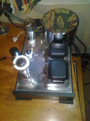

    Takk Frode.
    Uklare bilder,men støvet er tydeligt,typisk.
    Bilder er tatt med mobilkamera,så har eg allerede uskyldiggjort fotografen.(meg:)
