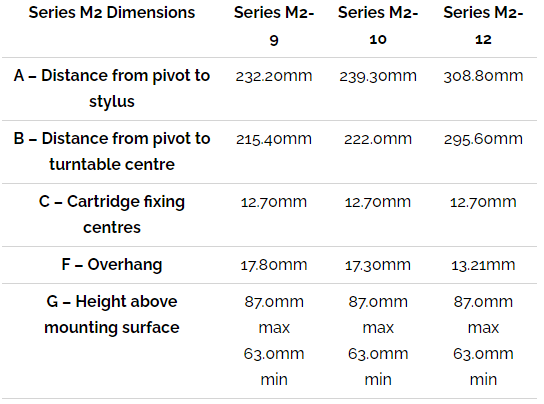

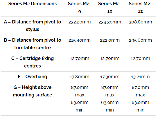

    Fant ordentlige dimensjonsspesifikasjoner i M2-manualen:
    Skallene er ikke like. Ulik D og E ref. 312/S. Nullpunktene er også ulike:
    312 er noe for seg selv med indre nullpunkt et sted mellom Baerwald og Stevenson. M2-12 er trad Baerwald:
    Det er kjekt å nerde.

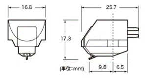

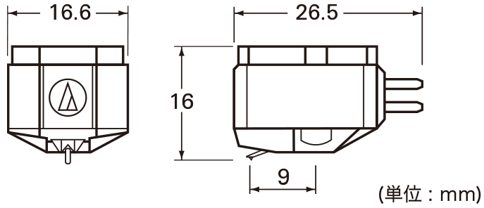

    SME hevder i manualen at de fleste pickuper har en avstand fra skruehull til nålespiss på 9.5mm. Hvor ofte stemmer dette?
    Jeg har aldri målt, og ser det ikke oppgitt. Men det hadde vært greit å vite hvis jeg har lyst å teste flere PU.
    Med teste mener jeg å raskt kunne skifte fram og tilbake.
    34.278
    34.557
    Denon DL-301II:
    AT33PTG/II:
    AT-OC9XML er litt lenger enn som så:

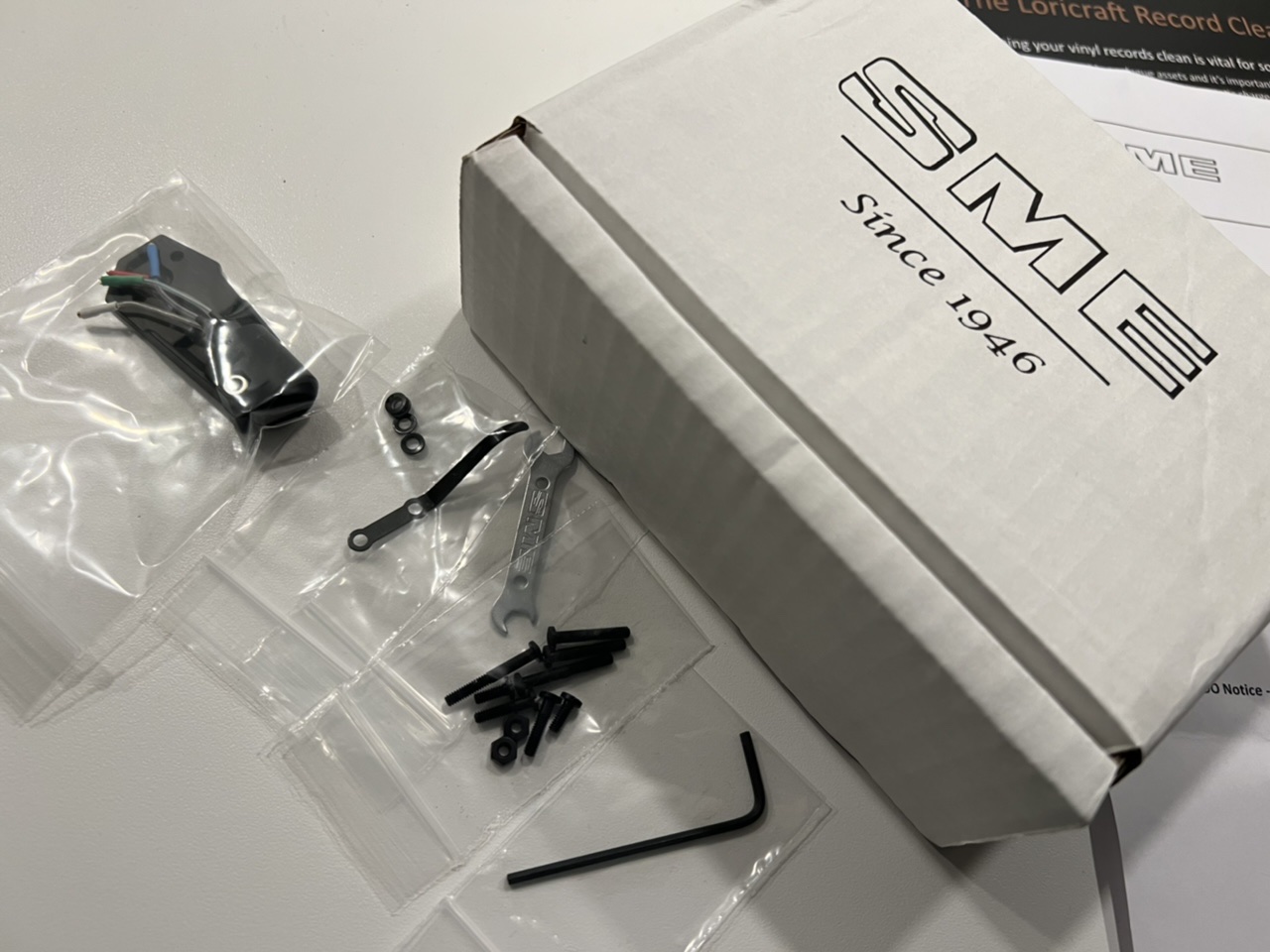

    Ikke vanskelig med SME
    Fikk oppdatering fra Elaine idag
    Elaine Wratten
    til meg
    Hi Jorgen,
    Just a note to let you know that your order is being sent out today, the tracking details are below.
    www.royalmail.com
    Tracking No. xxxxxxx
    Thank you.
    Kind regards,
    Elaine
