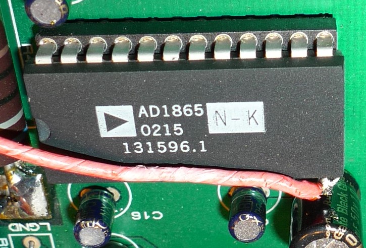

    Et annet godt poeng er at den bruker 1865 chip fra Analog Devices, et legendarisk chip i min bok :)

    Du har såklart rett gismo, hvor bra er de? Du får sende en mail til konstruktør av Einstein å høre om du kan bruke de, da de trekker mer strøm enn de konvensjonelle 6922. Kan du bruke de kan du få et par av meg evt.
    Du er jo en stor fan av Simens CCA. Dette er solide rør som jeg også har likt før. Nå synes jeg de blir altfor dyre ifht ytelse. Dernest finner jeg de lett slanke i lyden. Men som du sier, dette er snakk om smak:). Det skal og tillegges at kulturen for rør og bruken av de har en lengre historie hvis en sammenligner Øst Europa kontra Vest. De har blant annet brukt rør i militære installasjoner nesten frem til i dag, hvor vi sluttet med dette for 20 år siden. Så kunnskapen har de om å få rør til å vare. Om lyden er slik en vil ha den, er det bare å teste for å finne ut. På generell basis er gode NOS av typen 6922 og 12AX7, for å ta et par eksempler, overpriset ifht hva jeg synes det er verdt. Derav føler jeg at disse rørene er et scoop. Lassemann her inne kan og fortelle gode historier om disse :)
