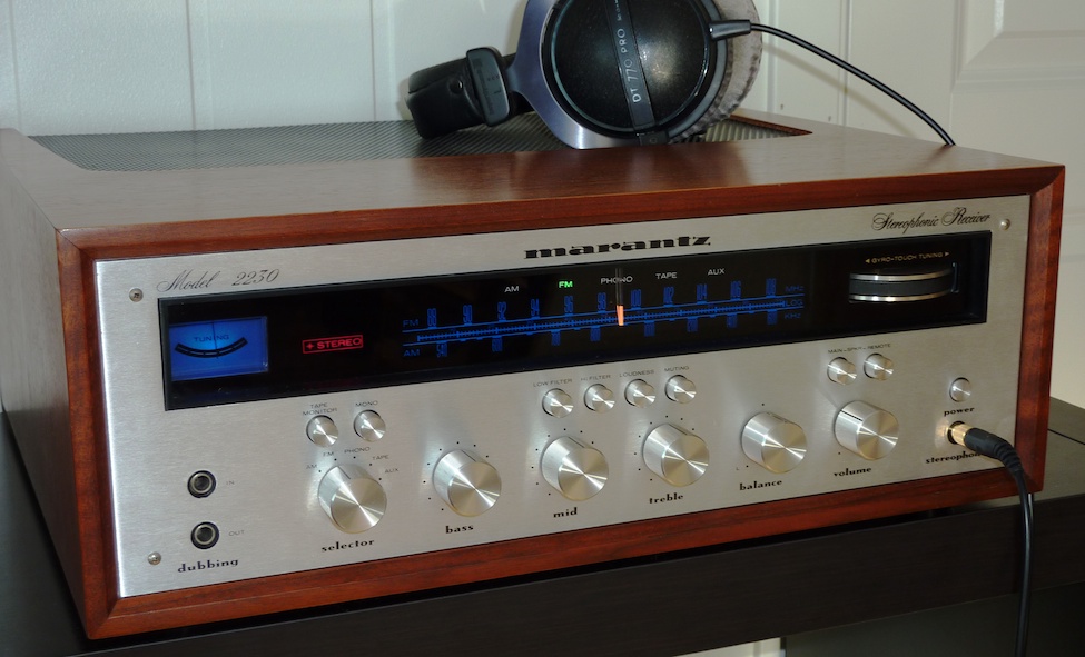

Jeg kjøpte for en del år siden en Marantz 2230 med woodcase fra Florida. Den ble pakket veldig godt av selger og kom uskadet fram.
Den var 110V only...
Hadde mye moro med ombygging til 230Vac med original Marantz 2230 trafo fra tysk ebay, full recapping og montering av led lys.
En pen sak fra Marantz, i mine øyne :)
Vis vedlegget 315976
Og mer riktig enn de xxx5 modellene som kom med skyvepot til balanse.
