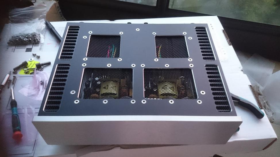

    Det andre som blir litt vrient er å få pene topplater med kjølehull, men jeg har en ide jeg tror kan bli bra.
    Sådan har jeg gjort det i et par kompakte effektrinn jeg holder på å skru sammen :
    Strekkmetallet i luftehullene er klipt ut av en papirkurv fra Clas Ohlson. Inspirasjonen er fra NAD sin master serie. Dersom jeg skulle ha gjort det en gang til så hadde jeg vurdert å bruke EMI-gitter til vifter i stedet for strekkmetall, noe ala en av disse :
    https://www.elfadistrelec.no/no/beskyttelsesgitter-emv-80-80-mm-fandis-fm-80/p/15421461? eller https://www.elfadistrelec.no/no/skjermingsplate-92-92-mm-raffinert-stal-v2a-92-92-mm-thoptec-leb-92-re-40/p/15421759?
    Siden jeg ikke er platearbeider så har jeg bestilt alu-platene fra Schaeffer : https://www.schaeffer-ag.de/en/downloads/front_panel_designer/

    Ca sånn hadde jeg tankt ja, bare at jeg kommer sikkert til å bruke perforert plate som jeg punkter på baksiden.

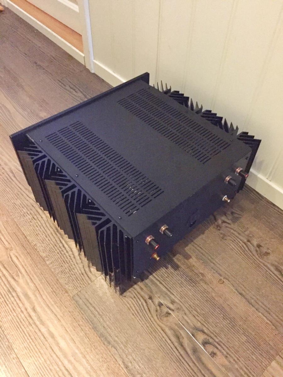

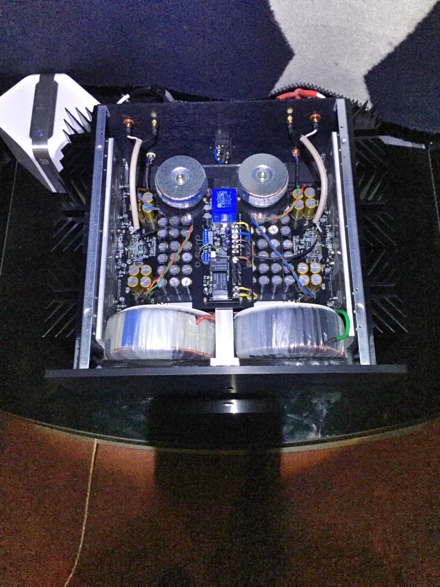

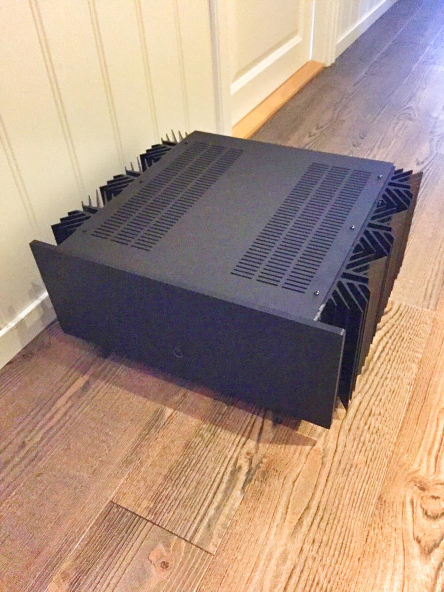

    Jeg digger de pass ribbene, brukte de på 50w klasse A forsterkeren min. Kjøpte løse deler fra Modushop til resten.
    Ribbene stikker litt under forsterkeren siden jeg bruke 21cm kabinett deler, så litt høyere føtter gjorde susen for dette. Bra med litt luft i rundt

    Den er stadig til salgs :) Jeg måtte ha mere effekt for å få Emim til å våkne

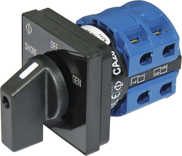

    Jeg skal bruke Diyaudiostore sin softstart på Hiragaene, holder det med en av på bryter som har maksrating på 5A og 250V her?
    Drossel
    05.05.2012
    11.116
    3.780
    Vil anbefale New Class D sin
    Selv den mindste kontakt er god nok. Kjøp en "Moment"
    Den har også DC fælle.

    Hei roadrune :)
    Klippet fra tråden i DiyAudio ang. din softstart :
    Quote:
    Originally Posted by AndrewT View Post
    The mains ON /OFF switch must be rated for the full transformer loading....
    You need a 125Vac, or 250Vac & >=10Aac switch/relay to turn this ON/OFF.
    Mains ON/OFF is a medium duty, rated for the normal maximum load that the transformer presents.
    Gå for en 250V/ 10A switch, så er du på den sikre siden :)
    Mvh.
    Johnny
