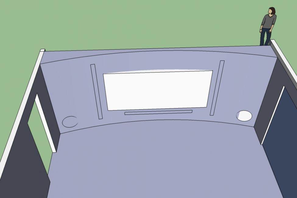

En rask skisse:
Hva tror dere om en slik løsning med disse elementene? Har i dag Sonus Faber Guarneri Hommage og en sub (korrigert) i lukket kasse pr side. Dette fungerer meget bra, men har lyst på en forandring og sett at disse elementene får mye skryt. En slik in-wall løsning ville visuelt og praktisk vært veldig gunstig.

Tror jeg ville sett på noen av de andre løsningene til MR-T, det båndet vil jeg ikke si er spesielt egnet til kinolyd om du ikke bruker det sammen med en bassløsning som deles ekstremt høyt

Jeg deler på 80Hz i dag og dette er slik jeg har forstått for lavt for disse båndene. Er usikker på hvor lang opp min subber kan deles med godt resultat. En JBL GTi 15" i 55 liters kasse pr kanal. Men igjen så vil alt da bli mye mer komplisert. Gjør delingen via en Velodyne SMS-1 og denne har kun mulighet for 80Hz deling mellom hoved og sub.

Setter du en null til bak den delingen er du nærmere en fungerende løsning

En rask skisse:
Vis vedlegget 160901
Hvis jeg forstår denne skissen rett, så tenker du deg en RD75 liggende under lerretet? Det er i så fall en fryktelig dårlig ide! Man får kamfiltereffekter sideveis nesten helt ned i bassen. Skrustikke til hodet blir ikke noen 'option' for å si det sånn. Bare avstanden mellom ørene gir trøbbel i toppen... Her er det bare en ting som gjelder, transparent lerret og stående senter.
Ellers tror jeg du har en oppskrift på ren lykke!
