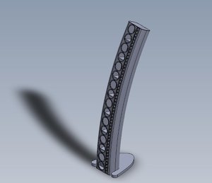

Om det er gulvrefleksjon som er utfordringen, så kan vel du @Bjørn ("Orso") mekke et par CBT-høyttalere for å løse problemet. ;)
Underveis ja. Krever dog aktivt eksternt delefilter og 4-kanals forsterkeri. En slik høyttaler måler betydelig jevnere i rommet enn tradisjonelle høyttalere. I tillegg til å unngå gulverefleksjonene, så minimerer den takrefleksjonene mye. Det utgjør mye.
