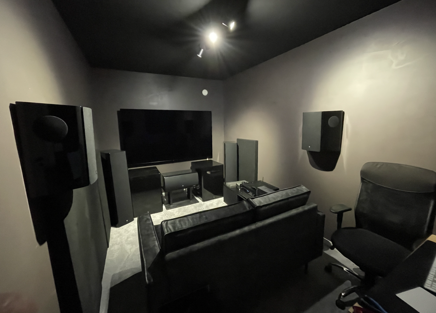

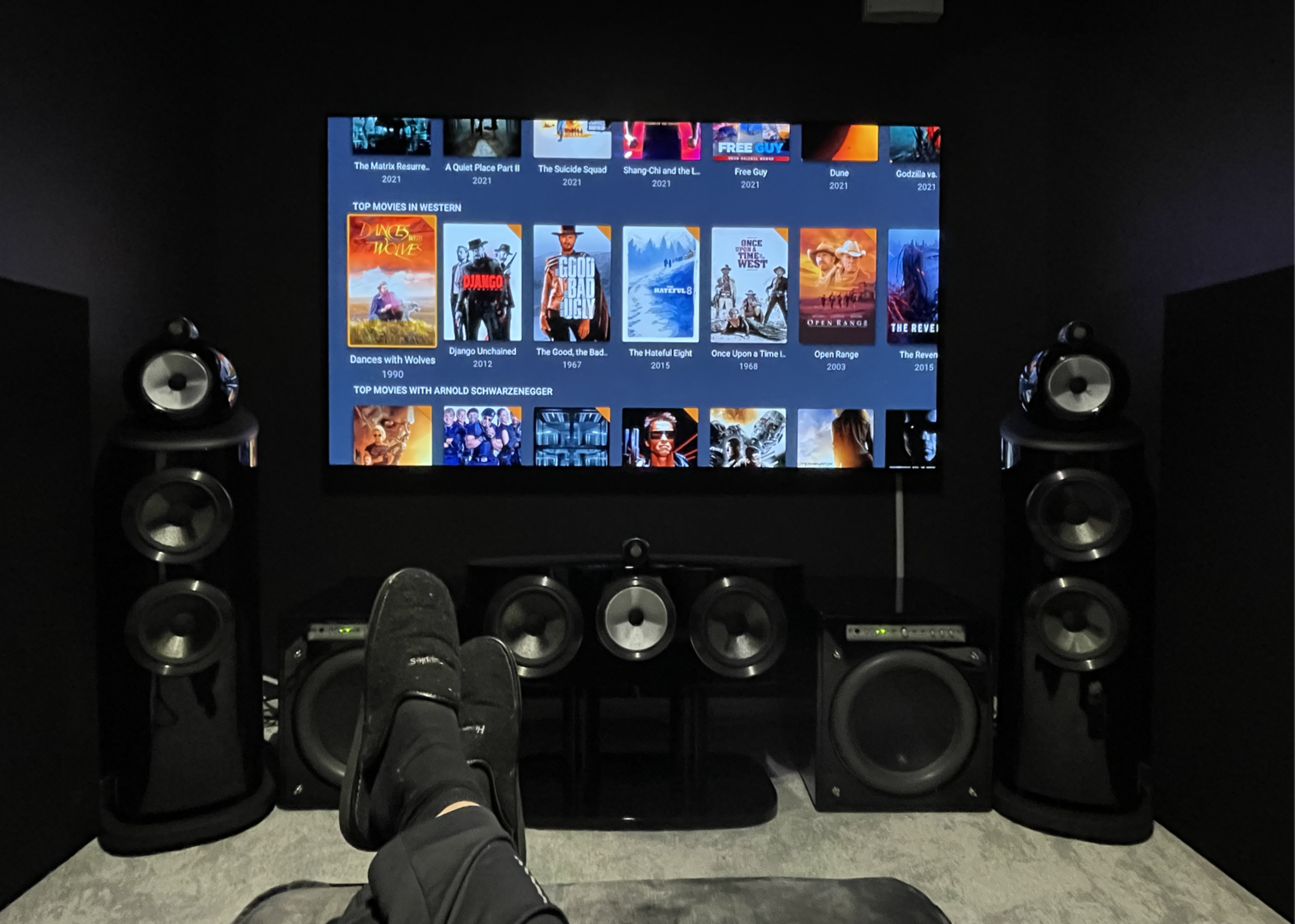

    Tjanei, ble oppfordra til å lage en tråd her, så da kan jeg vel like gjerne hoppe i det. Her kommer en ærlig erindring om hvordan jeg havnet på kjøret..
    Kort og godt, har vært interessert siden jeg fikk mine første B&W 604 i en alder av 8. Interessen tok helt av da jeg begynte å skjære tunger og pengene rant inn på bok (med 20-30k utbetalt i måneden i vinterperioden til en 12 åring så gikk det som det gikk, NAD 116 + 2x218, CV DC12/VS15/1215/AL1000 + egenbygd sub 2xCV Vega 15", det balla på seg) og siden da har det gått litt i bølgedaler med interesse mht livssituasjon.
    Omsider endte vi opp med hus for 1 år siden og rett før jul ble rommet MITT ferdig. 13 kvm i kjeller, 90% under bakken. Isolasjon, panel, isolasjon, 2x gips i tak + lydtett dør, litt må det da hjelpe.
    Jeg hadde et 7.2.4 oppsett liggende i eskene (AS Tower, Center, 4xSurround, 2x AS Sub2 + 4xXTZ atmosphere), det er det beste kinooppsettet jeg har hatt, så det skal få stå. Nei vent, jeg vil ha 2V. Trangt ble det gitt, men if it fits it fits. Har riktignok aldri vært 100% fornøyd når det kommer til musikk og AS, kanskje ny receiver/prosessor er redninga?
    115 DB @ 10HZ you say? 2V er vel mest sannsynlig de beste kinosubbene jeg har hatt. Ja, til og med bedre enn 2x PB16U.
    Bestemte meg for å kjøpe ny receiver (gått veien fra denon, yamaha, denon, denon+ddrc88bm+m27, nad m17+m27 og så til denon 8500 fordi jeg ble så lei av å skru på dirac).
    Kan ikke huske at det var så stor forskjell mellom 8500 og m17+m27 komboen effektmessig? Receiver holder. Jeg shortlister SDR35/MRX1140/AVR30 - the usual suspects.
    Hadde en dag på kontoret før jul, tenkte jeg kunne stikke innom HFS og prate litt Lyngdorf MP40 også (selv om den er langt utenfor det planlagte budsjettet da jeg jo også må ha effekt). Shit, der har de 803D4 og lyden tar meg på senga. Ok, drit i det, AS holder i lange baner for meg. MP40 virker interessant, skal jeg virkelig blåse budsjettet på hue og ræv ut? Men sukk, de 803. Kan ikke få i pose og sekk.
    Har fått med meg at det er en annen nordlenning i asyl her nede da jeg lurker rundt på forumet til tider. En lys idé som jeg (lommeboka) fortsatt angrer på. Jeg sender en melding til @alphamale. Joda, bare å komme på besøk og snakke litt B&W og hva man evt trenger av effektforsterkere. Det ble jo selvfølgelig bare snakk om trinnov, og jeg ble bergtatt. Men den har en vifte. Jeg har et 13 kvm stort rom og prosessor må stå ca 80 cm fra mitt høyre øre. Det kan jo ikke bli bra. Men nå som jeg faktisk nesten gikk på en smell på A16 så kan jeg jo også vurdere på MP60-2.1.. Ok. Hvis jeg virkelig skal gå så langt opp så kan jeg bare drite i B&W.
    Mr grandis har jo ATI ncore og det skal være match made in heaven for AS. Ok, vi kjøper effekt først, det er jo done deal. ATI 543 + 528 bestilt. Stikker innom marcus gate og prater litt MP60 vs A16. Fikk låne effekt fra audiocenteret mens jeg ventet på ATIene og lånte med meg en MP40 hjem. Imponert, bare å trykke på kalibrer så var den saken biff. All bets are off vi går for MP60-2.1, jeg kommer jo sikkert til å skru meg i hjæl med en trinnov uansett. Kjører tilbake med MP40, tar en liten tur innom rommet hvor MP40 var kobla opp. Der står de hersens B&W'ene igjen. De låter himmelsk og ser så nydelig ut. Må jeg virkelig lyve så inn i granskauen om hvor mye jeg har brukt på hifi denne måneden?
    Prøver å prate litt fornuft med meg selv og rådfører meg med alfahann.
    "Hva er det du ikke liker med AS og lyden til musikk? Beskriv det til meg"
    "Tja, det er noe med mellomtone og diskant som jeg kanskje har noe å utsette på, det føles som det ikke er en clean overgang der.."
    "Åja, de er delt der ja, det er sånn de er konstruert, du kan ikke EQ'e det bort"
    "OK..... Da var den saken grei."
    "Men ka med surroundhøyttaleran da? De e jo lik konstruert, du har jo samme problemet der også"
    "Faen. 8xMH2 også da."
    Vel vel.
    Det blei jækla trangt. Kan jo ikke ha disse subbene. Ok, hva kan jeg gjøre? Pling. Melding fra alfahannen, en på forumet her selger JL'ene sine. Jaok. Sender melding. Litt frem og tilbake og sånn ble det da.
    Nå er det komplett 🥰Nei vent. Hva er den brumminga?? DC filter, hva i alle dager er dette for noe heksekunst? Isovolt? Skal jeg liksom bli en sånn strømfanatiker også nå?
    Ja, ble visst det. Men det får være måte. Clas paddene får duge. Brumminga er borte.

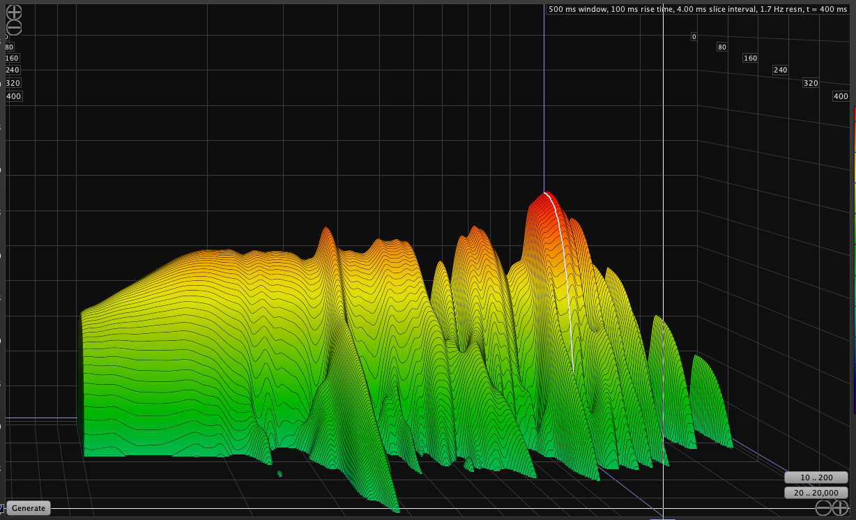

    Hva skjer med frekvensresponsen og JL'ene da? Dippen er jo enda verre enn med 2V'ene.
    Jeg kommer i kontakt med @erk på avforums. Han ber meg gjøre noen forsøk.
    JL'ene er potente, de spiller høyt (ga meg før faktisk compression her, trodde TV'en skulle riste ut av veggen). ->
    Jeg tester å kjøre DARO og EQ'e opp dippen. Funker fint det... Men det høres ikke bra ut og det er mye distortion på høyt volum. For ikke å snakke om de som ligger i 2 etg som ligger og rister allerede på -30 fra ref.
    Nei, dette funker ikke. Hva kan jeg gjøre nå? Erken sier jeg må flytte på subbene jeg har, det er eneste utvei. Men jeg MÅ ha symmetri og ikke er det plass til flere F113V2'er i rommet heller. Til unnsetning kommer herr alfahann aka "the breaker of wallets" igjen. "Har du hørt om Sigberg Audio og Inkognito?" Ok, du spiller på begge sider herr alfahann.
    Men ok, tar kontakt med @SigbergAudio. Ikke vanskelig å be... Han tropper opp på selveste nyttårsaften med en demo inkognito 12. Vi kaster den under sofaen og gjør 1 eller 2 sweeps. Ok, trenger ikke se mer, dette fungerer. Gi meg 2. Nå. Jeg må ha symmetri. 6 dager senere kjører jeg bort og får mine søte små inkognito 12 ->
    Like a glove.

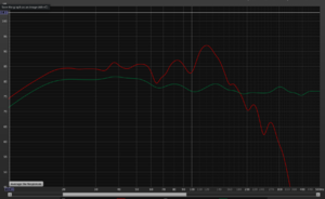

    @erk står parat som den lyngdorf/rew/lyd-spesialisten han er. Sender over sweeps etter sweeps og får i retur "endre delay på disse og juster opp gain her". Jeg måper av kunnskapen. Men dæven det ble bra til slutt.
    Grønn 4x subs. Blå 4x subs + LR. Ble litt mye bass. Har siden justert -3db 100-20hz.
    Så, kombinasjonen av en stk enabler alphamale, en lydskruer erk og en life saver SigbergAudio så har jeg jaggu kommet i mål til slutt.
    Jeg drømmer meg bort hver gang jeg setter meg ned for å høre på musikk. Plutselig kan jeg plukke opp sjangre som tidligere kun har fungert på øretelefoner. Bassen sitter. Den er tight og god. Jeg er fornøyd.
    Vi får se om det blir utbytting av én siste komponent eller ikke. Jeg er redd.
    Må gjøre noe med akustikken her inne også, så det blir det neste.

    Dette var en av de morsomste og hyggeligste bass-skruing-rundene jeg har vært med på (og det har blitt ganske mange slike etter hvert). Utrolig gøy at resultatet ble så bra! THD ned fra 35% til under 2% (på det værste) er heller ingen ulempe :) Og ikke minst at det nå sier "pang" på riktig tidspunkt og hvor alt trøkker i samme retning. Noen utfordringer gjenstår riktig nok og det er nok uungåelig i et så lite rom, men litt skal man jo sysle med :) Gleder meg til å høre på oppsettet ditt!

    Liten dipp der ved 100Hz som vi også kunne jobbe litt med... ;-)

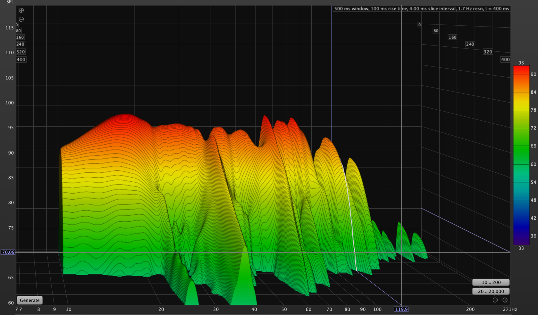

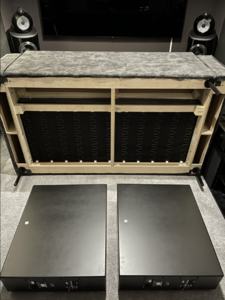

    Men. Jeg så film i går og det ble rett og slett FOR taktilt.. Så nå har jeg plassert de på hver sin vegg ved siden av sofaen og det oppleves flere hakk bedre. Bassen fyller rommet mye bedre og jeg kan kjøre på med litt koseligere house curve.
    Uten noe manuell jobbing så ser det slik ut nå->
    Ingen anelse hva som skjedde på 120 på LFE kanalen der men får vel jobbe den litt ned.
    Jo, tror jeg vet hva som har skjedd. MP60en har en bug hvor den endrer LFE cutoff til valget over det man faktisk har satt ved power cycle (eller noe sånt). Antar den har korrigert med 80hz cut off og så har jeg endra den tilbake opp før jeg kjørte sweeps.

    Det er ganske store forskjeller i respons på front vs sidesubber i det rommet og med helt forskjellig fase på hver sin side av 39-hz romnoden. Men summen ble faktisk veldig bra og bortsett for området rundt 40Hz spiller de veldig godt på lag med omtrent identisk fase nedover mot dypet og ellers fyller de hverandres dipper. Og mindre trøbbel ved 60-70Hz enn tidligere ved å flytte sidesubbene mot veggene framfor under sofaen.
    alphamale
    13.11.2007
    6.427
    5.961
    Sååå mye smoothere der ja!
    Vi snakket vel ganske tidlig om en slik løsning med multisub, om jeg husker rett.
    Sammen med stacking av inkognito i front for å frigjøre areal for L/R. Men uansett så ser dette meget bedre ut, og husker jeg rett var vannfallet også forholdsvis tørt.

    Skjønner ikke helt hvordan du får til det der, ikke ofte jeg ser så lite klang under 50hz :eek:
    erk
    16.01.2015
    2.123
    4.429
    Tårnåsen
    Jeg skylder på @erk .... 🤓
    Men, ikke så veldig stor forskjell fra under sofaen heller da->
    Vis vedlegget 779798
    Nei akkurat det kan jeg nok ikke ta æren for selv om jeg gjerne kunne ønsket at jeg kunne trylle! :)
    Du har i utgangspunktet et "vanskelig" rom som er omtrent like høyt som det er bredt og jeg ikke kan forstå det er mulig å få helt bra med bare to subber.
    Men 2x Sigberg og litt skruing av delays og gain gjorde virkelig susen!
    Og så får du plutselig den tørreste dypbassen jeg har sett som en ekstra bonus! Det må jo være en gave fra høyere makter bare :)
    @SigbergAudio jeg blir jo litt fristet til å prøve 2 eller 4 av subbene dine på sideveggene jeg og da... men må holde igjen litt nå og i hvert fall vente til jeg får den siste 2x18-subben i hus ;-)
    Og TUSEN takk for all den deilige frokostbaksten som "noen" hadde sendt til meg i posten i dag @avelon. Nå må det trenes ekstra mye i ettermiddag :)

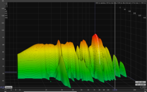

    Håper ikke du har noe imot at jeg viser denne @avelon men her ser dere hvordan summen av 2xSigberg og 2xJL ser ut etter å ha reversert polaritet på JL (som i utgangspunktet var negativ mens den var positiv på Sigberg), samt justert delay slik at impulsen starter 3ms før på JL enn på Sigberg. Sigberg har en dipp under 39Hz mens JL har dippen over. Og fasen er identisk fra 30Hz og nedover helt til 10Hz og heller ikke så ille oppover etter at JL er ferdig med den dippen sin, fra ca 70Hz og oppover og igjen identisk ved delefrekvensen på 80Hz. Etter 80Hz takker JL for besøket mens Sigberg holder stand en god stund til. Den hvite kurven er summen, den røde er Sigberg og den oransje er JL. Ingen smoothing og FØR romkorreksjon.
    PS: Jeg lurte litt på om vi ved en tilfeldighet har fått litt DBA effekt i dypbassen men det ser jo ikke slik ut... Hadde likevel vært morsomt å måle responsen på JL vs Sigberg ved bakveggen?

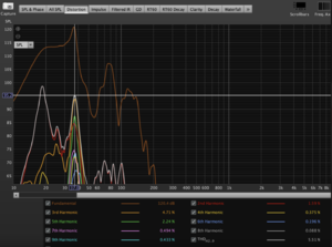

    Stated FR forklarer jo en del hvorfor JL'ene dropper så fort da:
    F113V2:
    20 - 86 Hz (±1.5dB)
    -3 dB at 18 Hz / 127 Hz
    -10 dB at 16 Hz / 154 Hz
    (Note: Etter DARO så gjorde JL'ene > 105db @ 10hz, så de har nok av guffe der nede, men lar RP ta seg av ratting nå og den gjør vel ikke noe under 20hz så faller ganske fort av nå)
    Inkognito 12:
    23-250hz (+/- 3dB
    Ganske god kombo med SA og JL mao :)

    Du har jo fortsatt godt med respons ned til 10Hz da må sies, men det skader nok ikke at komboen nå ligger noen dB lavere v/ 10Hz framfor å kjøre på med boost ned i avgrunnen :cool: På den annen side, for noen år siden hadde Lyngdorf implementert en low shelf som startet på 30Hz i RP og som var tilpasset sine egne subber og som ikke kunne skrus av (!) men den fikk jeg dem til å skrote etter en relativt lang kamp med supportgjengen, og hvor de først nektet på at den fantes ;-)

    Tipper -10dB er ganske likt anekoisk på både JL og Inkognito.
    Subbene våre har highpass, men de er ikke så veldig agressive, så jeg har sett flere eksempler på at de balanseres ut av room gain, så du får omtrent flat respons til 10hz. Dette rommet er vel forsåvidt et sånt. Hos andre faller det av ganske raskt ved 20hz. Rom har mye å si. :)
    Ja, for all del. Jeg har på ingen måte noen kapasitetsproblemer i det lille 13 kvm rommet mitt 😂 Om MP60en derimot hadde low shelfa subbene på 30hz så hadde jeg blitt en smule arg.... Så takk på etterskudd for at du ordna opp i det!
    Hvis jeg åpner døra så stiger det mot 10hz før det begynner å falle <10hz.. Inkognitoene mangler på ingen måte extension her hos meg i alle fall!

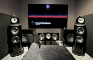

    Forøvrig. Sitter her i jobbe-posisjon og har 1 inkognito ca 40 cm fra meg på venstre side (med RP Global). Jeg hører den ikke, men hvis jeg skrur den av så forsvinner en del fylde.
    Er rett og slett balsam å sitte her og bli massert med bølger av dyp/tørr/clean bass fra alle kanter :) Utrolig hvor godt alt blender sammen nå.

    Herlig!
    Jeg sitter å tenker litt på xo hos deg? Er ikke den på 80hz nå?
    Lurer på om det kan være noe å hente mtp den dippen rundt 100hz.
    Har du noe grafikk som viser L/R alene, samt subbene alene? Jeg regner med LFE sporet spiller til 120hz?

    XO på 80 ja :) Noe sånt? LFE cut off @ 125hz (valget nærmest i MP60en)
    LR + Subs Off (80XO):
    LR Off + Subs (80XO):
